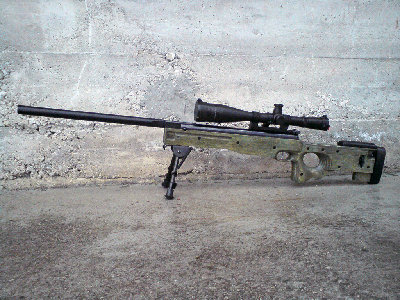

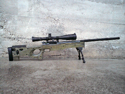

Tezina je 5,5kg+, vaga vaze max 5kg +ono sto moze preko, e sad neznam jeli sa tih 5,5 stigla do kraja krajeva ili moze jos dakle 5,5kg ili teža!
Laser potrazi na prvoj slici na mjestu "zatvaraca" =)

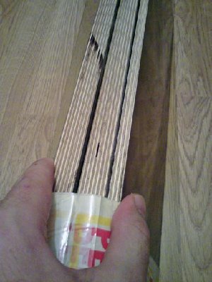

imas slike prihvata nozica u samogradnji, tamo sam slikao dok sam ih pripasivao, ako ti te slike nisu dovoljno dobre reci pa cu uslikati bolje, ionako imam u planu poslikati ju kak' se spada s pravim foticem i fotkati bitne detalje, a ne ovako s mobitelom nabrzaka.klik wrote:Zanimaju me dvije stvari: ako može koja fotografija prihvata nožica za kundak, znači dio koji ide na drvo u krupnom planu. Nikako da se odlučim za to...
ovaj put je drugacije, ova navlaka ide vise knap, osigurava se frikcijom, i plasticna je pa nisam zaštitio cijev s nicim, dok je bila metalna koja je imala lufta, obljepio bi cijev sa izolir trakom, navlaka je s gornje strane imala naljepljene 3 spuzvice u obliku klinova, raspoređene kao znak od mercedesa da se cijev centrira u navlaci, a pri korjenu je imala svornjak vijak koji ju je pridrzavao za cijev, naravno da sam između stavio komad tiskarskog aluminija da ne upire direkt u cijev. Imaju negdje slike i te navlake na forumu, daj pogledaj one moje prve postove o HW80, mislim da sam tamo stavio.klik wrote:O ovome si već pisao znam ali još jednom opiši malo detaljnije tu navlaku na cijevi i kao si je "nagovorio" da ne klizi obzirom da se ta puška baš ne nateže malim prstom.
Packe su tu jer sam pusku raskopavao i slagao ponovo, no prije nego je konacno slozena skroz je premazana sa Würth HSS2000 tako da nemas frke, a bez packi nemoze dok je u upotrebi... veci problem mi je bila vlaga u cosku sobe gdje je puska stajala pa je jednom prilikom dobila malo pittinga po cilindru... to sam ocistio i vidi se tek kad se zabuljis... kod iduceg bruniranja ako ga ikada bude se nece vidjeti nista =) a i ovo je slikano nabrzinu vani, dosao s posla, reko dok je jos dan, snijeg padao, ja lopatom ocistio hrpu da se mogu izmaknuti s "foticem" jos sam u slapama bio vani, sve brzinski, kao sto rekoh "umjetnicke" slike tek sljede =)klik wrote:Imaš i jednu kritiku od strane članova koji njeguju "kult održavanja oružja" da se na cilindru i na lošoj fotografiji vide "packe" od prstiju. Jesi li ti kada čuo za "Pfaf" ulje za šivaće strojeve?! Da čita to puno ljudi koji se ne javljaju, hendikep im je što ne vide fotografije kada hoće....
