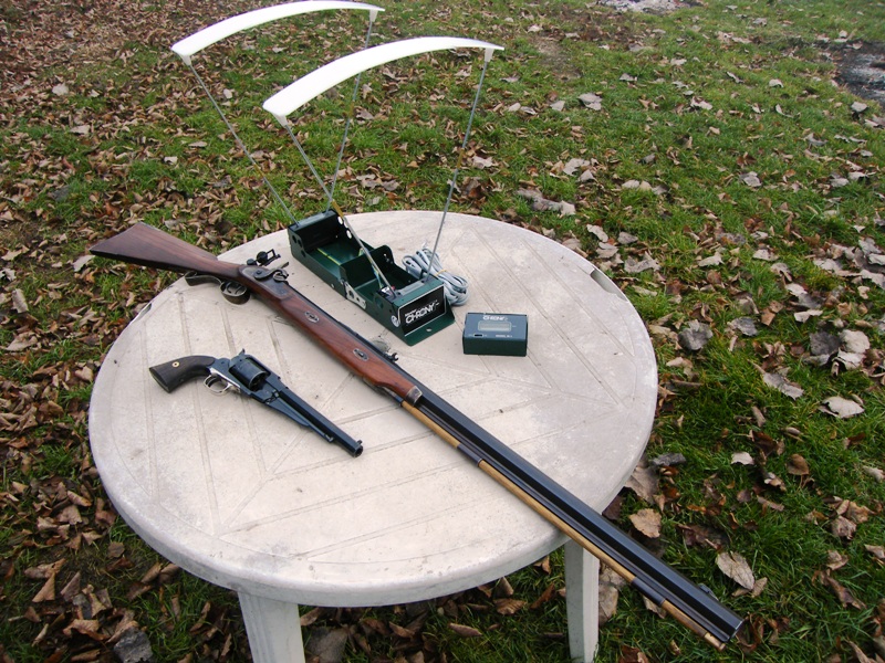

Chrony & black powder
Rocky Mountain Hawken .54 Davide Pedersolli
špekula--------------------- .530
težina --------------------- 225.0gr.
krpica --------------------- 0.4mm
udaljenost Chronya ud usta cijevi - 5m
broj ispaljenih špekula sa istim punjenjem - 10
srednja brzina:
-50gr.-----384.1
-60gr.-----392.2
-70gr.-----423.7
-80gr.-----451.3
-90gr.-----468.9
-100gr.---496.8
-110gr.---533.3
-120gr.---558.6
-140gr.---576.3
-dalje.........
1858 New Model Army Shooter .44 Pietta
špekula--------------------- .457
težina ---------------------- 145gr.
kukuruzna krupica--------- Podravka
broj ispaljenih špekula sa istim punjenjem - 6
srednja brzina:
-15gr.----- 182.0
-28gr.----- 242.7
srednja brzina:
-50gr.-----384.1
-60gr.-----392.2
-70gr.-----423.7
-80gr.-----451.3
-90gr.-----468.9
-100gr.---496.8
-110gr.---533.3
-120gr.---558.6
-140gr.---576.3
-dalje.........
srednja brzina:
-15gr.----- 182.0
-28gr.----- 242.7
