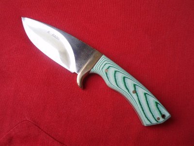

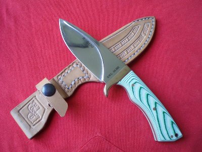

Post by RADO » 18 Nov 2010, 21:44
EVO MOG PRVOG URADJENOG NOZA, JOS PRIJE VISE OD DVIJE
GODINE, TACNIJE JULI 2008.
UKUPNA DUZINA NOZA: 205 mm,
DUZINA SJECIVA: 100 mm,
DEBLJINA SJECIVA: 3 mm.
CELIK: RWL34.
DRSKA OD MICARTA FIKSIRANA SA MESINGANIM OSOVINICAMA
I NARAVNO SVE TO ZALEPLJENA SA BIKOMPONENTNIM LIJEPKOM.
ZASTITNIK NOZA ZA PRST JE OD BRONZE FIKSIRAN SA MESINGANIM
OSOVINICAMA.
KOZNA FUTROLA JE RADJENA RUCNO .
VASI KOMENTAR I KRITIKE SU UVIJEK
DOBRO DOSLI.
POZDRAV: RADO RADIC :A01:

Re: SKINNER by Rado
Post by puls » 18 Nov 2010, 21:56
Fantastično,pogotovo za prvi nož.

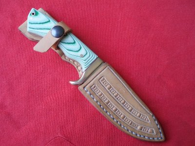

Svi radovi su vam fantastični! Da li ove ukrase na futrolama radite ručno?

Re: SKINNER by Rado
Post by RADO » 18 Nov 2010, 23:39
puls wrote:Fantastično,pogotovo za prvi nož.
Hvala na komplimentu, odavno vec imam noz,
ali je sad tek dosao vrijeme da prezentirm. :A03:

Re: SKINNER by Rado
Post by RADO » 19 Nov 2010, 00:09
nevermind wrote:Svi radovi su vam fantastični! Da li ove ukrase na futrolama radite ručno?
Da rucno, sa stampacima koje sam ja uradijo. :A01:

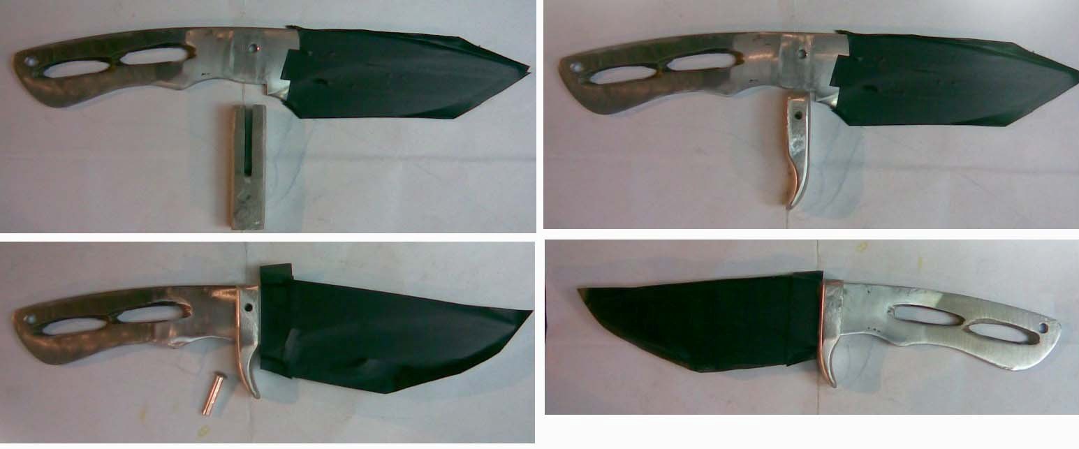

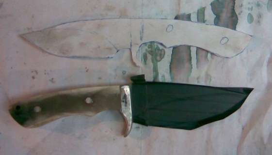

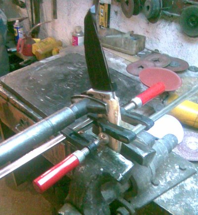

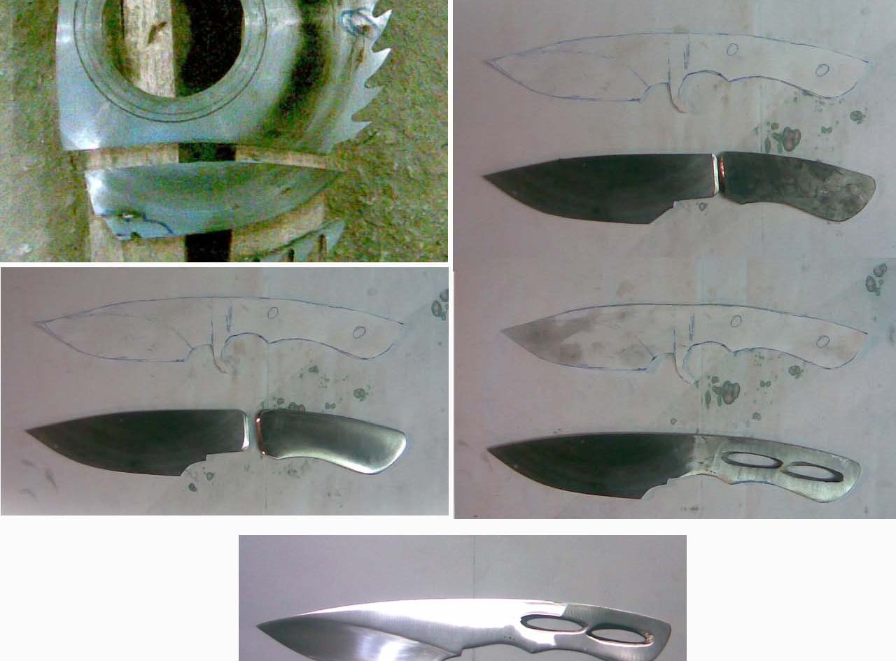

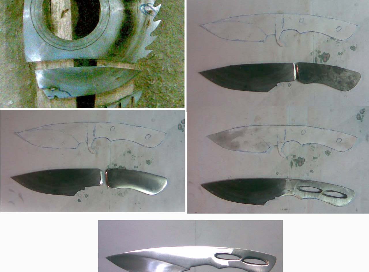

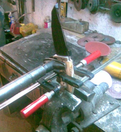

Odlučio sam se za izradu ovakvog noža pa bi te zamolio da mi pojasniš kako se najlakše ugrađuje ovakav bolster.
Poslao sam privatnu poruku.
Evo dokle sam stigao za sada:

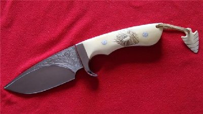

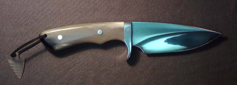

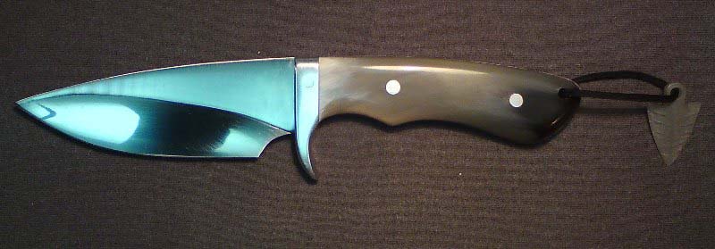

Post by Jopan » 09 Dec 2010, 12:41
Rado legendo nema te, dok se ti pojaviš ja svoj -sklepao.
Dao si mi inspiraciju, hvala.

Post by Mike_Torello » 09 Dec 2010, 16:58
E pa svaka cast =) nekome tko nikada nije probao napraviti noz, po ovim slikama moze izgledati tako jednostavno =) al kad se malo zamislis....
Jos jednom, SVAKA CAST!!! =) :A28:

Re: SKINNER by Rado
Post by Jopan » 09 Dec 2010, 22:46
Hvala.

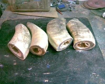

Posebno mi je drag je jer je napravljen od -smeća, odbačene puknute pile, roga od bika a bolster je od slomljene nogare motocikla.

brankec
Posts: 307
Joined: 11 Oct 2010, 20:18
Re: SKINNER by Rado
Post by brankec » 02 Jan 2011, 16:35
Rado - skinner ti je dobar - srpanj 2008 . Malo više poliranja na oštrici bi bilo dobro. Bronca je dosta nezahvalna radi patine posebice ako nož koristiš u lovu. Koristi inox - bilo koji. Predlažem ti da ime napišeš na mjesto gdje si napisao čelik a vrstu čelika na suprotnu stranu. Ovako uređeni i poslikani nož sa imenom ili žigom, mi stariji majstori nazivamo PREZENTACIJSKA STRANA. Jopan čestitam ponovo. Nož je lijep i dobro završen a ručka od roga je super. Na štitniku prsta :A28: vide ti se zakovice koje ubuduće moraju nestati radi više vrijednosti noža. Vrh noža-koliko vidim na slici-nije uopće oštar. Probaj s tom oštricom bez špice očistiti srnu, vidjet ćeš koliko ti fali. Nekakvo nepisano pravilo je barem 10 mm špice. Jetkaj ime ili svoj znak na lijevu stranu oštrice.
Dečki glede dizajna noža -crtaš-rišeš- brišeš-brusiš-poliraš zadovoljan si svojim novim dizajnom i onda otvoriš neku staru knjigu i nađeš daje taj isti dizajn izbrusio neki Bob Lowelles još 1973.
Samo se nemojte puno uznemiravati.Radite i brusite. Originalni vaši dizajni dolaze.
Čestitam i pozdravljam. Brankec. :A28:
