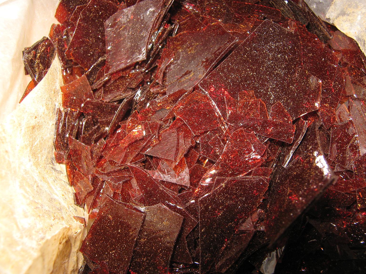

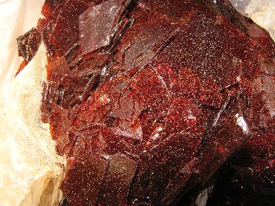

probaj sa šelakom (ako ti je dostupan)daje sjajne rezultate, dosta je čvrst i daje starinski izgled.

Šelak je neka vrsta prirodnog sredstva za lakiranje, neznam je li se to upotrebljava i za kundake na puškama

sigurno se upotrebljavao
to je prvi lak uopće.
shizo
Posts: 55
Joined: 27 Oct 2009, 12:26
Location: trogir
Re: evo jedan kundak
Post by shizo » 15 Dec 2009, 23:36
kupuje se ovako u listićima te se na laganoj temperaturi u metalnoj posudi rastapa sa terpentinom .
nanosi se u više slojeva sa pamučnom krpicom pri stalnom trljanju , poliranju
jako brzo ishlapljuje i suv je odma nakon nanošenja.
ja ga koristim za drške od noževa , neuništiv je .

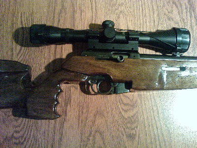

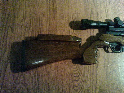

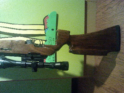

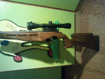

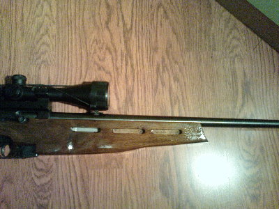

gotov, potamnjen lakiran hempelom, zadovoljan sam
jurgen88
Posts: 96
Joined: 03 Dec 2009, 15:20
Post by jurgen88 » 17 Dec 2009, 21:47
zbilja glatko je kao staklo, htio sam mat lak rađe , ali ga nije bilo za naci trenutno

Jurgen88 - čestitam ti na novom i lijepom kundaku a još više na teškom poslu i samogradnji. :A28: Treba podržavati dobre majstore, a li ne 48 milimetarske šustere. Mike je u pravu 80mm i zavisno od kundaka 100mm. Kundak bi bil čvršči da si ostavil samo rupu za palac ( thumb-holle ). Ali tvoj kundak tvoja sloboda.
Juriček je preskup, šelak se razređuje u alkoholu, nije otporan na vodu te samim time nije podoban za vanjsku uporabu.
Hrvatski orah je previše smeđkesti pa ga je dobro malo zacrveniti nekim nitro bajcom.
Završnica - malo ulja i puno poliranja i tako 8 ( osam ) slojeva a više je i bolje !!
Lak nije dobar za kundake jer zatvori drvo , drvo ne " diše " zadržava vlagu unutra drva i neugledan je ako se mora popraviti ogrebotina.
Za tvoj prvi kundak čestitam!!!! :A28:

Kundak je odličan, evo vec dvije godine ga koristim i nisam ga jos skidao, hvala na dobrim željama.
