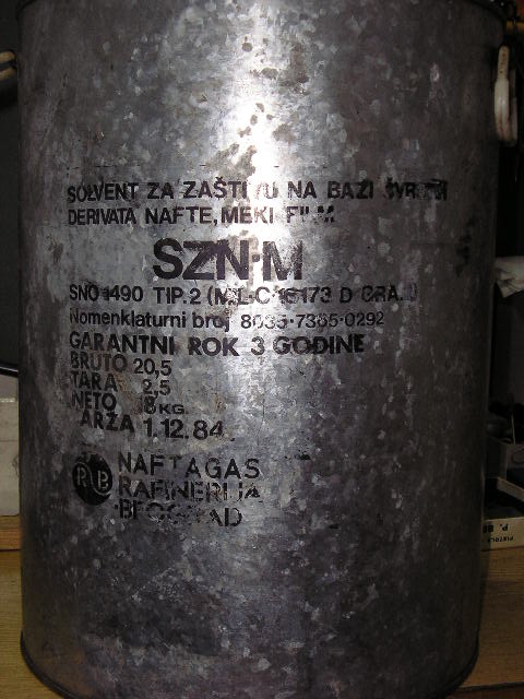

Tomy wrote:Za stare Jugoslavije JNA je koristila isto takvo nešto žuto i ljepljivo, a zvao se Solvent (ne onaj iz prvog posta). Mislim da se sada ne proizvodi (ili bar ne pod tim imenom). Služilo je za dugotrajno konzerviranje oružja i mijenjalo se svakih 10 godina.
Na oružje se nanosilo tako da je Solvent bio grijan u velikim posudama dok nije postao tekuć, pa se u to umakalo oružje, a nakon hlađenja, Solvent se pretvarao u zaštitni premaz (žuto i ljepljivo) i još uvijek se može naći oružje koje je premazano sa tim.
Oni koji sakupljaju bajonete će znati za to jer još uvijek se može naći i konzerviranih bajoneta i za M 70 i za M 48.
Tomy, dali je to ovaj SOLVENT?
Ovaj nije toliko gust, a nanosi se bez grijanja. Služi za trogodišnju konzervaciju. Nakon što se nanese na oružje SOLVENT u dodiru sa zrakom stvara tanki-meki film dovoljan za zaštitu.
Tomy

Mislim da bi mogao biti. Kod mene u vojsci su u velikim kadama umakali puške u to, a mislim da su ga podgrijavali da se ne stvrdne u dodiru sa zrakom.
Za pakiranje nisam siguran. Vidio sam to samo u tim kadama, ali se miris toga pamti za cijeli život. :A03:
