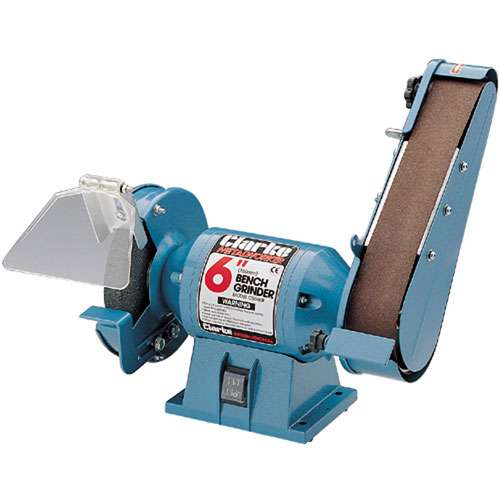

Eto bas gnjavim Patcha i Nakovnja sa ovim strojem sto sam vidio danas u Kokotu:
http://www.machinemart.co.uk/images/lib ... 713050.jpg
Identican samo je Einhellov.
Isto je 240 W.
Dodje oko 300-tinjak kn.
Meni stize krajem tjedna pa cu javiti dojmove.

kod Pevca, prema Knifeu, ima ovoga za cca 300 kn. Snaga 240 W (čini se slabo) ali moglo bi raditi.

Da, samo mi se motor čini nekako preslab za nešto ozbiljno. Što će reći iskoristiti okvir a stavit jači motor....
I s druge strane trebalo bi vidjeti koliko kod ozbiljnog brušenja smetaju ovi metalni okviri....

patch wrote:kod Pevca, prema Knifeu, ima ovoga za cca 300 kn. Snaga 240 W (čini se slabo) ali moglo bi raditi.
nije loš ali ništa za ozbiljno
moraš ga doradit

Ta brusilica je dobra samo za ostrenje, naravno, ako se doradi, nizasto drugo :A02:
Moja je pokojna odavno.
