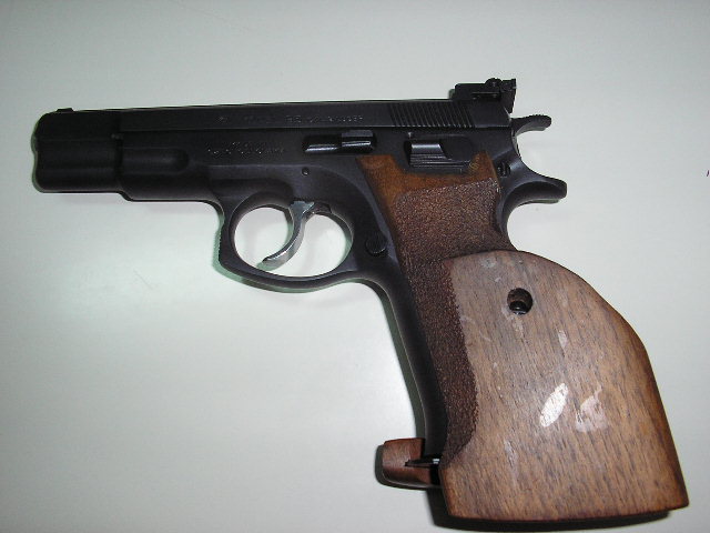

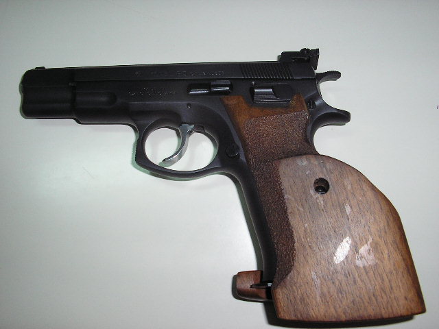

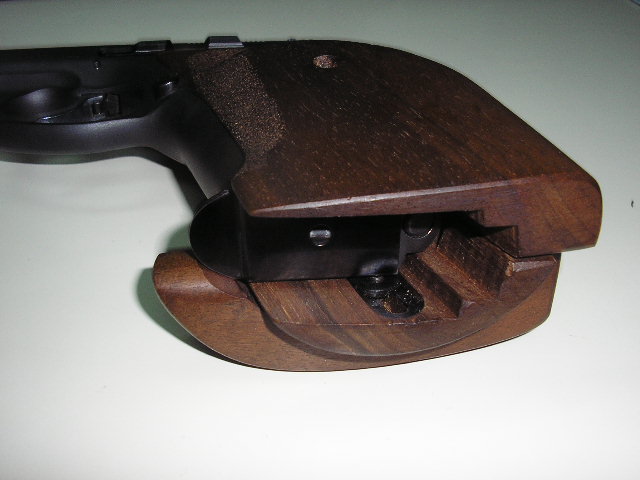

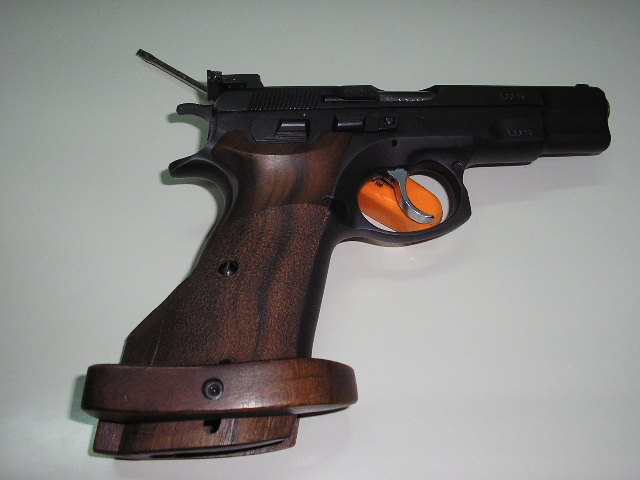

Drške za jednoručno pucanje (ISSF discipline, VK 30+30 ili MK 3x20) za pištolje ČZ M-75/85 i za ''Kadet''.

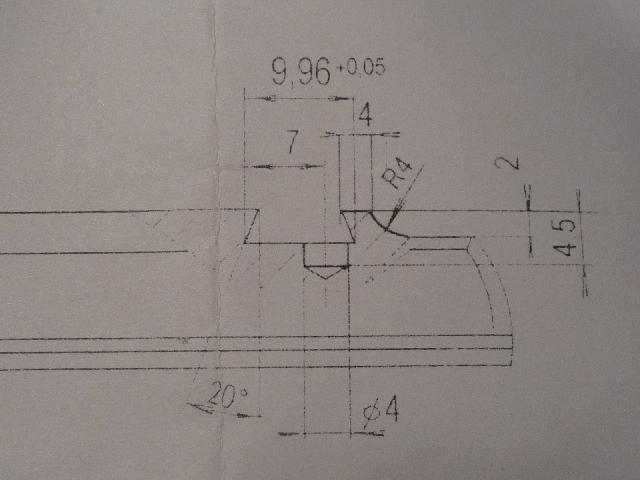

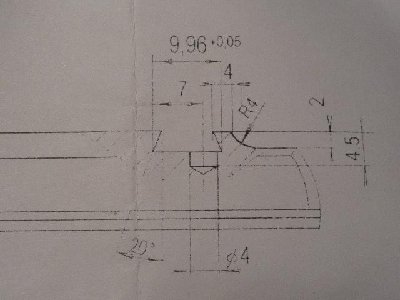

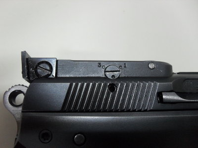

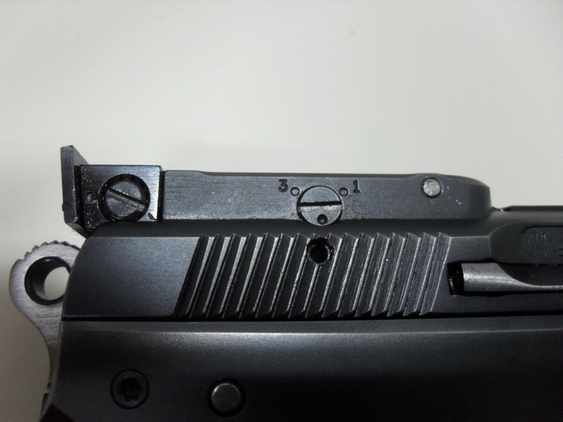

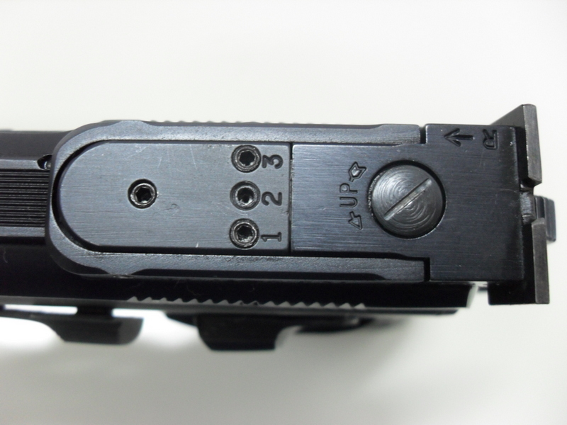

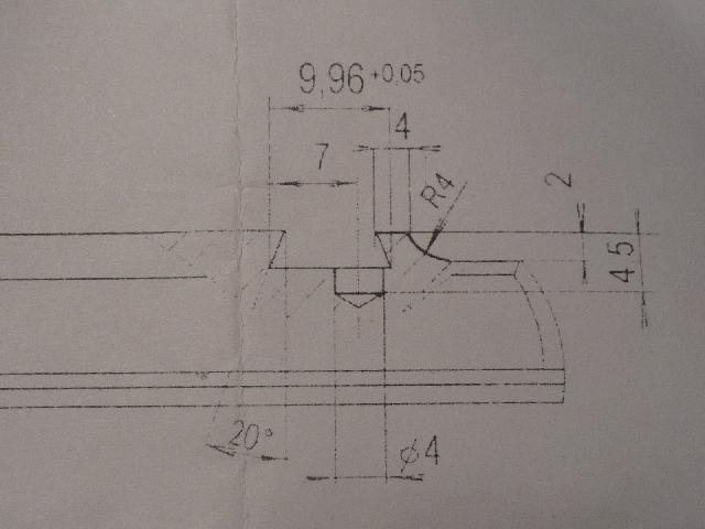

Za one koji ne vole da im strše ciljnici
, kao LPA-SPR, ovako možete glodati navlaku za montažu boljeg ciljnika kao što je LPA-TRT.

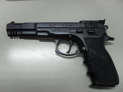

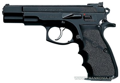

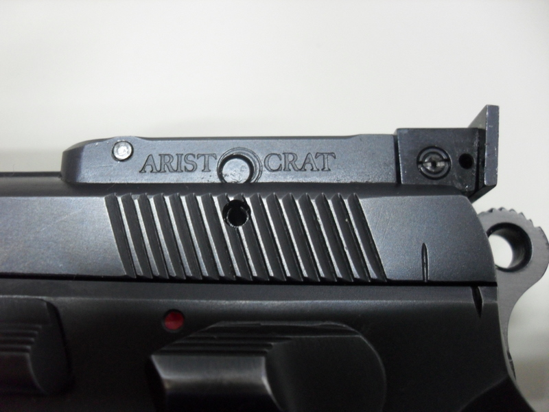

Tvornička prerada Čeze M-75B - Frankonia Tuning, naziv modela je ČZ 75B ''1500'' rađena za disciplinu 1500 po BDS-u (150 metaka na 25m, max. 1500 krugova).
Cal.9x19mm, 6'' Match-cijev, ''aristokrat'' zadnji mikrometarski ciljnik, DA okidač sa trigger-stop, gumene Hogue drške.
Preciznija od bilo koje Č.Zbrojovke
. Da je dodatno usavršin
ugradio sam SA okidač jer nema potrebe za DA na takvom pištolju.
Reason: disciplina 1500 = PPC

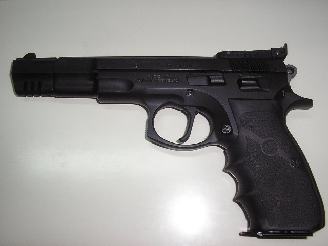

Poboljšan finish sa Duracoat (''The Finest Firearm Finish On The Planet!'') Matt Black.

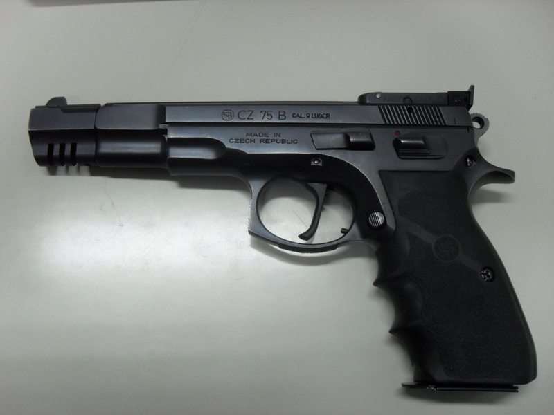

Evo jedna dosta dobra prerada ČZ 75B od Frankonie.
(Nije moja,vec sam skinio podatke s neta)
Može poslužit nekome kad bude prerađivao svoju
-LPA spr ciljnici
-Produžen slide stop
-Olakšano okidanje
-Trigger stop
-Hogue drške
-LPA spr ciljnici
-Olakšano okidanje
-Trigger stop
-Hogue drške
Re: Prerada ČZ M-75/85(B)
Obična čeza model Practical, sa produženom spojnicom (za one koji imaju kratki palac
), trigger stop ugrađen na krivome mjestu (lakše je bušiti zaštitu okidača nego supertvrdi okidač
), Lpa Spr je samo zadnji ciljnik, a prednji je originalan i prenizak je za takav zadnji ciljnik bez obzira što je glodana navlaka, teško ili bolje reči nikako se ne može upucati taj pištolj na 25m, zato je i napravljen za pucanje u nekoj disciplina IPSC-a.
Ja stavljam na okidač. Istu funkciju ima na okidaču ili na zaštiti, u pitanju je samo estetika

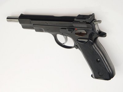

Stari model, ČZ M-75, sa ugrađenim zadnjim mikrometarskim ciljnikom LPA-TRT i nekom cijevi od 6''
Svaka prerada ima smisla ako ti barem za koji krug podigne rezultat. Mislim na 90+ krugova u precizi na čezi.
