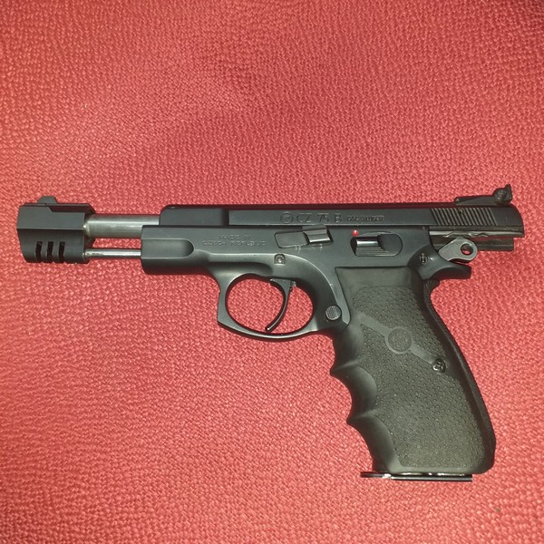

Udarač je isti kao i original, spojnica je od novijeg modela, a kočnica je ''neki ručni rad'' čudnog oblika, moguće je da mu služi kao oslonac za palac.

Kolko bi koštali dijelovi za ovakvu preradu M-85?
Hvala!
Re: Prerada ČZ M-75/85(B)
Ne isplati se to raditi i nitko u HR ti ne može ''takvu'' napraviti.
Cijene za preradu;
Hogue gumene drške: od 250-300 kn
SA okidač:oko 300-400 kn (uvoz iz USA)
Zadnji ciljnik Aristocrat; nepotreban za naše discipline, koriste ga Njemci za njihove discipline na 15, 25 i 50 m. Kod nas ga možeš koristiti u 2 pozicije na 25m ( precizno pucanje u podnožje crnog kruga i za brzo pucanje u centar, za one koji pucaju tako). Cijena u europi dođe oko 300 eur,više nego polovna čeza.
Cijev od 6'': legalno, sa tormentacijom-teško u HR, a ako netko ovlašteni nosi ''van''HR na tormentaciju, takva cijev te dođe opet skoro kao polovna čeza, a neče ti biti ''MATCH''.
Okidanje; sila okidanja oko 1500 gr. Specifično okidanje ima čeza, puno njih misle da znaju pa sve zajebu, a dijelova u HR nigdje. Imao sam prilike prijateljima ispraviti, rad nekoliko ''majstora'' iz RH, a i rad majstora iz Kettnera u Švicarskoj.
Moj savjet je da ako si baš fan čeze (75/85) da je prodaš i kupiš njen klon tj. gotov proizvod na kojem nije potrebna nikakva prerada, a to ti je Tanfoglio LIMITED ili duža cijev GOLD MATCH.
Hvala na informacijama
Mislio sam je malo picnut al stvarno se ne čini isplativo.
Razmislit ću, interesantni su mi i sportski ČZ modeli.

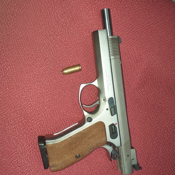

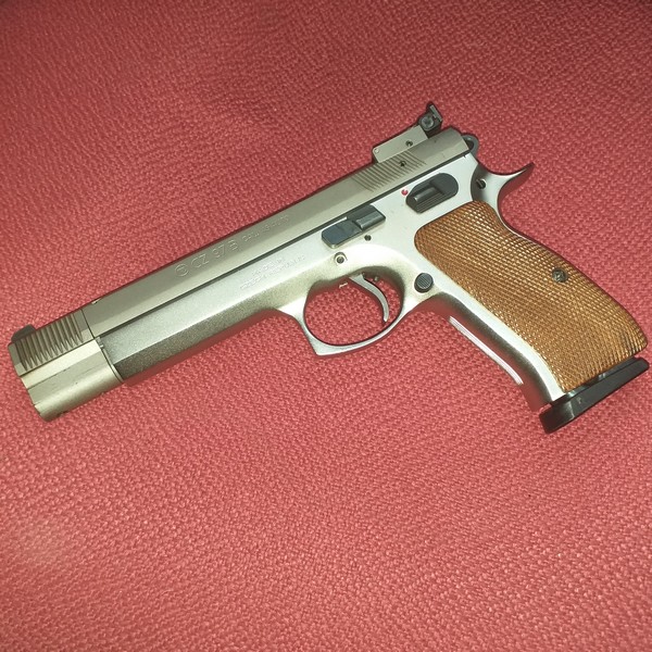

Re: Prerada ČZ M-75/85(B), 97B
Waffen Drost prerada; 6'' Lothar-Walther poligonalna cijev ručno upasirana, SA okidanje, trigger stop, mogućnost podešavanja hoda okidača, LPA TRT zadnji ciljnik, površinska zaštita rukohvata-''duplo niklovanje (chem. + galv.), sila okidanje cca 1 kg. Poseban sistem ''Drost''omogućuje podešavanje zazora cijevi u navlaci, a time se dobiva vrhunska preciznost.
Pištolj je usporedno testiran u DWJ 3/01 sa Pardinijem GT-45 6'', a rezultati su slijedeći:
ČZ 97B WD; tvornička municija najbolja grupa: 36mm sa Magtech 230 gr.SWC, a 23 mm sa reloading metkom zrna H&N HV 200 gr RN.
PARDINI GT 45; tvornička municija najbolja grupa:48mm sa Magtech 230 gr.SWC, a 28 mm sa reloading metkom zrna HORNADY 185 gr.SWC .
Prije 19 god. cijena Pardinija je bila 3000 DEM, a čeze 3400 DEM.
