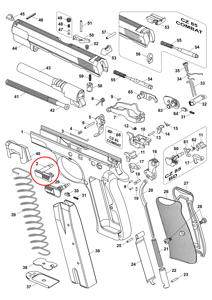

Mike_Torello wrote:zasto bi se ejector morao mjenjati?
Kočnica (desna poluga) ti mora uči u ejector (odnosno kučište).
Re: Prerada ČZ M-75/85(B), 97B
Posted: 15 Apr 2020, 17:14
by Mike_Torello
Aha, hvala za info.
ako znas i imas volje, mozes li tocno nabrojati sve dijelove koje bi trebalo nabaviti za tu izmjenu? idealno sa kataloskim brojevima ili shematskim prikazom radi lakse identifikacije.
Posted: 16 Apr 2020, 08:39
by istra champion
Potrebni dijelovi broj: 2, 65, 29, 63, 10-možeš probati proširiti rupu s desne strane za 1mm, 64 i 31.
Sretno :A20:
