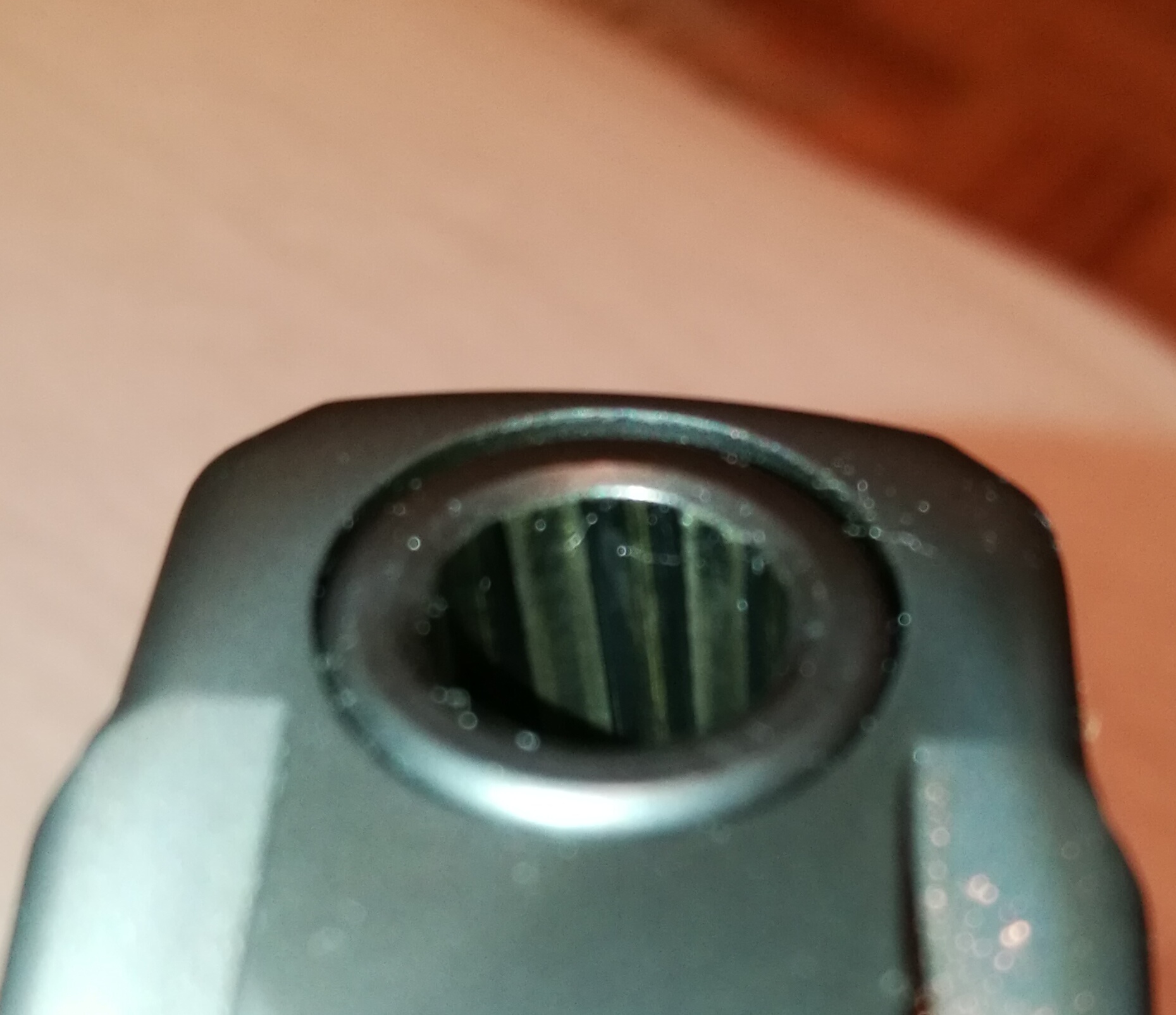

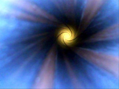

Pozdrav narode. Da li je ovo u redu cijev nakon 300 metaka? Probao sam ocistiti sa brunoxom i mesinganom cetkicom, u pitanju je sig?

Hvala na pojasnjenju. Pistolj je da kazem nov, grupe bez promjene, ispucano tacno 300metaka. Iz gloka sam ispucao mnooogo vise al mi se ovo slabo desavalo negdje sam procitao da je to zbog razlicitih zljebova? Kod nas se moze samo nabaviti robla solo mil za bakar.

Mislim da je robla sol, OK.
A glock, ako ima tipicnu glockovu poligonalnu cijev, logicno da ce navlacit manje naslaga. (podatak o razlicitm zlijebovima stoji)
Suprotno tome, kod klasicnog zlijeba skuplja se vise naslaga - kao na slici.
Sa 300 ispaljenja, nemoj se sekirati. ja ne vidim nista nenormalno.

Evo malo razbijanja mitova .....zapravo mozda je bolje da zivimo u neznanju ponekada.

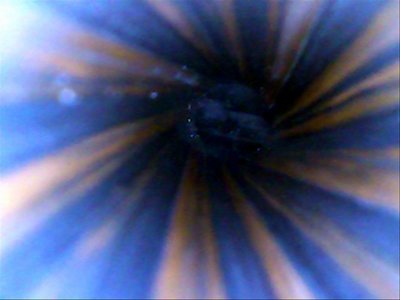

Fotke koje sam zakacio ovdje su prikaza onoga sto ostane u cijevi nakon ISPALJENIH 45 metaka, ni vise ni manje, brzina cca 850 m/s .30 cal
E pa sada neka svatko procjeni za sebe..... fotkano je odmah poslje prelaznog konusa, sredina i nekgdje pri kraju...
I samo da dodam, prije pucanja cijev je bila CISTA bez tragova bakra

No da nastavim sa igrom....

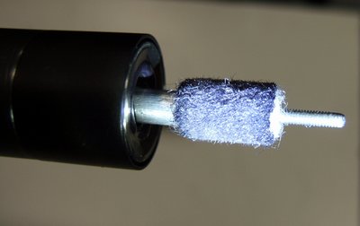

Ovo je fotka BIJELOG VFG cepica namocenog u solvent i provucenog dva puta kroz cijev...

Lex, ovo su krasne dugine boje, prakticki steta i odstranjivati! Sta ti nije zao?
Nego, opet si mi kratak s informacijama.
Pitanja:
1. koji kalibar je taj 30? (30-30, 308, 30-06, 300 win mag... ?)
2. da li su naslage utjecale na preciznost nakon tih 45 hitaca ili je grupa bila dobra i na kraju serije?
3. Ako je cijev bila cista, kakva je grupa bila na pocetku gadjanja, u odnosu na kasnije?
Inace, bore sighter super stvarcica, samo meni bolje da ga nemam samo bih se nasekirao!
Shakal PB, ne znam na tvoje pitanje odgovoriti?!
Pitanja:

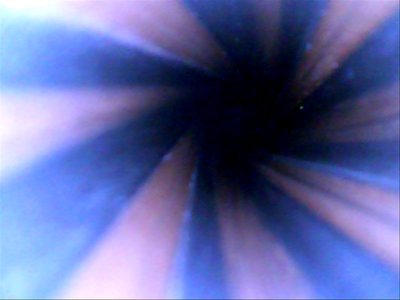

Re: Čišćenje cijevi
Hi Shakal,
Ono sto mislis da je sivo pretvorit ce se u crveno kada prodjes npr. zelenim VFG cepicem koji ima mesigane niti upletene u materijal, dojam ce biti vrslo slican mojem...
Jolly,
Cal. je 300 WMX, zapravo 300 WM sa modificiranim-duzim lezistem tako da moze ici duzi OAL, ne znam ti sto reci oko preciznosti imam osjecaj da se grupa popravljala od pocetka pucanja prema kraju, no municija je bila SROT tako da .........
Jos jedna fotka za nerviranje svima onima koji misle kako je cijev CISTA NA OKO !!!
Jolly,

Re: Čišćenje cijevi
Rapsodija u plavom!
E sad si u konkurenciji za fotografiju mjeseca na forumu!!!
Moje iskustvo za 308:
nakon temeljitog ciscenja prvih jedna do dvije grupe su takve da mislim da to nije moja puska, digne mi se kosa na glavi...
Ali vec nakon druge grupe, puska dolazi na svoje. (velicina neke kovanice) uglavnom ono sta ti se cini, moze biti i realno jer je slicno mojem iskustvu

recimo, na stranicama sako i tikka, ove preporuke nema.
Do nedavno je bila preporuka na browningowim stranicama, sad je nema,
Ali sam nedavno to vidio na winchesterovim stranicama.
S tim da treba reci da sako i tikka garantiraju moa preciznost, i vjerojatno su im cijevi nesto kvalitetnije i ispoliranije od drugih prosjecnih proizvodjaca.
Ako govorimo o tome, moj slucaj koji spominjes je... 680-700 m/sec...
Sve sam ti rekao.... sa ovim podatkom. Zrno sporo, ko iz pracke.
3) duzina cijevi i utjecaj zagrijavanja cijevi
Moje je misljenja da krace cijevi manje skupljaju bakar od dugih. Napominjem da je ovo samo moje misljenje, ne moram biti u pravu, svak me moze ispraviti ako zna bolje.
razlog je slijedeci:
glavna expanzija, tlakovi i zagrijavanje je na pocetku cijevi. (proguglaj malo po internetu kako izgleda krivulja tlaka u cijevi, slicna je za sve karabine)
Sto znaci da se cijev zagrijava vise neposredno ispred lezista, a manje pri ustima cijevi.
Onda je zbog diletacije, sirenje cijevi pri vrhu manje, i onda cijev pri vrhu skuplja vece naslage. Zrno se urezalo u cijev neposredno ispred lezista, ali kako se cijev razlicito zagrijava, vise naslaga se skuplja pri vrhu jer je vrh malo uzi zbog manjeg zagrijavanja.
Sto je cijev duza, razlika temperature na pocetku i na kraju cijevi je veca.
I, naravno, sto se vise puca i vise zagrijava, ta razlika je vidljivija.
Ako se cesto puca, ali samo na hladnu cijev, opet je zdravije za pusku, zato uz malo ciscenja lovacki karabini traju vjecito. jedan hitac u lovu, na hladnu cijev, i onda opet u ormar. ne zagrijavaju se.
Cinjenica je da se cijev najvise trosi na ustima cijevi, i kod stare puske, zivot joj se moze produziti kracenjem cijevi.
mozda ja ne moram biti u pravu, ali cinjenica je da se naslage najvise skupljaju na ustima cijevi, i s vremenom se to trosi (galvanski proces), iako su tamo najmanji tlakovi, i po meni to je objsanjenje. ne moram biti u pravu, ali to tako vidim.
A drugo mjesto pojacanog trosenja je ispred lezista. tu nema puno pomoci, ali to je i logicno uslijed najvecih tlakova
U glavnom, u ovoj posljednjoj stavci o unutrasnjoj balistici, u meni dostupnoj literaturi malo se ili nista ne pise. tesko je tu biti siguran. realno, mozda jedino proizvodjaci tu imaju precizna saznanja, ali je malo tog dostupno u meni dostupnim publikacijama, ili internetu.
Oko stvaranja naslaga ima vise faktora:
1) glatkoca cijevi. sto je (nova) cijev kvalitetnija, ona je tvornicki vise ispolirana. gruba cijev s vidljivim tragovima alata, skuplja vise naslaga jer je hrapava. cijev se doduse sa upotrebom "razradi" ali ako se ne cisti, a u pocetku skupi naslage, galvanski proces stupa na snagu, pa dok se razradi cijev, korozivno se se i nacme.
u ovoj postavci lezi sva ona teorija o razradjivanju cijevi, barrel brake in, kad je cijev nova - kako ju razraditi da bude dugotrajna i precizna.
otprilike 50% strucnjaka misli da se treba razraditi, a 50% da ne treba.
Ako se radi barrel brake in, onda se to zapravo svodi na odredjene sekvecne pucanja i ciscenja, prvih 50 ili 100 metaka, gdje se cesce cisti iza prvih hitaca, a smanji se do zadnje serije.
cak i neki proizvodjaci preporucaju da se barel brake in napravi, drugi ne preporucaju.
2) Drugi faktor, mislim da pokriva ovaj tvoj komentar: brzina zrna, tlakovi, trenje, temperature. Kad je sve u porastu, vjerojatno se i naslage povecavaju.Darko11 wrote:Neke belotove metke magnet lijepi neke ne ali istina je bas suprotna tj da pojacano pobakrivaju cijevi karabina zato mi nije jasan tvoj slucaj Jolly..
Re: Čišćenje cijevi
Cijevi se uopce ne trose na ustima cijevi.Usta cijevi stradaju kod pusaka koje se ciste nepravilno od strane usta cijevi.Zivotni vijek cijevi prestaje tako sto se potrosi prelazni konus ispred lezista gdje su tlakovi i temperature najvece,s vremenom pomalo nestaje ozlijebljenje ispred lezista i to trosenje je brze sto su tlakovi i vrsne temperature vece,zato je zivotni vijek cijevi kalibara koji imaju cahuru velikog kapaciteta a zrno malog kalibra, kratak.Sto sagorjevas vise baruta u cijevi manjeg kalibra zivotni vijek cijevi je kraci.Da je tvoja teorija tocna cijevi u kalibru 22-250 i 8x57 imali bi jednako dug zivotni vijek cijevi i stradala bi usta cijevi,ali istina je da puno krace traje cijev u kalibru 22-250 jer je odnos barut/sirina cijevi vise na strani baruta u kalibru 22-250, a to znaci vece tlakove i temperaturu nego kod 8x57,a to znaci brzu eroziju prelaznog konusa ispred lezista.jolly wrote:
