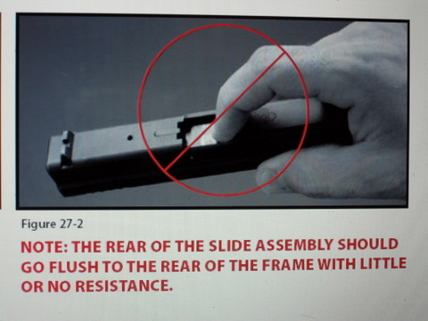

HS-9/2000 ''zaglavljuje'' nestručnim sastavljanjem (sklapanjem) odnosno pri montiranju navlake na rukohvat. Proizvođač je na ''to'' trebao upozoriti (kao što su uradili ameri) u svojim uputstvima o korištenju oružja. Napominjem da se ovaj način zaglavljivanje dogodi zbog nestručnog rukovanja (pri sklapanju) od strane korisnika-vlasnika oružja. Deblokada je jednostavna (za onoga tko zna) i otkoloni se u 10 sec. bez ikakvih oštećenja na oružju.

^^Da se nadovežem, HS će se zaglaviti i ako vodilica u navlaci nije centrirana tj. ako se prilikom sklapanja postavi krivo.

na koji dio oružja misliš, kakva vodilica u navlaci??Breadfan wrote:^^Da se nadovežem, HS će se zaglaviti i ako vodilica u navlaci nije centrirana tj. ako se prilikom sklapanja postavi krivo.
Inače, to se desilo i jednom kolegi s XDM-om pa su malo cukali na streljani..
Ako misliš na povratni mehanizam pa to je logično, postavi ga krivo kod bilo kojeg
oružja i zaglavit ćeš ga.
i ne samo kod oružja - pa kod svega, ako s nečim rukuješ na način na koji ne trebaš rukovati
nešto ćeš sjebati....

Pa vodilica u navlaci. Ona opruga unutra što se stavlja iznad cijevi.mrki 007 wrote: na koji dio oružja misliš, kakva vodilica u navlaci??
Naravno, sve što se pogrešno sklopi ne može biti dobro, ali ja ovdje govorim o HS-u ne o drugim stvarima.
Re: HS XDM - HANDGUN OF THE YEAR 2009
to nije nikakva vodilica nego se taj dio oružja zove povratni mehanizam.
