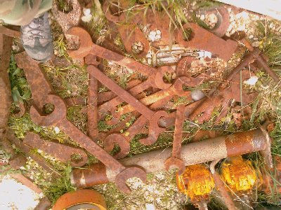

ben-66 wrote:Ma valjda ce se nesto naci a ako ti mozda saznas za neki "izvor",javi ,pa cemo se dogovarati :lol:
ben-66 vidi sliku ima ih ka u priči
ako te zanima pošalji p.m.

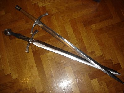

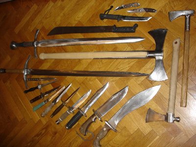

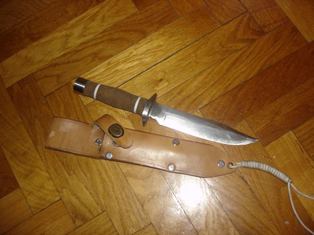

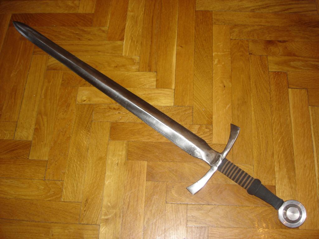

Evo još malo novijih radova i na kraju sve zajedno slikano

Post by Legion66 » 20 May 2010, 19:44
Nađe se za svakoga po nešto :A25: :A25: :A25:

Post by stari-nakovanj » 20 May 2010, 20:43
fant, fant, fantasticno..fant! :A25:

Post by ben-66 » 21 May 2010, 20:51
Reky ,oduvijek su mi se svidali tvoji radovi a i nacin rada ,tiho ,skromno ,bez pametovanja a tako savrseno .Bravo i samo tako nastavi :A25:

Post by puls » 23 Sep 2010, 22:03
Sviđa mi se kukri i ovaj bowie pored njega.
Sve skupa,odlično!
