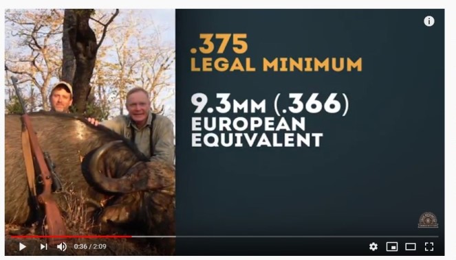

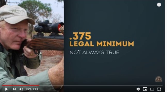

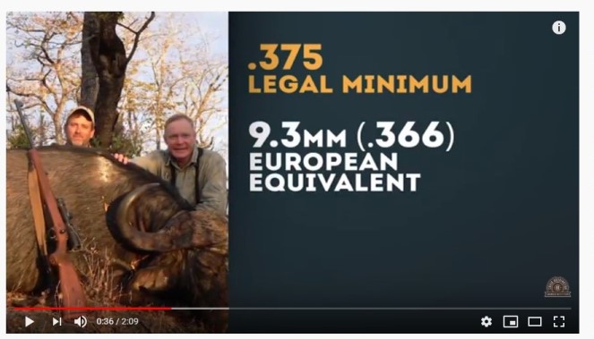

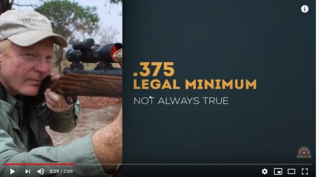

Re: Tropski kalibri za lov europske divljači
Sta kaze struka? Ako ja bas ne znam sta pricam.
(ponavljam, nije sve matematika)
https://www.youtube.com/watch?v=J9dV0e3toSY
Kadrovi u 36 sekundi, i u 29 sekundi. Screen shotovi u privitku
Verficiran author, u karijeri do 2018 imao je odstreljeno okrugo 100 bivola. danas vjerojatno i kojeg preko. Prosjek mu je 2.5 bivola godisnje kako ispada.
Vidio je odstreljenih bivola vjerojatno barem duplo.
Lovio po svim africkim lovnim zemljama. 40 godina iskustva.
Skolovan na vojnoj akademiji, bivsi marinac, ima formalno znanje o balistici.
Nije fora citirati wikipediu, ali od autora procitati sta kazu: Terry Wieland, Craig Boddington u (pisanom obliku, tvrde korice), J.P. Taylor... Kad budem imao priliku mogu poslikati tekstove iz literature iz moje bibioteke.
Inace 9.3x64 razvija vecu energiju od 375 HH u nekim laboracijama. 9.3x62 i 9.3x74 nesto manju. Ali kako rekoh nije poanta u jednom ili dva parametra.
