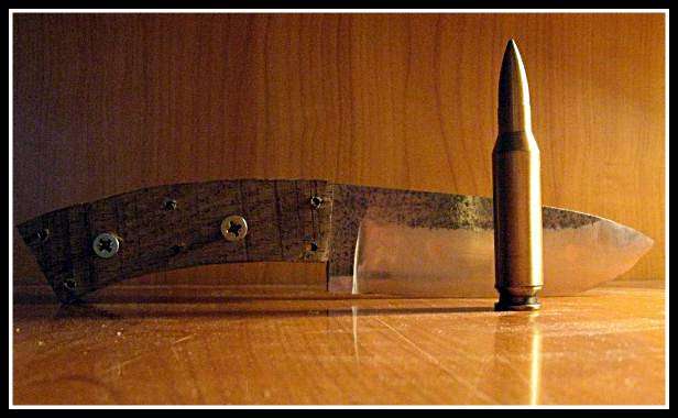

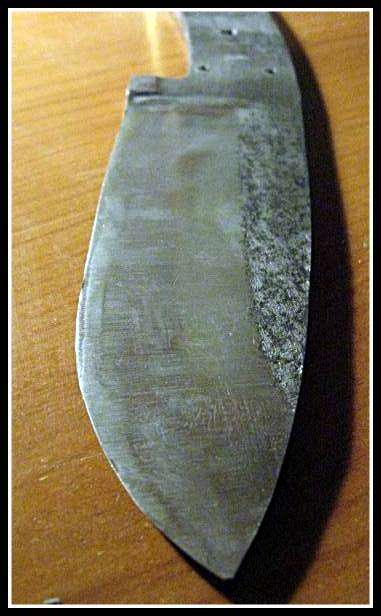

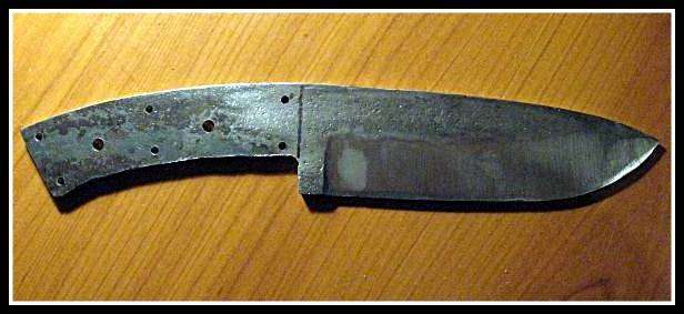

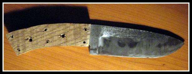

Danas sam konacno uhvatio malo vremena za rucku.
Drvo je orahovo, bilo je na tavanu od '89.
Odstranjena je ona crna "garez", izbusene rupe za zakovice i malo modan vrh noza
Sjecivo je malo "ravnano" ali ne do kraja, to cu zavrsiti nakon rucke.

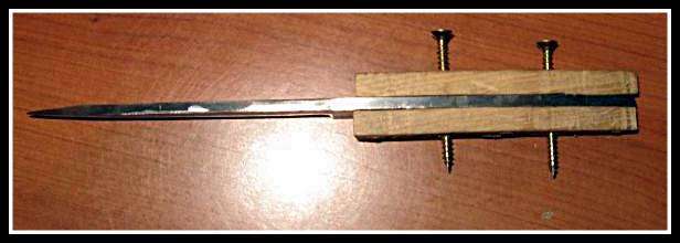

Rucka na poziciji
Pogled iz letjelice
Drustvo mu radi 12,7
Sutra idem u nabavku po ljepilo, zakovice (vjerojatno mjedene), brusne papire i joskakve sitnice.
Rucka ce se prvo lijepiti i susiti nekoliko dana zatim idu zakovice i obrada rucke, zatim obrada ostrice i sminka
Nakon sto je prezivio torture i pakao ide u zasluzene toplice u kupku sa lanenim uljem (zbog zastite drveta)
Na kraju se ostri do bola
i ide put pod noge !!

to je Hrast.... a ne Orah... =( IMHO, 3 vece zakovice bi bile vise nego dovoljno kad bi im ljepilo pomagalo... a ti ih imas koliko?
- Knife_maniac
- Satnik
- Posts: 1504
- Joined: 07 Apr 2008, 20:06
- Location: istocna Hrvatska
Re: Dosadno nedjeljno poslijepodne
Onda me je stari zajeboMike_Torello wrote:to je Hrast.... a ne Orah... =(
paaa 8 ! Od viska glava ne boliMike_Torello wrote: IMHO, 3 vece zakovice bi bile vise nego dovoljno kad bi im ljepilo pomagalo... a ti ih imas koliko?
