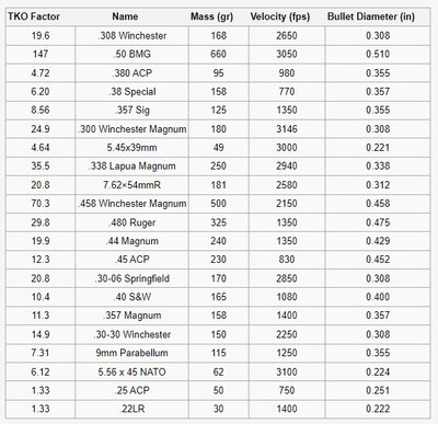

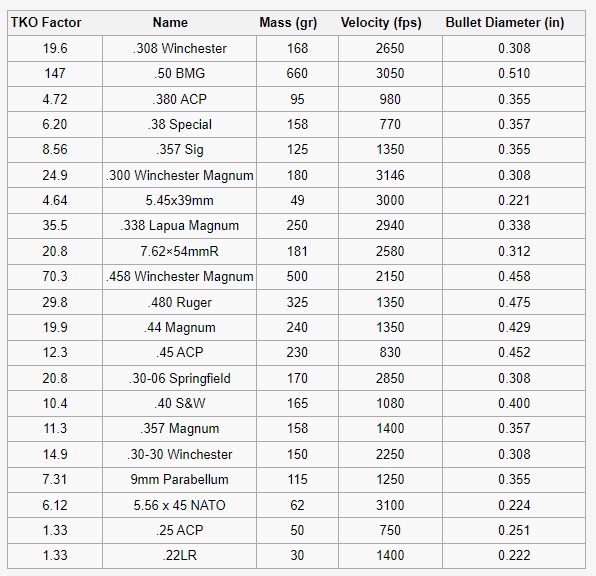

Da napomenem.Taylor knock down faktor je obicna glupost i mit koji nema uporiste u fizici.Izmjenjena formula za energiju zrna u kojoj se masa ne mnozi sa brzinom zrna na kvadrat, nego samo sa brzinom zrna sto je netocno i u praksi ne daje nista.
U praksi brzina zrna ima puno vecu vaznost pa se mnozi sa brzinom na kvadrat.Po ovoj formuli bi 45 acp imao faktor 10 a 223 faktor 5 ,sto je cisti nonsens.
Od tog krvarenja iz ulazne rane nema nista u praksi.Ni ne vidis gdje je ulazna rupa.

Ne postoji ni jedna matematicka formula koja moze prikazati djelovanje zrna na meti. A to znaci da za sad ni fizika nema odgovor na ovo pitanje o efektivnosti zrna na divljac.
taylor knock out factor, je solidan pokusaj da se nesto prikaze matematicki, i po meni ima osnove.
Taylor knot out value je indikacija efektivnosti zrna, ali ne i definicija. I TO NAJBOLJA POSTOJECA INDIKACIJA KOJU MOZEMO KORISTITI
Ne postoji formula za izracun prijenosa energije, nit za izracun probojnosti zrna.
Druge indicirajuce vrijednosti u terminalnoj balistici su:

Ali imamo tablicu.
Dakle, evo tablice za TKOF, za uobicajene kalibre koji su nam vecina poznati.
Pa sad nek svak, pogleda, usporedi kalibre koji su mu poznati, i nek izvuce svoje zakljucke.
Meni se cini realisticna.

Pregledao ih dosta odavno.Nema tu nista realisticno kao sto napisah neke primjere u svom postu.Znaci potrazi 12 ga,KO oko 70,nisam znao da imam takvu zvijer?Ti na veprove kreni sa 44 mag ja biram 3006.Na toj tablici su isti itd itd.....Hrpa gluposti i smijesna formula.jolly wrote:Ali imamo tablicu.
