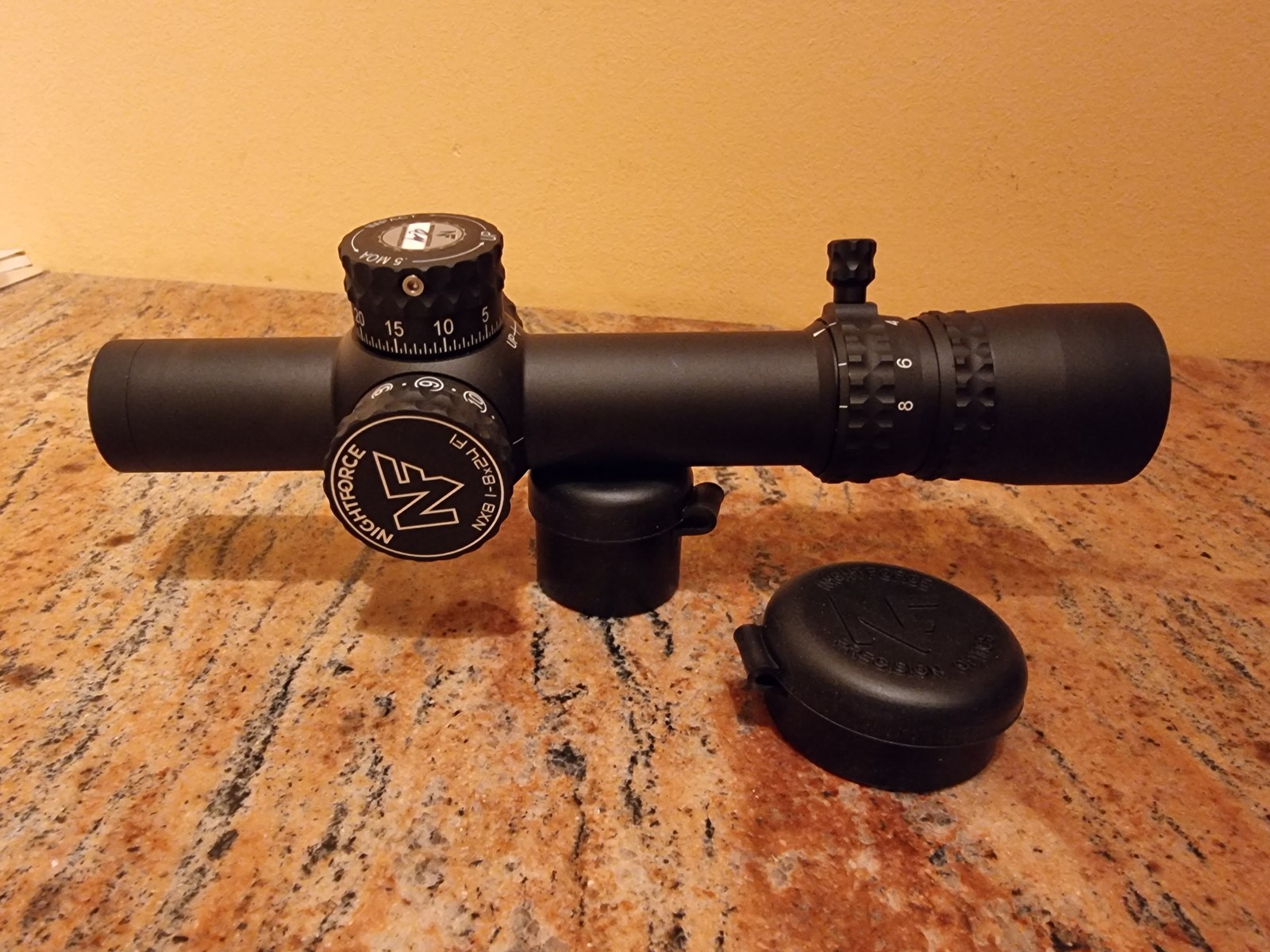

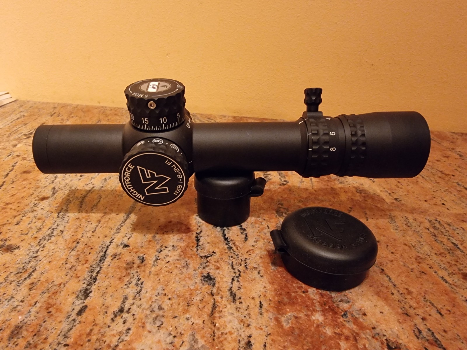

Stigla i optika. NF NX8-1-8x24 F1.
Još dva tjedna pa će i montaža.

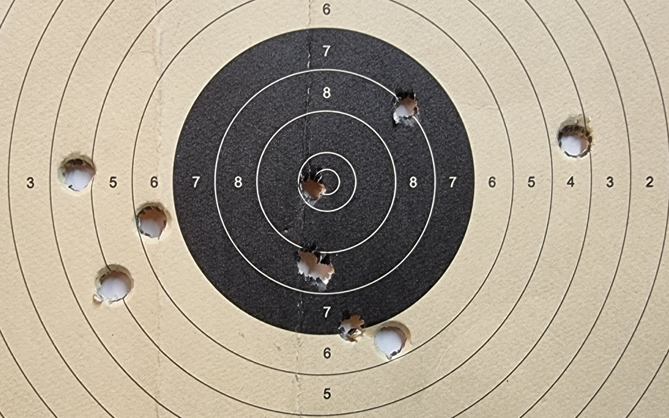

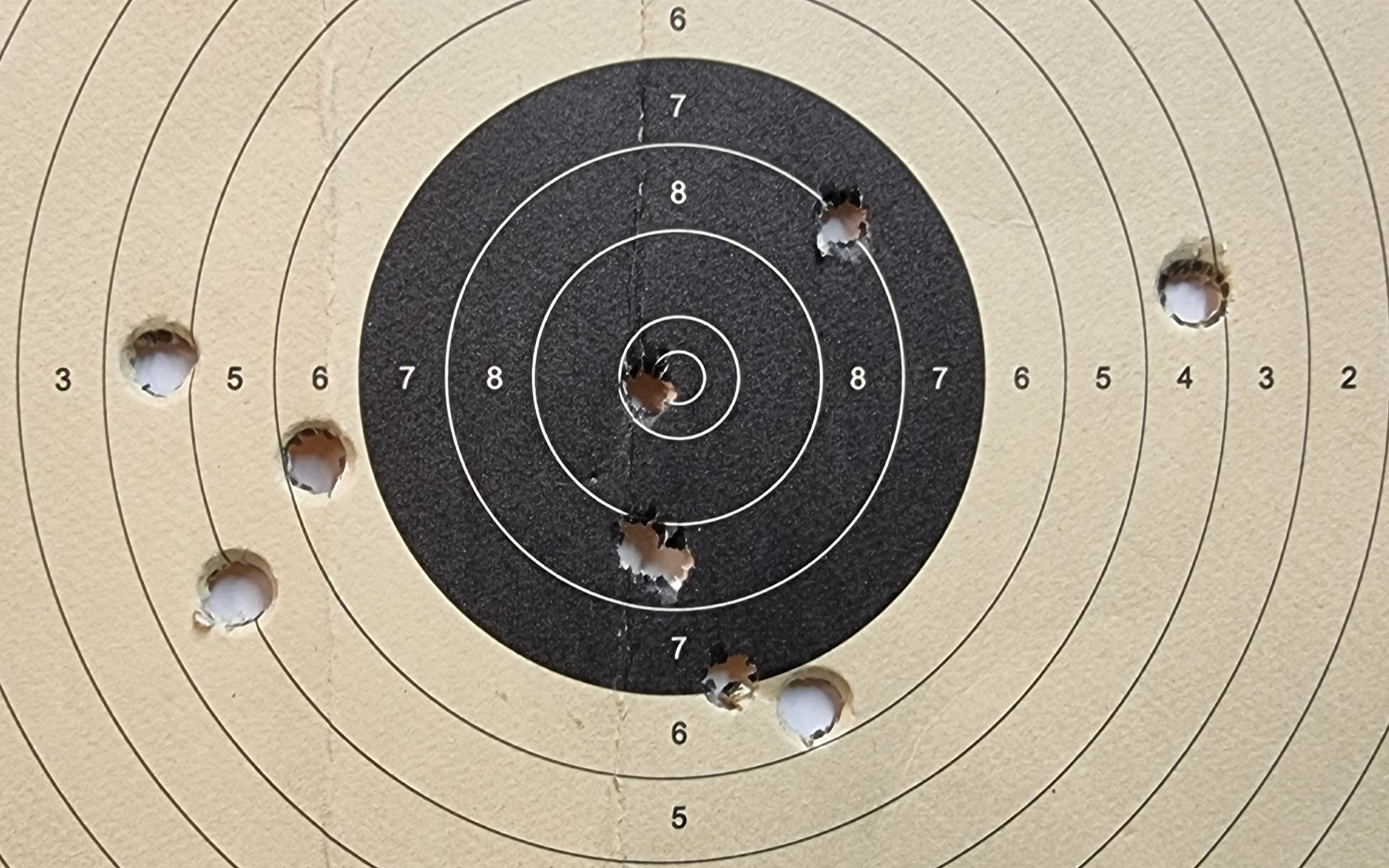

Što se tiče ergonomije, preciznosti i jednostavnosti, ne da puška ima potencijala, nego je puška jednostavno dobra.
Bi li mogla biti bolja? Svi mi znamo da uvijek može barem malo bolje.
Na meti za MK pušku je 10 pogodaka, 5 Belotovih metaka sam prvo opalio i bilo je OK (da vidite koji su, ručno sam ih
proširio metkom u .308). Zatim sam opalio svojih 5 komada (Berger 77 grs OTM) i svi su unutar crnog kruga.
Pucano sjedeći, naslonjen potkundak na zečje uši i iz ramena na 100m s optikom na max povećanju, tj. 8X.
Kad uhvatim malo vremena i poigram se s laboracijom to bi moglo i upola manje.

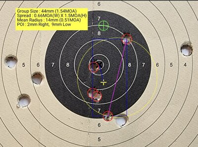

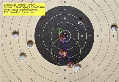

Odlično. Premda nisam kupac takvog poluatomata. Moram priznati da mi je drago da domaća puška ima takve rezultate.stolttom wrote:Što se tiče ergonomije, preciznosti i jednostavnosti, ne da puška ima potencijala, nego je puška jednostavno dobra.
Uzeo sam si slobode malo baciti oko na metu. Premda nisam pucao, pa ne znam što sve utječe na pogodke.
Svih 5 je oko 1.5 moa (ako sam dobro izmjerio sve) sa vertikalnim rasipanjem. Ali onaj 8 gore lijevo mi ostavlja dojam flyera, nekako je daleko od POI.
Bez njega je 1 moa sa izraženim vertikalnim rasipanjem.
U svakom slučaju, dobra laboracija može ovo vertikalno rasipanje zaista prepoloviti.
Super za vidjeti. Neću se priključiti u ovoj disciplini, ali da mi je zanimljivo pratiti razvoj, to svakako.
