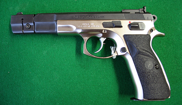

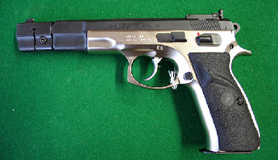

Ovako izgleda čeza sa dužom cijevi i produženom nišanskom linijom by Kettner, za pucanje na 25m. Meni se ne sviđa ovaj zadnji ciljnik LPA-TRT, jer moraš glodati navlaku i gubiš par mm nišanske linije u odnosu na ciljnik LPA-SPR.
U svakom slučaju jeftinije nego kupovati novi pištolj sa dužom cijevi, a u konkurentnosti-preciznosti se može mjeriti sa pištoljima ČZ Sport II ili TS, koji su ''vrhunski'' streljački pištolji.
