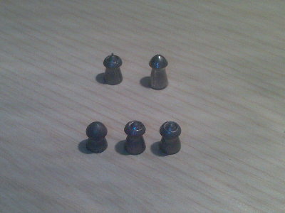

Što se tiće GAMO diabola imete pravo,zadnjih par godina samo smeće.
Vjerovatno se krivotvore.
Poslikam ako imam još koji original i falšetu pa da vidite.
U originala je obrada SAVRŠENA!
Dodano;
bliži red;originali,tamni radi starosti ali savršeno obrađeni.<br />Prva lijevo je pro-magnum,koja drži nabolju grupu i bez problema probiva kariolu (kolica za građevinski materijal)<br /><br />zadanji red;ocigledne falsifikati,naletio sam i na bore koje su iznutra skroz prazne i tamno sive su boje

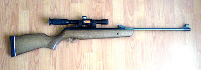

evo moje nekadasnje...
opet čitaš površno... mehanicki nisani su na cijevi, i da je cijev neznam kako klimava u spoju sa cilindrom na mehanicke ciljnike ces uvijek imati dobre rezultate (ako je sama cijev u redu), ali opticki ciljnik se nalazi na cilindru puske, i ako je spoj cilindra i cijevi u kurcu imat ces razlicite zezultate... moja se na H440 gibala od sredine u lijevo na vrhu cijevi skoro 5mm, na 15m sam imao 2 relativno dobre grupe, sve je ovisilo o tome kako zatvaram cijev (posto sam ljevak), imao sam tendenciju da prilikom zatvaranja potegnem cijev u lijevo i imam promasaj, a kada bih nakon svakog napinjanja isao kao "saviti" cijev prema desno, tj. prema sredini, onda bih imao dobar pogodak... dok desnjaci nisu imali problema s pucanjem iz te puske jer imaju tendenciju da cijev vuku k sebi tj desno od centra pa im se to rijetko dogadjalo... zato sam ja iako bolji strijelac od bratica imao neke sulude promasaje na malim udaljenostima, osim kad mi on napuni pusku onda nekim cudom pogodim... sve dok nisam otkrio problem...

ja i nekako mislim da ti optika i dalje valja, da je u puski problem...no to ce se najtocnije pokazati kad stavis drugu optiku, ako problem bude isti onda sam ja u pravu (nazalost) ako ne, onda ti je riknula samo optika...
Što se tiće GAMO diabola imete pravo,zadnjih par godina samo smeće. Vjerovatno se krivotvore.
ne vjerujem da se krivotvore nego sa su srozali kontrolu kvalitete....
Poslikam ako imam još koji original i falšetu pa da vidite.U originala je obrada SAVRŠENA!
ako zelis kupiti kvalitetne diabole onda kupujes one koje se ovako proizvode... http://web.iol.cz/schulz/main_e.htm sto znaci da one legendarne price o rucnom prebiranju JSB diabola nisu "urbana legenda" kao sto sam i sam mislio dok se nisam uvjerio... samo sto su im gamad u trgovinama digli cijenu kad su vidjeli koliko su trazene (vidio sam naljepnicu nabavne cijene u eurima ispod cijene po kojoj se prodaje kod nas) http://forum.hr-oruzje.org/viewtopic.php?f=14&t=1243... sa 56kn (tada je DHP kostao 75kn) na 75kn (DHP sada kosta 80kn), dakle cijena olova JE isla gore... ali na DHP se vidi koliko... a sa JSB su pretjerali... treba traziti vezu u ceskoj i nekoga tko ce dovesti 10kg olova u Hrvatsku po nabavnoj cijeni.

Definitvno si u pravu!
Ne vidi se da cijev "klima" ali je ogromna razlika kada je npr. naslonim na cijev ili
na drvo,koliko je čvrsto upirem i sl. (provao da dokažem tvoju teoriju)
Moja je vremenom oslabila,kao i svaka zracnic...
Gumica je u savršenom stanju,može biti jedino do opruge.
