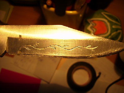

Evo moj pokušaj graviranja.
Proces je vrlo jednostavan. Sve što vam treba je baterija od 9 V, slana voda, gaza i lak za nokte.
Lak za nokte nanesete na oštricu i iglom lagano iscrtate motiv, + pol baterije spojite na oštricu a
- pol stavite na gazu namočenu u slanu vodu. Gazom prekrijete motiv i to je to. Što duže držite
gazu na motivu to je gravura dublja. Kažu da jedna slika vrijedi 1000 rijeći, pa evo.

Re: Graviranje
Koliko dugo si to drzao spojeno ??
Jako lijepo je ispalo
Re: Graviranje
Neznam točno, možda 15 minuta. Gaza tamni pri postupku pa sam ju ispirao i mjenjao, pazio da se lak nije skinuo gdje netreba. Ali ide to prilično brzo.

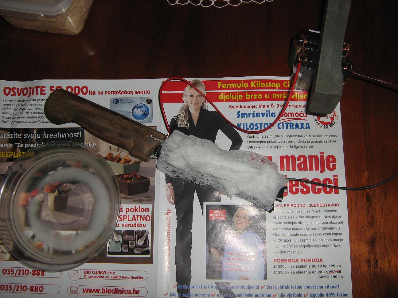

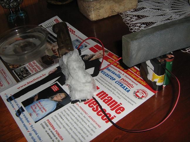

Re: Graviranje
Evo moj doprinos
,jetkanju..samo što sam ja koristio adapter od pokojnog laptopa
,a ostalo je isto,solna otopina,vata,lak za nokte(kvalitetan i dobro osušen)....i Opinel za pokus,mislim da mi je trebalo dvaput po 5-6 sekundi.

Re: Graviranje
ja imam profi adapter za struju (od masinice za tetoviranje) gdje mogu regulirati voltazu pa me zanima koliko volti je taj tvoj od laptopa 9 ili 12? da se znam orijentirati, vrijeme/voltaza, i koji omjer soli i vode si radio, onako okvirno? casa vode - zlica soli?
Re: Graviranje
Moj adapter je 9V ali možeš i 12V(i bolje),2 dcl vode i žlica soli,dva puta po 5-6 sek.,ako želiš dublje drži više(ili bolje ponovi više puta,neznam koliki je maximum,ali pazi da se lak ne skine) ostalo kako je Dawor rekao,plus na metal a minus u vatu(gazu,filc,ili slično).

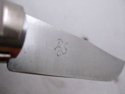

Da se i ja upisem u listu strijelaca.
Sram me priznati da sam zaboravio pisana slova
Trebao sam koristiti neki kurvinski lak da se bolje vidi, ja sam koristio sivi.
Drhte ruke, nepreciznost i srakopis....za prvi put je dobro
I da...radio sam sa 12 V (PC napajanje) trajalo je mozda min, neznam, nisam stopao vrijeme.

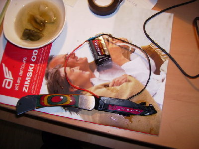

Re: Graviranje
Nemam bateriju od 9v,al kaj mislite bi išlo od dvije po 4,5v?Slika govori sve kak mislim.
Bi išlo ili ne...

Re: Graviranje
Jesu li to baterije spojene u PARALELU ???

Re: Graviranje
Da,kaj tak nebi išlo?Knife_maniac wrote:Jesu li to baterije spojene u PARALELU ???![]()
