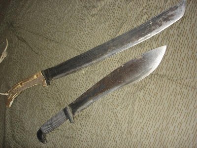

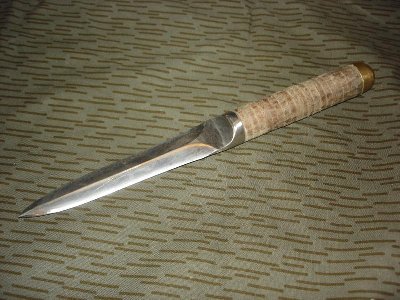

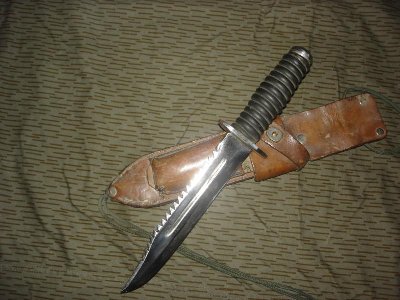

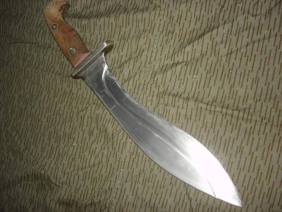

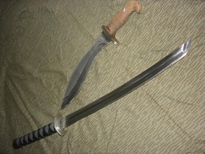

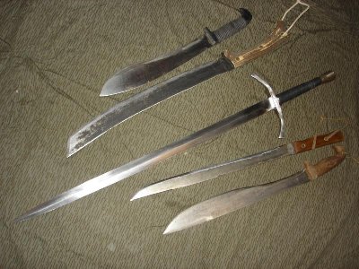

Nisam mogao odlučiti kamo da stavim post,evo ga ovdje,htio sam pokazati neke moje radove ali i reči nešto o materijalu i o obliku sječiva i drške.O čelicima se puno piše,o problemu nabave,obrade a ovi moji su možda nestandardni.Nemam mogučnost da bi kovao sječivo ili ga termički obradio,sve ovo je brušeno,80% je brušeno malom fleksom,osim mača tu sam potegao težu alatku fleksu fi230,koristio sam komade gatara sa pilane,vrhunski materijal,elastičan,drži oštricu,slabo hrđa ali samo od crne gatare,bijela je tek tako da se ima.Drška na kračoj omogučuje jake udarce a ne mora biti jak stisak zbog zadnjeg dijela a oblik sječiva po meni nenadmašan . Katana i moja verzija kukrija su od stare federplate,dobra oštrica,elastičana ali hrđaju,drška na "kukriju"je kao na mačeti. Rambo nož je izrađen osamdesetih od drške vilastog udarnog ključa 36,neuništiv je , drška je argonom i inkonelom navarena, šta je taj sve prošao mogu pisati cijeli dan.Nož za bacanje i mač su isti materijal,specijalni alat za pneumatski čekič,podnosi velika naprezanja,oštrica i drška mača su isto vareni inkonel žicom.Sve ove mačete i noževi su radni,stalno u akciji uz minimalno održavanje
duga sječiva
duga sječiva
gatare duža i krača
gatare duža i krača
federplata
federplata
rambo,futrola od remena jna
"kukri"
"kukri"
nož za bacanja
nož za bacanja

Vrlo lijepi i nadasve dovršeni radovi (za razliku od nekih fleksa majstora ovdje koji stalno nešto započinju i nikad ne završe).
Izbor čelika je dobar, ako ih uspijevaš ne spaliti tokom obrade, kaljenje i daljnja obrada bi sami po sebi bili suvišni. Samo naprijed, veselimo se vidjet još ručnih radova.

Koje su debljine gateri ??
Mr.Cabdriver wrote: Izbor čelika je dobar, ako ih uspijevaš ne spaliti tokom obrade, kaljenje i daljnja obrada bi sami po sebi bili suvišni.
Ovo je dezinformacija, isto vrijedi i za sajbe od cirkulara, provjereno !

Hvala na pohvalama,drago mi je da vam se sviđaju moje alatke,volio bi samo da ih mogu ispolirati,razmišljam o samogradnji polirke sa brusnom trakom.Oni gatari su dosta stari i to mi je jedan kolega nabavio,debljine su oko 2mm,morao bi provjeriti,kada sječem nešto suho zvoni kao zvončići.Materijal od koga je mač i nož za bacanje mislim da se više neče nigdje nači,došao je .86 iz SAD,za potrebe NEK-a Krško,pošto se više ne koriste umjesto u otpad uzeo sam ih ja.Kod brušenja pazim koliko se može da ne palim materijal,moram još ispitati koliko rokvela imaju,imamo sve za mjerenje a ja nikako da stignem

ovako je išla izrada mača

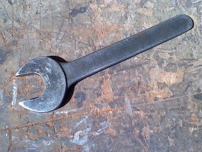

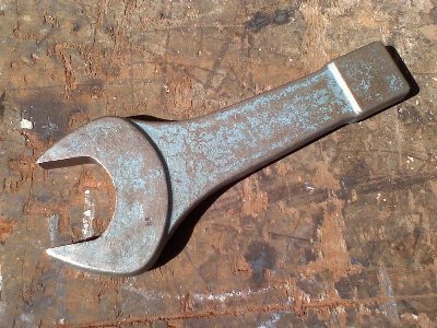

Reky samo jos jedno pitanje u vezi materijala .Ovo sto si napisao "od drske vilastog udarnog kljuca"mi je nejasno.Dali je to obicni vilasti kljuc br.36 ili nesto drugo jer kljuceva imam i vilastih i okastih ali i udarni kljuc za odvrtanje zapeklih sarafa koji je usput kao gedora pa mi sad nije jasno sto si ti od toga upotrebio,pretšpostavljam obicni kljuc,pa ako moze jos malo pojasnjenje ili jos bolje slika kljuca .Hvala
Re: samogradnja ili kolekcija
Posted: 16 Jul 2009, 18:44
by reky
Udarni ključ je poseban dio alata,po njemu se udara čekičem od 2 do 5 ili 10 kg ,rade se u veličini 27 pa do 120-taj je težak oko 20-tak kg i dugačak 1m ,ovaj je bio njemački,probao sam od Tang-a pa je bio" mekan".Zamisli sada da taj ključ koristimo 15-tak godina,koliko je udaraca dobio,koja su to naprezanja a na njemu jedva da se pozna,pitaj svoje kolege(mi se dosta srečemo na remontima turbina)koji idu po terenu na remonte postrojenja,kakav je to ključ,otvoriti turbinu,kompresor ili pumpu bez njega je neizvedivo.Nemojte sada svi navaliti da firme ne ostanu bez ključeva,poslikati ču na poslu jednog da vidite,pozdrav

Reky jesi li stigao poslikati "kljuc"da vidim o cemu se tu radi jer sam danas kod frenda vidio nesto za sto on tvrdi da je taj kljuc ali to je prava mrcina i drska mu je dugacka oko 50 cm a debela oko 5-6 cm,pa mi sada nije jasno ako si od toga radio noz ,onda je to islo jedino sa glodalicom ili necim drugim .Ako imas sliku ,nabaci ,da rijesim nedoumicu ..
Posted: 30 Jul 2009, 20:41
by reky
Oprosti na čekanju ali bio sam zatrpan poslom, ključ (slika1) koji ti je pokazao kolega je vjerojatno standardni udarni ključ i oni jesu tako debeli,lakša verzija je na slici 2,ona je lakša za obradu,ja obrađujem sječivo samo sa kutnom brusilicom. Što se tiče toplinske obrade volio bi da i to probam ali živim u stanu tako da nemam prostora za takve stvari, sve ovo do sada sam napravio na poslu za vrijeme pauza
standardni udarni
standardni udarni
lakša verzija
lakša verzija

Hvala prijatelju na slici ,ono sto sam ja gledao nije to .Sada mi je puno jasnije sa cim si radio pa se dajem u potragu za materijalom ,mada mi decki kazu da je sada puno teze doci do bilo cega jer su privatnici uzeli firme pa sada svoje cuvaju ko oci u glavi . :A10:
