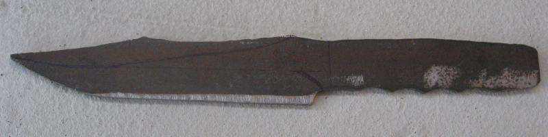

Ime mu je Radule (ne pitajte me zasto :A03: )
Usrani dan na usranoj ravnici pa sam morao nesto poduzeti da ne probijem na mozak... :A21:
Evo rezultata:
Ukupna duzina 35 cm
Ovo bi trebala biti kopija Tigersharka. :A26:
Da sam imao gibnjeve krenio bih raditi one narucene, ali posto ga jos nemam radio sma ovo.

Fino si zamislio. Sviđa mi se način kako si riješio gornju oštricu. Hoćeš li ostavljati neobrađeni sloj kao na prethodniku ili ćeš skidati dio boka? Ostaje li full tang (iliti nož sa cjelovitom drškom prema mom slobodnom prijevodu :A13: )?

mislim da ovo ipak nije tip noza na kojem bi se ostavljao neobradjeni dio na ostrici =)

Nista se ne ostavlja. Sve se skida ali ne do mirror sjaja.
I drska ce biti cjelovita samo bi trebala ici neka plastika :A33: :A06:
Morat cu nesto smisliti, ili cu nesto lijevati (samo gdje naci takvu plastiku) ili su nesto iskemijati vec...
I da..ovo je 1. noz koji nece biti u upotrebi :A00: :A01:

Sad kako vise gledam sliku i ovu moju repliku dodje mi da ga zavitlam nebu pod oblake.
Pre duboki su stomaci :A10: :A10: :A38:
Ili cu ovo popraviti ili cu raditi novi lili poslati sve u pm
Vjerojatno nevalja jer sam mu dao srpsko ime :A03: :A03:

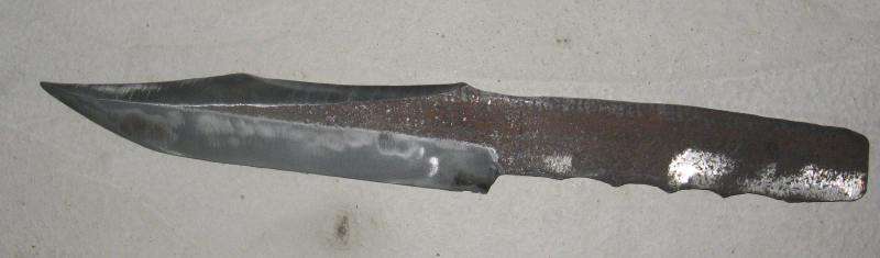

Nakon dosta mozganja i prevrtanja po supama uspio sam isceprkati plocu plastike. U pocetku je bio plan naci od 20 mm ali je to nemoguca misija pa sam spojio 2 x od 10 mm Uhu ljepilom i usput si ga prolio po nogama pa sam se depilirao :A03:
Jos mu fale neki detalji i mala modifikacija metalne drske i ide finalno brusenje i prebojavanje drske crnim sprejem te lakiranje i ide na zid u prijevremenu mirovinu dok ga ne zamijeni SOG-ic iz Maestralprom-a ali otom-potom....
Evo nekoliko slicica

samo pazi... da bi se sprej zadrzao na plastici moras ju prethodno spricati sa PLASTIC-PRIMER-om.

Moram priznati kako si odradio lijep posao. Premda je po postovima trajao jedno cijelo stoljece, rezultat je krajnje dobar. Steta sto ce na kraju zavrstiti na polici...

Evo danas je u planu stavljanje rucke na ostricu, najzeznutiji dio jer je laminirana plastika pa sam sav napet i nestrpljiv :A02:
I ako bog da do kraja tjedna je zavrsen.
Na policu ce ici jer je radjen od nekog mekog materijala i nije pogodan za teske radove. :A07:
Toplinske obrade nema pa ce mooozda biti krsten u nekoj slanini ili sunkici :A03: a ako Bog da i koje pile lisi zivota :A21:
