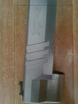

Pozdrav, novi sam na ovom forumu i imam jedan mali problem s hrđom...
Imam novi XDM - 9 pištolj i koliko god čistio hrđa se ne skida sa zatvarača.
Površinski je al opet ne ide...
I imam jos jedan mali problem...
Probao sam razna sredstva da usjajim zatvarač ali idalje kad rukuješ s pištoljem ostaju tragovi na zatvaraču i to me jako smeta...
Pa ako netko ima kakvih rješenja. Hvala!

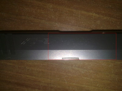

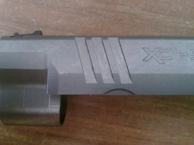

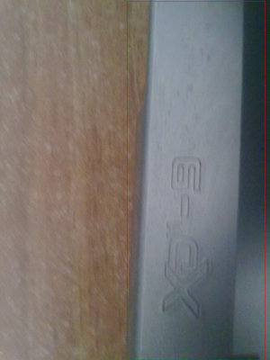

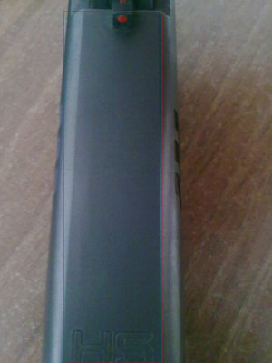

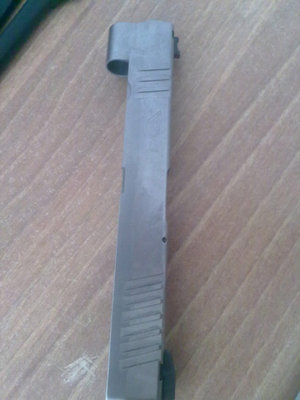

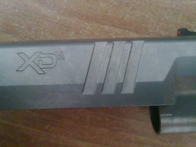

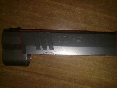

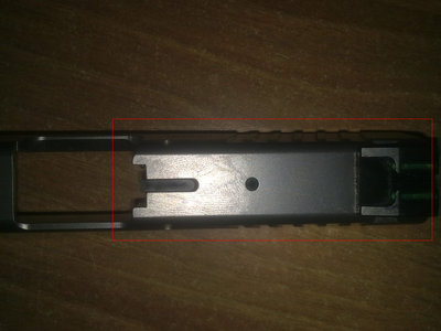

Da govorimo o navlaci, evo postavio sam slike. Na nekim se dosta dobro mogu vidjeti tragovi hrđe i otisaka...
Re: XDM - Hrđa
Vidi se, ali nije strašno, mislio sam da je nastala prava hrđa. Ovo je tek početak procesa - samo naslage soli od znoja i početna površinska promjena boje materijala.
Ruke ti se stvarno znoje i rukavice bi bile poprilično dobro rješenje.
Da sada previše ne reklamiram, odi na stranice Replikarta - tamo imaš odličan izbor.
Imaš dosta sredstava za čišćenje - jesi li probao sa Bench Restom ili sa Ballistollom (crvenim što čisti na bazi nitrata?).... Jedna od varijanti je benzin i nafta. Samo nemoj umočiti u tekućinu, nego uporno štapićem za uši maži tu površinu....
Takodjer ništa agresivno nemoj koristiti u smislu bilo kakvih brusnih papira i slično. U najgorem slučaju, kontaktiraj tvornicu, tamo ti netko mora dati odgovor. Jer, kako sam ranije napisao, na XDTalku koji je 90% posvećem problemima i ponašanju XD(m) pištolja, ovakvih problema ima.
Da te malo utješim, isto bi ti se najvjerojatnije dogodilo sa bilo kojim drugim pištoljem koji ima SS navlaku...
