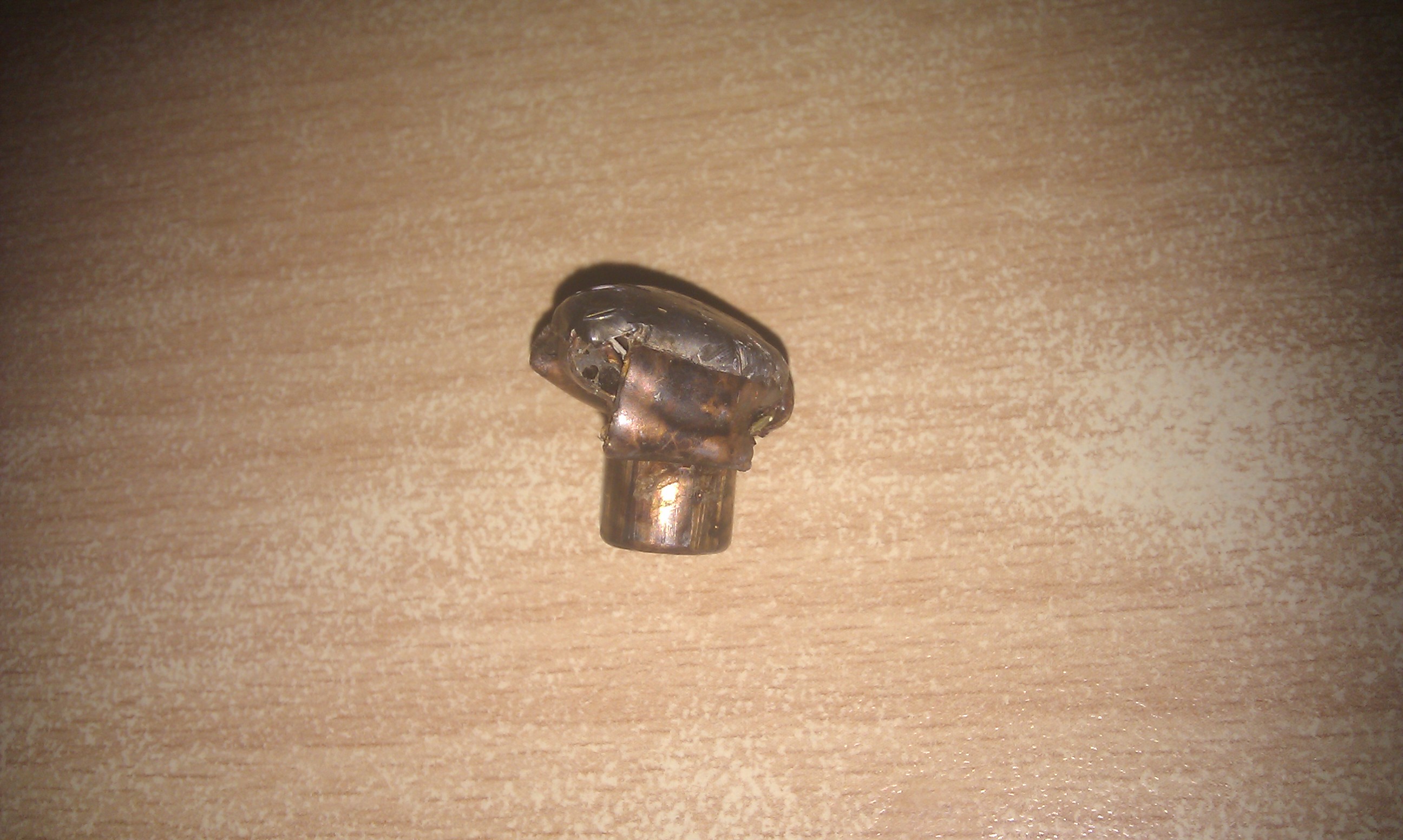

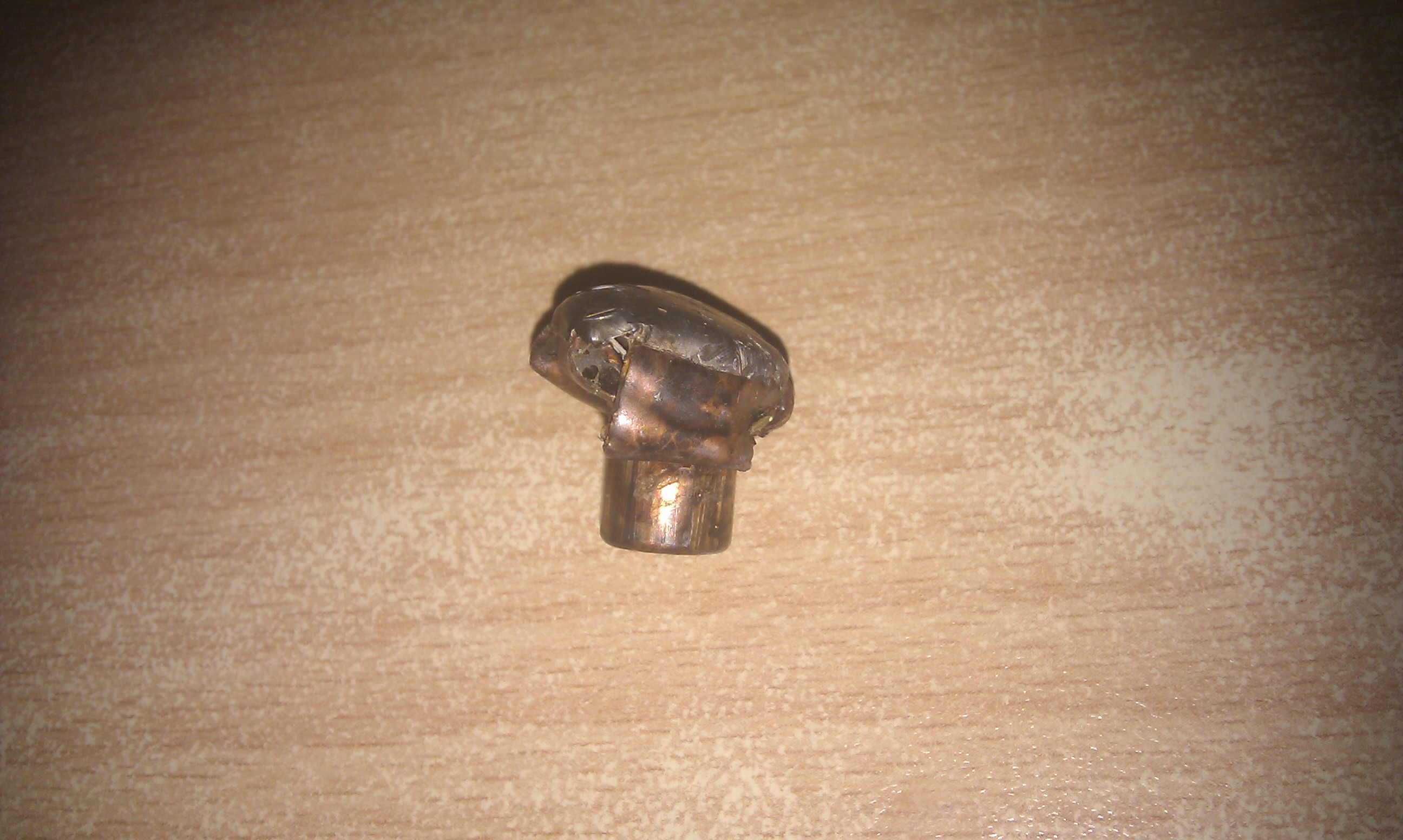

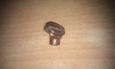

Imam 9.3 i koristim PPU, baš taj za kojeg pitaš. Za svoju cijenu daje puno, nemam prigovora, iz CZ 550 na 100 m je grupa 2,5 - 3 cm, nije nešto ali zadovoljava. Mana je da zadimi cjev, 1 PPU više ostavi baruta na cijevi nego 10 Normi.vrakun wrote:Pozdrav svima!
Zanima me da li netko ima bilo kakve podatke, iskustva vezano za taj metak buduci da nigdje ne mogu doci
do njih. Konkretno me zanima za lov na divlje svinje, da li je premekan, da li prodire dovoljno duboko i bilo koji drugi podaci...
Unaprijed zahvalan
Za lov svinja je metak odličan, na manjima se ne otvara i ne raspada, ulazna rupa i izlazna su kao čep od pive, podljeva nema. Na većim cc 100 kg, pogodak kroz rebra isto kao na manjima, pad u vatri, ako metak zahvati plećku, tvrđu kost, otvara se odlično, ima podljeva ali ne strašno, ruši kao čekć. Od oko 100 komada ispucanih što na papir što u lovu, imam 2 zrna koja sam pronašao u DS pod kožom, ostalo je sve prostrel.
Evo slika od jednog zrna koje se navodno raspada i ne zadržava masu, od 18,5 g ostalo je 16,6g.

Jako dobar post kolega. Kao sto sam i mislio da usljed velike mase zrna i relativno male
brzine nije toliki problem sa mekanim zrnom.
Isto tako ja imam u ,kolekciji, puno takvih zrna od kojih je u vecini slucajeva ostala samo
kosuljica, ali ta zrna su ispucana iz brzih i laksih kalibara.
