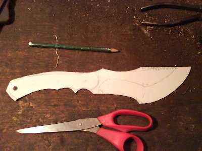

materijal: gibanj iliti feder plata.
prvo se nacrta željeni oblik noža na karton, koji se zatim izreze.
sablona se prenese na materijal.
izreže se visak materijala.
federplata se ravna kovanjem.

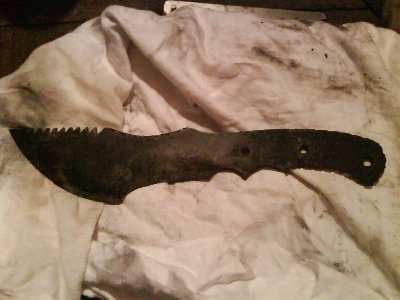

od tankog tiskarskog lima se izreže sablona prema kojoj se izbrusi silueta noza. limena sablona, zato jer kod bušenja ne gori, sto je slucaj kod papirnate ;)
izbrusena silueta...

izbrusena jedna strana noza.
izbrusen!!
malo turpijanja iliti filework
finalni oblik ostrice.

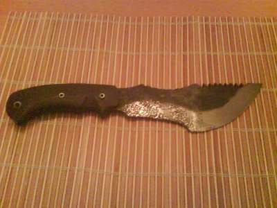

izrada olpate drske – pertinax.
finalni oblik drske i noz pripremljen za kaljenje.
zakaljena ostrica u cistom strojnom ulju.
noz nakon neuspjelog kaljenja, zbog prevelike oksidacije nakon toga, izbrusio sam ruzne «plikove» i ponovno kalio uz pomoc cijevi (nazalost izbrisao sam slike).

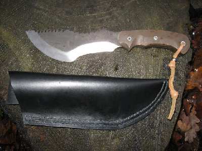

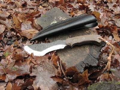

...i par slika zgotovljenog noza.
i za kraj jedna devilish...iliti dijaboliČna

Dimenzije noža: cijeli -31 cm, drška -12,5 cm, oštrica 18,5 cm, oštrica najuži dio 4 cm, oštrica najširi dio 6,5 cm, dužina užeg sječiva 7,5 cm, dužina šireg sječiva 10,5 cm, pila 6,5 cm. Debljina oštrice 6 mm, debljina drške 24 mm. Težina... nisam ga vagao, al ima -od oka, više od pol kile

Namjerno nisam polirao oštricu, nego sam ju ostavil ovakvu spaljenu nakon kaljenja, jer materijal jako hrđa nakon upotrebe. Napravio sam ja dosta finijih noževa za pajdaše lovce, a ovaj je radni nož za sječenje granja i svega ostalog kaj mi se nađe na putu, pa mu netreba puno njege, eventualno se malo očisti s purol pastom i to je to.

Post by Legion66 » 18 Dec 2008, 15:08
U nedelju u lovu sam ga malo testiral, s njim sjekel kuruzu, trnje, grmlje, ljesku i jednu suhu topolu - tvrdo ko vrag, za probu. Reko ako pukne, pukne ko ga j... napravit ću si drugi, bolji.
Kroz kuruzu prolazi ko kroz putar, jedan šus, četiri stabljike -napravil sam rusvaj. Drvo sječe zadovoljavajuče dobro, ko i svaka druga mačeta koju sam koristio -naviko sam se na kukri, pa moram obratiti pažnju da ne sječem s vrhom nego s onim čoškom na oštrici.
Brunaža ni da mrdne.
