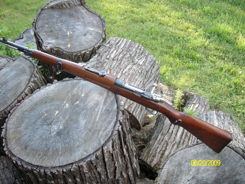

Po karakteristikama su identične, razlikuju se po kundaku, okovima i zadnjem nišanu koji je na M "$ počinjao na 200 m, a na vz. 24 na 300 m. Evo i neke slikice sa neta pa usporedi. Oba modela su bila u kraljevskoj vojsci. Kraljevina Jugoslavija je do 1924. god. kupila od Češke 42 000 pušaka vz. 24, a tokom 1929-1930 još jedan kontingent nažalost nepoznatog broja. Također su od Češke kupili i 70 000 originalnih Mausera.

Na ovoj nišan počinja na 200. Znači Jugo proizvodnja?
Da, sa strane piše VTZ, znači proizvodnja iza 1931.
I na bajuneti piše VTZ na ćirilici.
Nego kakav je ovo dio okova (s ova dva "pimpeka"
) između nišana i glave? Jel to držalo drveni dio koji nedostaje?

Da, to ti je držač gornje obloge cijevi.
