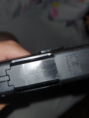

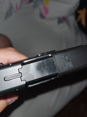

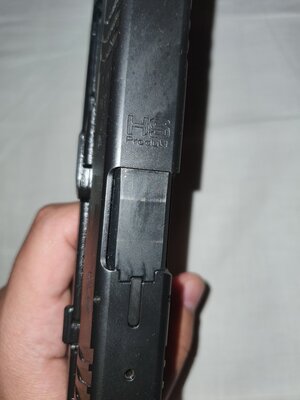

Gledam slike.......mislim da to nije ništa.
Pazi,sve su to pokretni dijelovi ili preko njih se pomiču pokretni dijelovi i ovo što opisuješ mi se čini normalno.

romanson wrote:Crna boja sa cijevi je pocela da se skida , ne znam pravi izraz za to
Koliko (nešto) znam o pištoljima, to je potpuno normalno. Vanjske površine cijevi dolaze u doticaj sa zatvaračem, i budući da se radi o jakim trzajima i udarcima, to se pozna i na tvrdim dijelovima. Također, pogledaj zatvarač iznutra, kladim se da ćeš naći slična svijetla polja na onim površinama koja dotiču cijev. Samo to se ne vidi izvana, pa nije problem.
Baš iz tih razloga neki proizvođači pištolja ni ne bruniraju cijev. Koliko sam vidio, ako je komercijalni 1911 i bruniran, cijev nije brunirana. Sig P210 isto, kao i Zastavin Tokarev, makar bio vojno oružje.

najnormalnije samo rokaj

ništa se ne sekiraj, to je kod njih normalna pojava, i moj je isto takav.

Kao što su i drugi rekli, nikakav problem sa pištoljem, normalno trošenje površinske zaštite.
