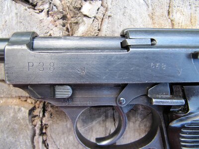

Kakve riječi! pa šta ste svi od pekmeza, nije mi namjera nikoga vrijeđati kao što sam već i napomenuo, pa nismo djeca, čovjek je pitao dobio odgovor i sad mu se ne sviđa i nije zadovoljan sa odgovorom, i uporan je sa svojim zaključcima o originalnosti, a i falš kolekcionaru je jasno da se radi o "krpežu" manimo priče i bajke i uspomene sa strane, ako vam se ne sviđa istina živite u svojem uvjerenju.
Nek čuva kao uspomenu ali neke posebne vrijednosti nema samo sentimentalne.
Evo jedna slika za primjer pa neka usporedi ako ne vjeruje, ne može se kolekcionarstvo naučiti preko noći niti svatko ima smisla za to.

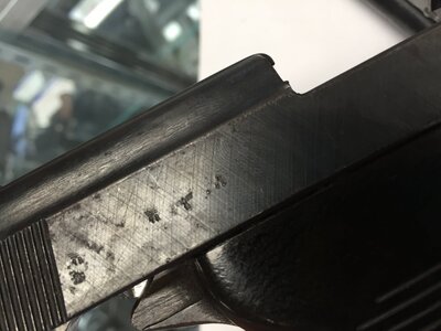

Berto wrote:Pištolj je kompletno uređivan, bruniran nanovo i obrušen
Slažem se s tobom...Zna se kakvu je obradu radio Spreewerke, a naknadno uređivanje se najbolje vidi na trećoj slici.
Ma vidi se na svima, barem ja vidim , možda nemam takta pa ne kužim kako neki ljudi to ne vide :D jbg.

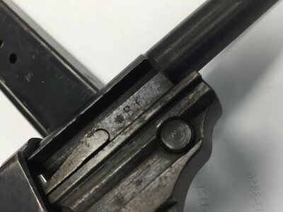

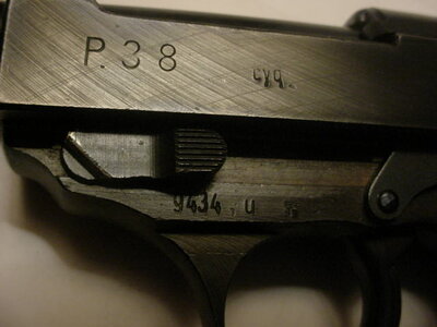

Evo klasičnog primjera remonta, originalna brunura i gruba izrada klasika za CYQ!
Vide se i dodatne oznake kontrolora iza remonta.

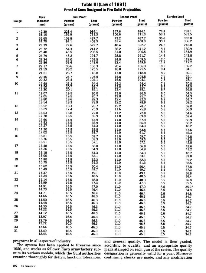

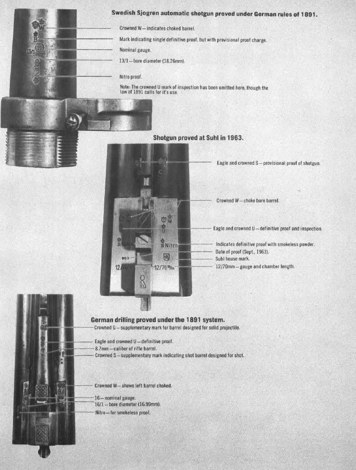

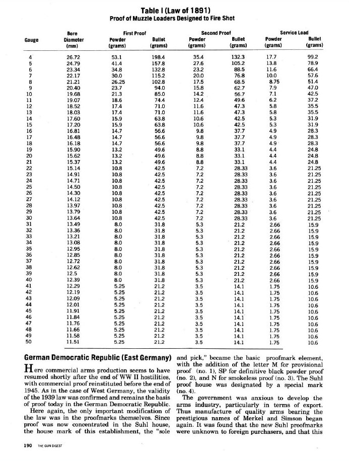

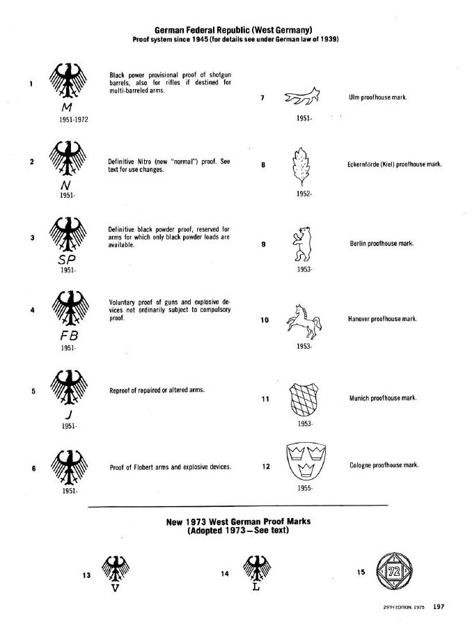

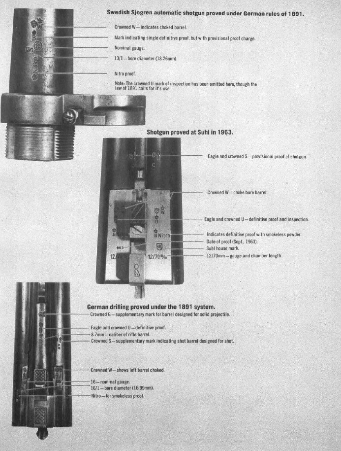

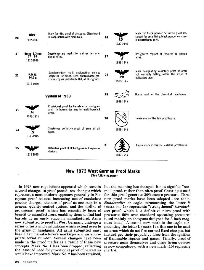

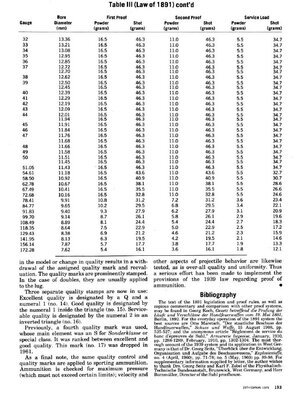

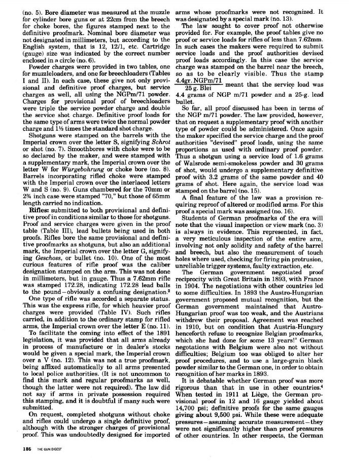

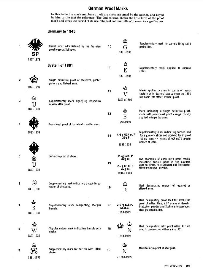

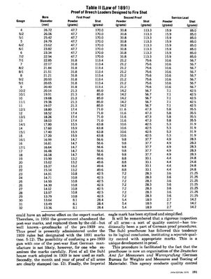

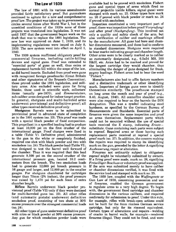

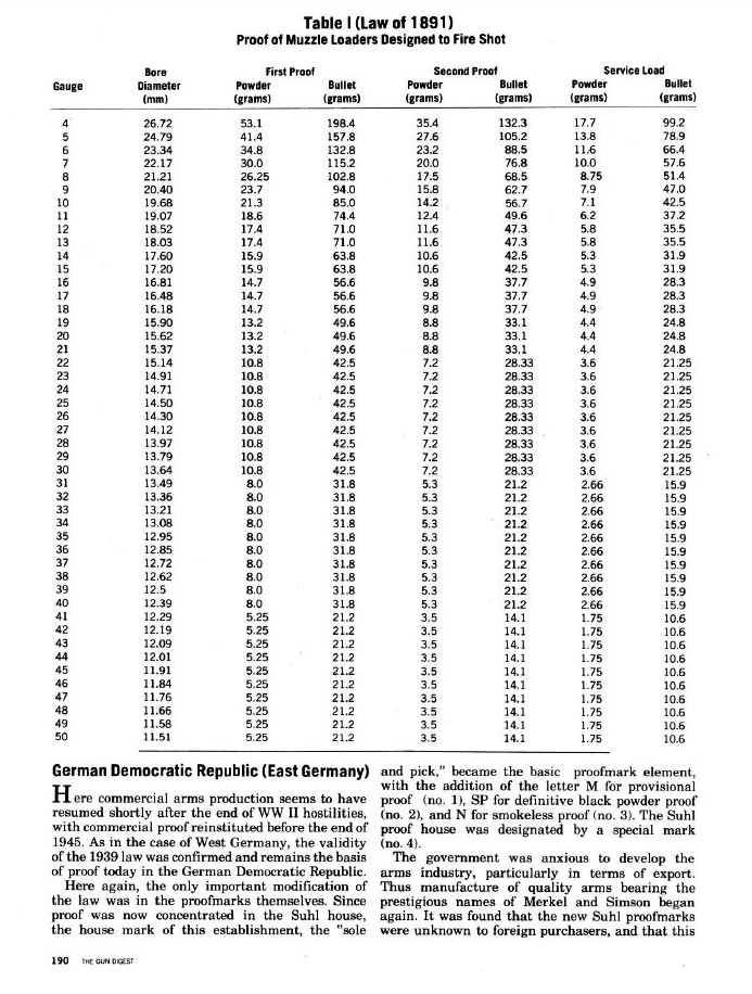

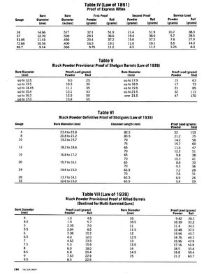

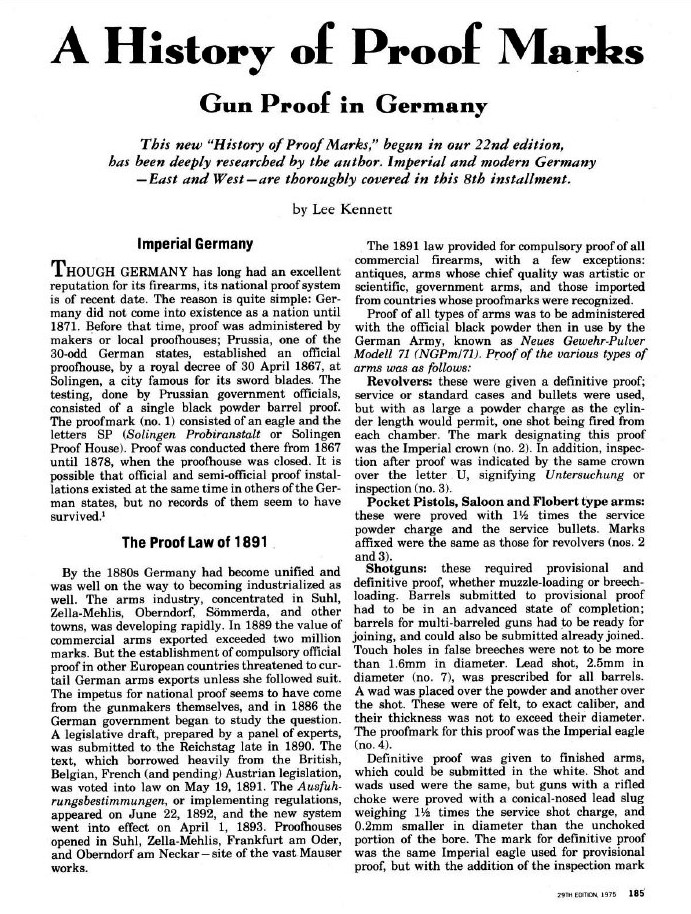

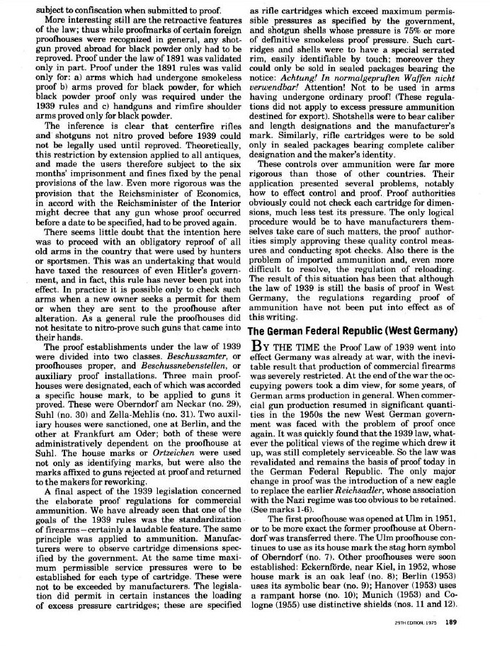

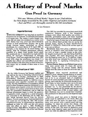

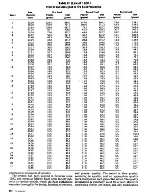

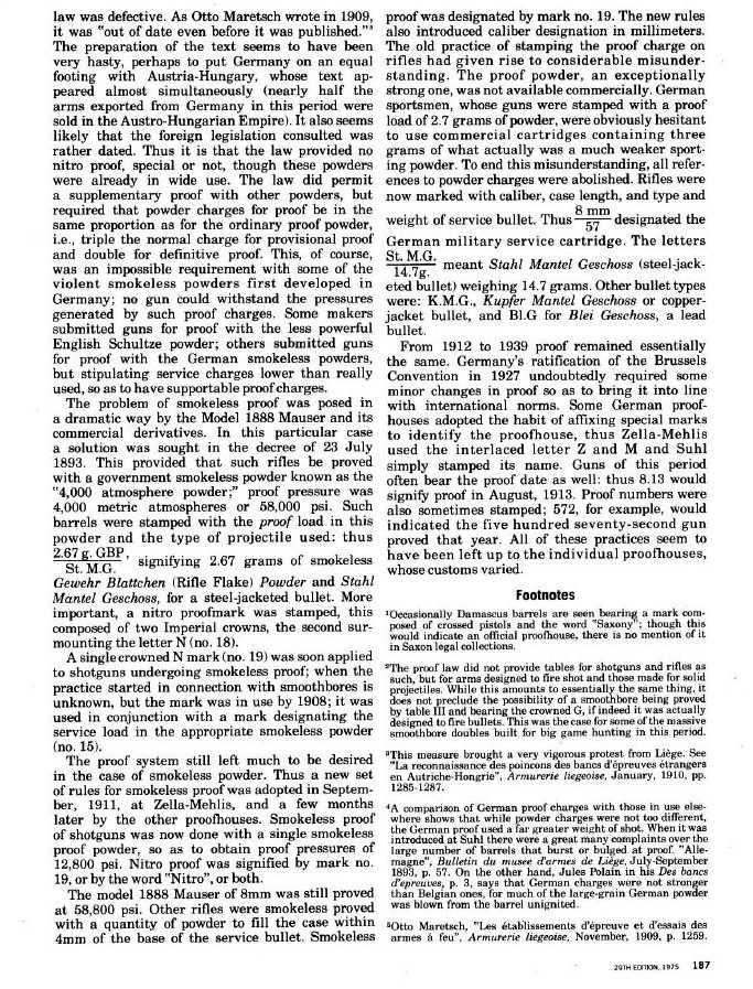

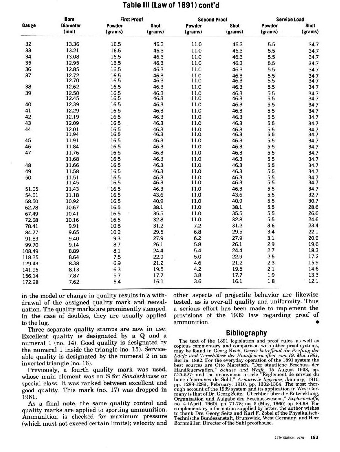

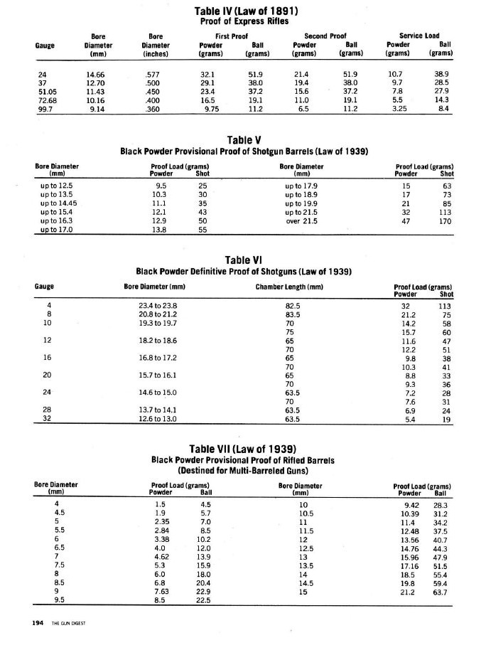

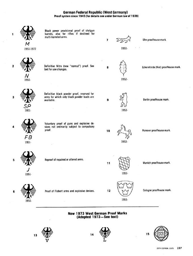

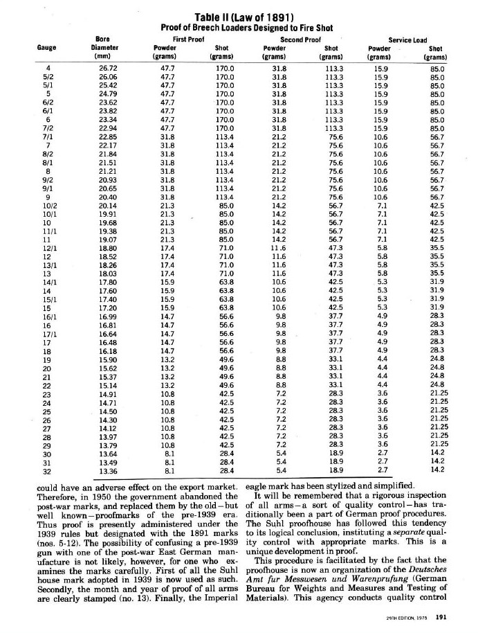

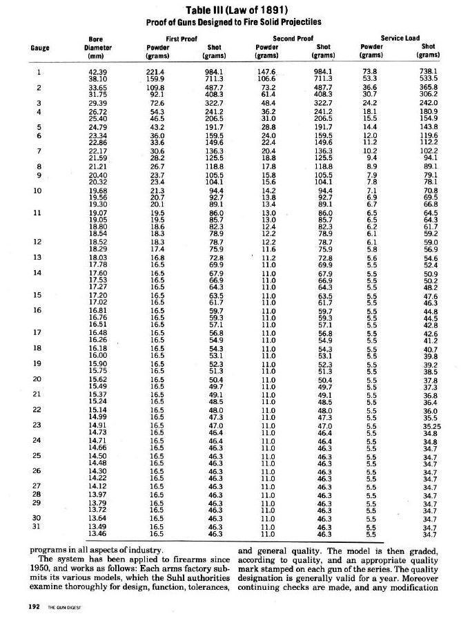

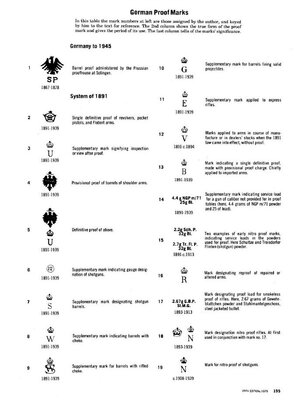

Njemacki zigovi, sazetak tiskan 1975, ako vlasnicima moze pomoci, iz moje biblioteke.
15-tak stranica, od pocetka zigosanja u Njemackoj, 1891.

jolly wrote:Njemacki zigovi, sazetak tiskan 1975, ako vlasnicima moze pomoci, iz moje biblioteke.
Letimicno sam pregledao nisam bas citao, ali cini mi se da su to sve civilne oznake, u ovom slucaju su vojne u pitanju.
Samo sam letimicno prosao pa neka me netko ispravi ako sam u krivu.

Sprewerke je bio najlošiji kvalitet još ako je sastavljan od nekoliko pištolja a je, vidi se po navlaci kako zadnji kraj stoji na štelu, vrijednost nema nikakvu ja sam ih imao nekoliko u rukama kad je u broju on je savršen sve leži i uklapa se super, nebi švabe kante pravili neka je sprewerke ali mora uredno izgledat, čuvaj ga ko uspomenu.

Po ovom se vidi da je slagan odmah na prvu. Natpisi su brusenjem pobrisani, adleri na desnom boku takodjer, iza kod kokota navlaka dosta fula donji dio, korice su prije od nekog byf-a, sav je neki zaobljen i sjajan. Kao uspomena ok ali realno nema neku vrijednost.
