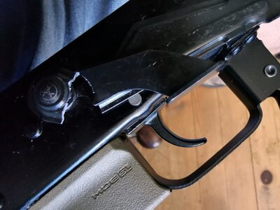

Da ne ispadne da je sa puškom uvijek sve savršeno. Prvo mi je pred tjedan dana na gađanju otkazao pressure switch, počeo je davati stalni kontakt pa sam ga morao skinuti i staviti obični poklopac od svjetiljke. Danas mi pukne selektor paljbe. Da li je bilo puknuće s unutarnje strane pa se raširilo ili nije, tko će ga znati. Samo sam osjetio da je malo prelako micati selektor pa sam ga išao mrvicu popigati prema unutra kao što se radi na AK i eto puče kao da je od papira
Re: Izhmash Saiga M3 EXP-01 "Валерия"
I to, ma da sumnjam da je u pitanju sivi lijev a ne prešani čelik. Uglavnom naručiti ću drugi poljski za koji pouzdano znam da je od čelika.
Ne moze biti "stamped steel" sa tim ostrim kutem nikako, to se vidi na prvu... mora biti neki "špijater" :/

Prešani čelik, budući da postoji toliko vrsta čelika, može imati bezbroj različitih vrijednosti žilavosti. Prešati se mogu i različiti metala. To nema nužno veze sa njegovom čvrstoćom, tvrdoćom ili žilavošću, makar mora imati neki minimum da se uopće može obraditi (prešati). Kovanje je drugi par čarapa.Mike_Torello wrote:Ne moze biti "stamped steel" sa tim ostrim kutem nikako, to se vidi na prvu... mora biti neki "špijater" :/
Ovakav dio, po mojem mišljenju, ne bi imalo smisla lijevati. Dio je prešan, ali je dio jednostavno limun. Iz više razloga. Možda baš taj komad, možda im je cijela serija pretvrda ili nešto takvo. Tko će ga znat. Armacon je koliko ja znam jako kvalitetan proizvođač.

Selektor paljbe koji je ugrađen na konkretno ovu pušku nije originalni selektor od te puške, nego je kupljen. Saige se proizvode u istim tvornicama, na istim strojevima kao i originalne vojne verzije, a jedna jedina razlika u odnosu na "prave vojne", je to što nemaju treću poziciju. Ovime se može pohvaliti uz Saigu i poljski WBP. Uz dijelove sa vojnih pušaka i poluautomatskim sanducima (2 pozicije) se grade nove puške.Trapavi wrote:Nikad nisam vidio ni čuo da je selektor paljbe pukao na oružju AK sistema , znači da je to što se prodaje kao civilne varijante najobičnija fuš roba . To je u odnosu na vojne varijante nebo i zemlja.
Jedan primjer pucanja nekog dijela ne znači da su svi poluautomatski kalaši fuš roba. Nego znači da je dio koji je ugradio loš, isto kako možeš kupit lovačku pušku za par tisuća eura i dobit limun. Puškari su se toga dosta puta napričali pred mnom. U današnje vrijeme masovne proizvodnje i novih zahtjeva, ponekad se znaju ovakve stvari dogoditi i na najskupljim proizvodima.

Napisao sam na drugom postu da mi je na M59/66 pukao safety prije mjesec, dva. S time da je to originalni dio sa vojne puške.
Kolega je ugrađivao Armaconov safety, koji je očito bio lošije kvalitete (taj komad), usprkos tome što je to svjetski priznat proizvođač.
Jerryju Miculeku, jednom od najboljih strijelaca današnjice, za kojeg svi znamo, je na natjecanju na S&W revolveru puknula udarna igla. Rekao je da je to jedini put u životu da se dogodilo.
Jednostavno se takve stvari dogode.

Živi bili pa vidjeli, nije ni onaj na M70 svet. Svaki pokretni dio na pušći kad tad mora popustiti i oštetiti se, čisti zakon fizike. Jest da mi nije drago jer je ovaj dio košta 22 dolara dodatnog ulaganja na originalnu cijenu, pružio je onaj dio ergonomski koji originalni nije, sada više neću uzeti od istog proizvođača drugi nego nešto provjerenije i kvalitetnije. Ljudi moraju shvatiti prvenstveno jednu stvar, dijelova i iskustava kod nas izvan originalnog kod nas nema. Postoje pojedinci koji su ugrađivali kojekakve stvari na svoje puške, primjerice od jonnya je AKM završio kod čovjeka koji ga je nadogradio sa najjeftinijim UTG rukohvatom, polimernim kundakom na izvlačenje kod kojeg je cijev kundaka i adapter isto od polimera, također najjeftinija varijanta a stavio je gore Eotech holografski ciljnik koji košta debelo preko 6000 kuna...

Mirok i Trapavi, vi kao da ne kuzite da je pukao AFTERMARKET dio, DODATAK za selektor paljbe...
dakle, nije pukao sam SELEKTOR nego naknadno dodani aftermarket dio...
