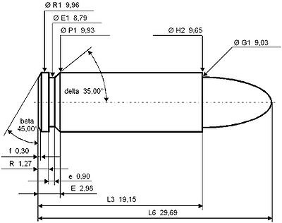

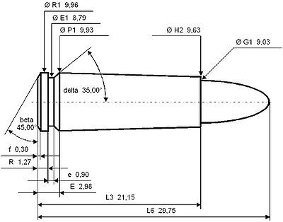

Jedini mjerodavni izvor za dimenzije metaka i kalibara cijevi je C.I.P. Commission Internationale Permanente (C.I.P.) . Stalna međunarodna komisija za normizaciju na području oružja i streljiva. Sve novoproizvedeno oružje i streljivo testira se i tormentira po C.I.P. normama
metak 9x21 po C.I.P. normama
metak 9x19 po C.I.P. normama

Ti si mjerio METAK, ne ČAHURU; čahura je duža 2 mm, ali je metak iste dužine kao 9x19.Samo mi nije bilo jasno zašto na metku piše 9x21mm kada sam ga usporedio sa 9x19mm
i čahura je bila iste visine,tri milimetra je znaćajna razlika,to bih primjetio!
A mogu ti reći da sam ispalio hrpu 9x19 iz pištolja 9x21 bez ikakvih problema.

Ne,mjerio sam cahuru,ali sam se krivo izrazio.
Moram vidjeti kod prijatelja,posaljem sliku usporedno dva metka pa da ne bude zamjene.
Moguce da je neka improvizacija ili deformacija ali na jednoj pise 9x21mm IMI
i gotovo nema razlike izmedju tog metka i 9x19mm.
Pogleda jslike koje je BP postao,ipak ima nekih nekompaktibilnosti osim duzine cahure!

Pazi, nemoj brkati stvari: manje može u veće, ali ne i obratno, pa pucati 9x19 iz Makarova (koji ima slobodni zatvarač) ne da nije pametno, nego je suludo!!!!
Pa 9x19 je DUŽI od 9mm makarov i ne možeš zatvoriti navlaku pištolja.
Razlika između 9x19 i 9x21 je 2 milimetra.
A ti možeš ispaliti i torpedo iz lovačke puške, ako baš želiš probati. Ali, ne bih preporučio.
Ako sam rekao da sam pucao .380 auto iz 9x19 i 9x19 iz 9x21, onda je to činjenica, isprobano.
Ne kažem da je to dobro, ali se MOŽE, bez problema.

ma daj, nema vidljive razlike? 2mm kraca/duza cahura i ti velis da nema razlike? pa onda nema razlike ni izmedju .45ACP (11,4mm) i 9mm PARA, jebes 2 milimetra amo tamo...Oerlikon wrote:U vezi 9x21mm IMI,što znaš o tome metku,nemam ga,ali jednom sam ga vidio i koliko se siječam nema vidljive razlike između toga i 9x19mm,pa zašto se onda ne može koristiti u 9x19mm pištoljima?!
znam da nisam usporedio duzine cahura u ovom primjeru, ali 2mm su u bilokojem kontextu vezanom za kalibre ogromna mjera...
osnove matematike... 21 mm - 19 mm = 2mmOerlikon wrote:Samo mi nije bilo jasno zašto na metku piše 9x21mm kada sam ga usporedio sa 9x19mm
ili sam ja nesto propustio?
Re: AK47 vs M16
Metak s kojim sam usporedjivao je bio izrezan na 19mm od strane nekoga tko ga
je punio,mea culpa!(slicno kako netko rece 9x19mm na 9mm Makarov)
Razvio sam teoriju na temelju defektnog primjera jedne vrste,sorry!
Jucer sam vidio pravi 9x21 i razlika je itekako uoćljiva!
(Jedan lovac imao Berretu u tom kalibru.)
I da,zabucao sam matematiku,što mi bi,što mi bi...
