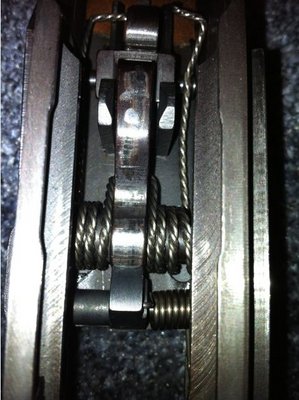

Post by Spinnaker » 21 Jan 2013, 22:05
http://i167.photobucket.com/albums/u160 ... 2a5f44.jpg
Evo moje, ciscena drncem i cetkicom za zube, a bila je stvarno masna
Moja u vodu ne ide :A27:

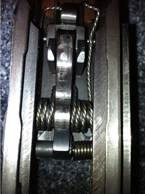

evo kod mene... :D

Kak ti to opruga stoji?
Hackerivs
Posts: 465
Joined: 16 Nov 2011, 01:55
Location: DALMACIJA
Re: PASP M76 - Iskustva
Post by Hackerivs » 21 Jan 2013, 23:22
pa to je to olakšano okidanje koje je puškar napravio na način da je desni dio opruge savinuo na drugu stranu tako da ista ne vrši silu na okidač s te strane.
zato me je zanimalo kako točno izgleda normalna opruga.

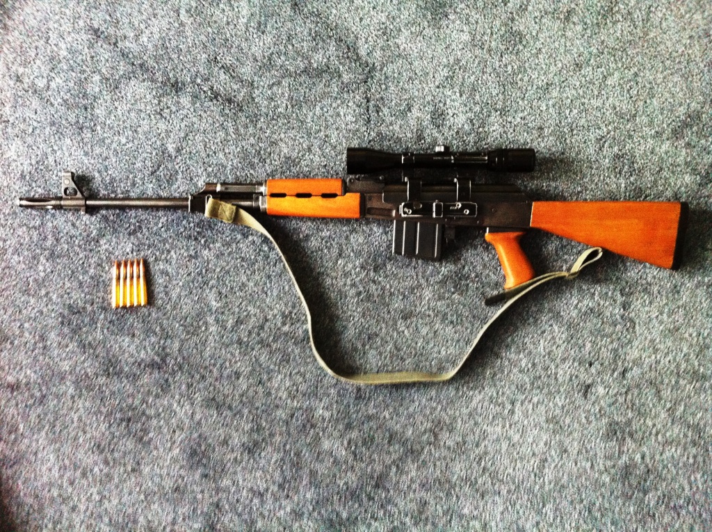

evo moj M76 prošao generalni remont...
bio sam na streljani, i izludio me sa spremnicima, ispucaš zadnji metak i donosač metka se zaglavi u njemu... tako da će spremnici malo posjetit striku puškara :)

Lijep je.
Kako nosi na sto metara?
I mislim da nije problem u spremniku. Ja ih imam cetiri i sa svakim ista stvar
