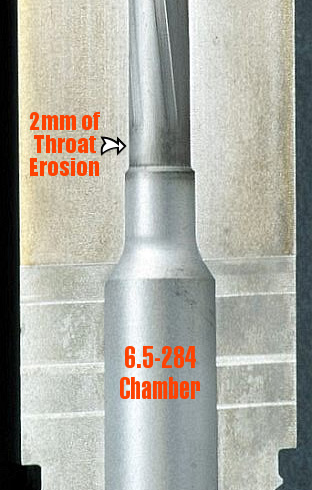

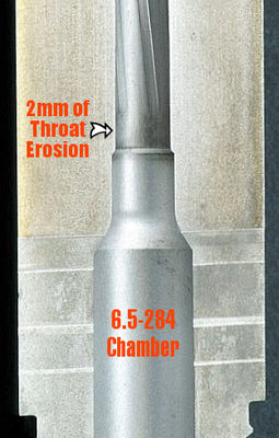

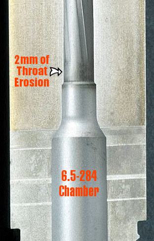

Vjeruj mi da se usta cijevi ne trose pucanjem nego samo mehanicki ostecuju nepaznjom i nepazljivim ciscenjem sa strane usta cievi ili nepazljivim vracanjem sipke za ciscenje iako se cisti od lezista kad se ostecuju i usta i kruna cijevi.Trosenje pucanjem je kad nestaje ozlijeblijenje ispred lezista metka, cesto i u duljini nekoliko centimetara ostaje glatka cijev i vidi se golim okom,i to ide do nekog nivoa kada zrno vise ne nasjeda dobro u pocetak uzlijebljenja i puska pocima rasipati,naravno za onoga ko zeli rupu kroz rupu na 100m rasipanje nastaje vrlo rano.Lovci to obicno ne primjete za svog zivota,lovacke cijevi traju puno duze i zbog nepostojanja pregrijavanja i zbog manjih zahtjeva za preciznoscu jer kojem lovcu treba grupa od 1 cm na 100m a cijev od 5 cm na 100m je vijecna i moze faliti nekoliko centimetara prelaznog konusa a da grupa bude i dalje 5cm na 100m .
Na slici je oko 2mm erozije prelaznog konusa Zato mnogi strijelci (u USA ne kod nas,kod nas je taj zahvat znanstvena fantastika i mi smo i nasi puskari jos u vremenu kubura)...nakon npr 3-4000 metaka kalibra 308 win ne skracuju usta cijevi, nego sijeku cijev ispred lezista metka i skracivanjem cijevi premoste potroseni dio uzlijebljenja ispred prelaznog konusa i to cesto rade po 2-3 puta na jednoj cijevi, i time puski vrate natjecateljsku preciznost.Trosenje uzlijebljenja ostatka cijevi fakticki nikad nece biti kriticno za preciznost i cijev bi bila vjecna da jednostavno ne izgori onaj dio uzlijebljenja ispred lezista.

Postoje dva razlicita pojma: throat erosion, i muzzle erosion.
Throat erosion je neupitan i neosporan.

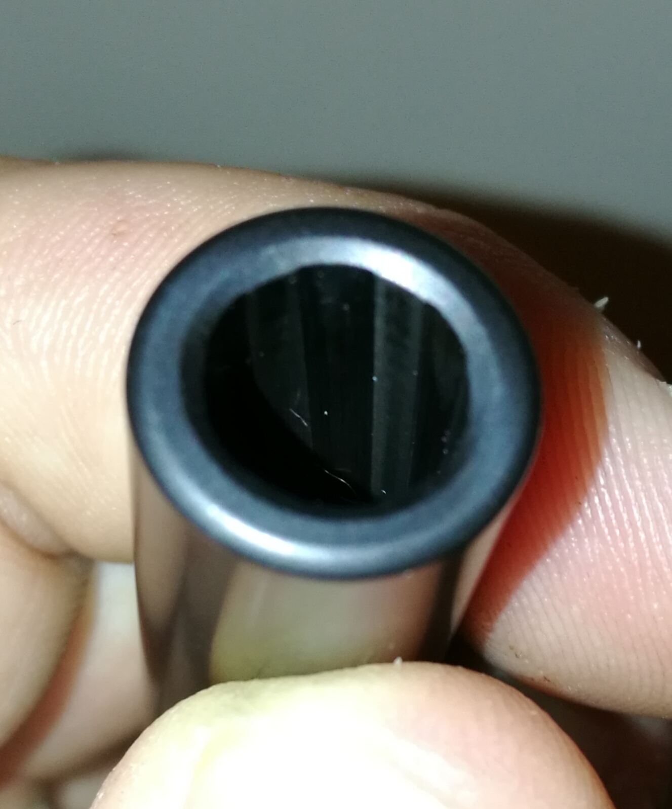

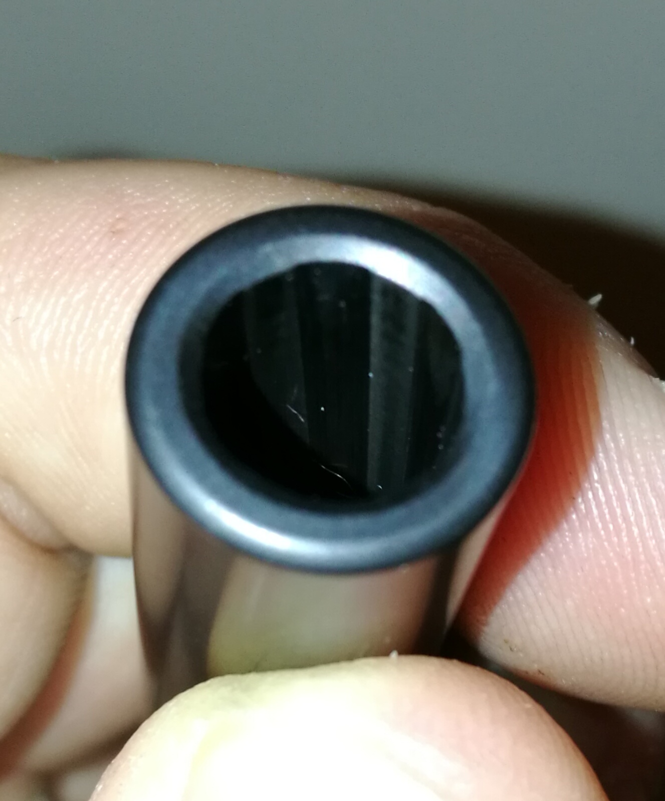

Ovako da javim, ocistio sam cijevi od gloka i siga sa roblom na bazi amonijaka, linije bakra su spale, mada cijevi su unutra sarene da kazem, negdje sjajne a kao da su unutra brunirane mada sig kaze da su tvrdo htomirane.
- Posts: 7787
Re: Čišćenje cijevi
Bakar smo, dakle, rijesili! Jedna briga manje.
Mene osobno ova slika, kao i ona prije ciscenja slikana iz iste perspektive dovodi do zakljucka da su to samo tragovi alata kod proizvodnje.
Ne bih se ja brinuo oko tog.
Da li je to 226, vojno policijski model? Ako nije neka match varijanta kao x-6, x-5, ili dugacki 210-p, lako moguce da je samo malo grublja zavrsna obrada.
Tako mi djeluje po slikama, s tim da ja ne vidim nekog razloga za brigu!
