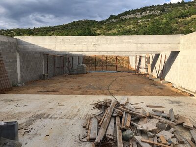

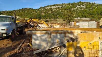

Post by Barut » 20 Oct 2020, 17:54
A, čuj to je nezahvalno procjeniti, još uvijek. Vidjećemo kako budu išli završni radovi, i što je najbitnije papirologija (uporabna i dozvola za rad od MUP-a). Ali za sada se možemo pohvaliti da radovi idu brže od očekivanja. Ako se nastavi ovaj tempo, grubi dio radova bi mogao biti riješen već za mjesec dana. :A13:
Radovi.
Radovi.
Iskop je uspješno završen.
Iskop.
Iskop.

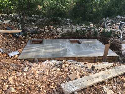

Evo mali update.
Streljana dobro napreduje. Intenzivno se radi svaki dan.
Septička jama je izgrađena neki dan.
Septička jama.
Septička jama.

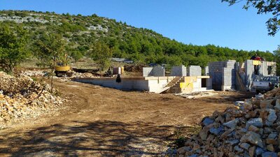

Pucaona je skoro gotova. Blende su napravljene.
Blende
Blende

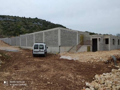

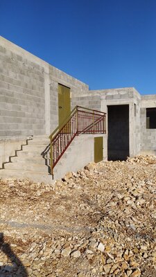

Još ih treba obložiti drvom. Napraviti pult za oružje. Malo poorati zemlju i razvući žičanu ogradu oko streljane. Kad to bude gotovo, onda se zove MUP na uvid i može se dobiti dozvola za pucanje.
Što se tiče ostalih prostorija strelišta, treba stići stolarija i odraditi žbukanje, i tada se može tražiti uporabna.
Streljana.
Streljana.
Vlasnik uglavnom radi sam uz pomoć par prijatelja a posao je iscrpljujuć. Nažalost, nikakve institucije ili lokalne vlasti nemaju interesa da pomognu iako je ovo projekt od javnog interesa kao jedina streljana u županiji. Samo gledaju da nabace još koji namet na leđa, ali tako je to kod nas.
