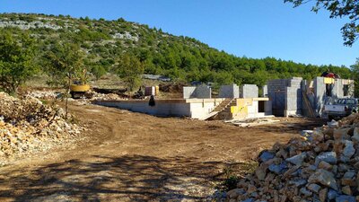

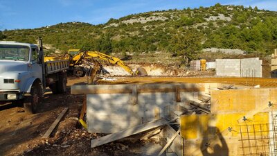

Radovi.
Radovi.
Iskop je uspješno završen.
Iskop.
Iskop.

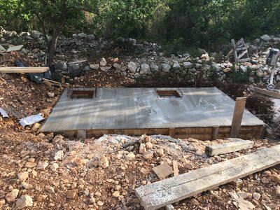

Septička jama je izgrađena neki dan.
Septička jama.
Septička jama.

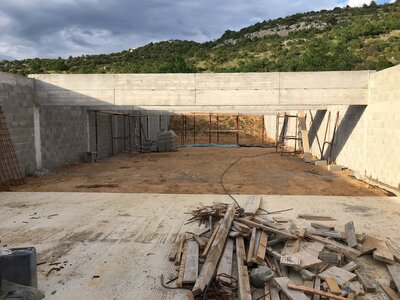

Pucaona je skoro gotova. Blende su napravljene.
Blende
Blende

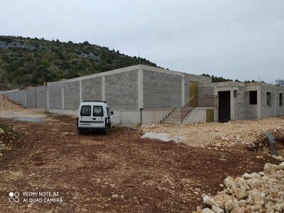

Još ih treba obložiti drvom. Napraviti pult za oružje. Malo poorati zemlju i razvući žičanu ogradu oko streljane. Kad to bude gotovo, onda se zove MUP na uvid i može se dobiti dozvola za pucanje.
Što se tiče ostalih prostorija strelišta, treba stići stolarija i odraditi žbukanje, i tada se može tražiti uporabna.
Streljana.
Streljana.
