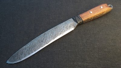

koliko ti vremena treba za takvo što? (ono kada se ima vremena)
od ideje do potpune realizacije?
- stari-nakovanj
- Desetnik
- Posts: 333
- Joined: 06 Jul 2008, 17:48
- Contact:
Re: jedan mali, kovani
dva dana posla. jedan dan je kovanje, toplinska obrada i ostrenje, a drugi dan drska i futrola. medutim, sve se razvuklo zbog ovih svetkova i petkova i raznih ruckova.
pa tu gotovo već možeš govoriti o normi. brz si.

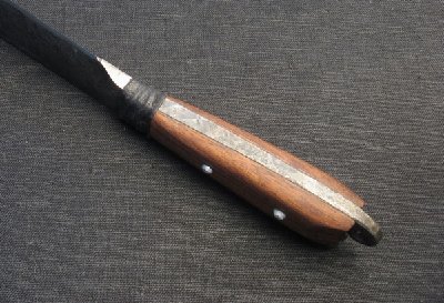

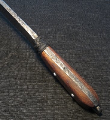

jos jedan sa istom pricom ali malo drugacije povijesti...ovo je bila narudba koja nikad nije provedena u dijelo, pa se noz sad doma kod mene odmara. u prijasnjim postovima je jedan slican.
ostrica je od pernog celika, a drska od jatobe. zakovice koje su aluminijske, koliko se sjecam ima ih osam skrivenih i dvije jalove koje se vide. cijeli oblik je dobiven kovanjem iz sipke, samo je rub ostrice naknadno naostren.

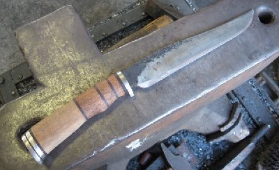

ovo je moj kolega napravio i dogovorili smo se da stavim sliku posto on nije na forumu.
iskovan je od celika za opruge, a drska je od bukve, jatoba drva, koze i inoksa. fazeta je blago konkavna. nazalost nemam dimenzije ali mogu rec da je mrcina impozantna.
nema sta, original bowie:D
