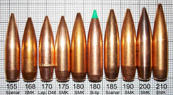

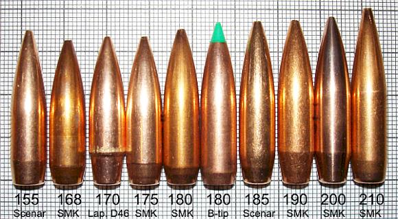

- Posts: 7787
Re: Snajperske puške korištene u Domovinskom ratu!!
Decki, da se nadovezem na prethodno.
Evo jednog primjera: za slijedeci kalibar 5.56 nato imam dimenzije zrna,( dok za 308 win nemam) pa ga zato navodim.
Prva m16 bila je napravljena za twistom 1:12, za kalibar 5.56 nato. (civilni ekvivalent 223 rem).
Za drugu, m16 a1, u istom kalibru, ideja je bila “teze” zrno, dakle duze zrno, i napravljena je u twistu 1:10.
“Lagano” Zrno za m16: promjer je 0.224, a duzina mu je 0.647 (duzina je 2.89 kalibara)
“tesko” Zrno za m16a1: 70 gr, 0.224, duzina mu je 0.785 (duzina je 3.50 kalibara)
Greenhillova Formula za odgovarajuci twist glasi:
(150/duzina zrna u kalibrima) x kalibar
Evo sad racunice:
Twist M16: (150/2.89) x 0.224 = 11.62, odnosno cca 12
Twist M16a1: (150/3.50) x 0.224 = 9.6, odnosno cca 10
Ako neko ima dimenzije zrna za calibar 308, lako se izracuna. Vjerojatno ce se poklopiti sa navednim iskustvom od woolfa.
Sliku stavljam radi lakse lakse percepcije u smislu odnosa duzina zrna / tezina zrna.
Evo sad racunice:
