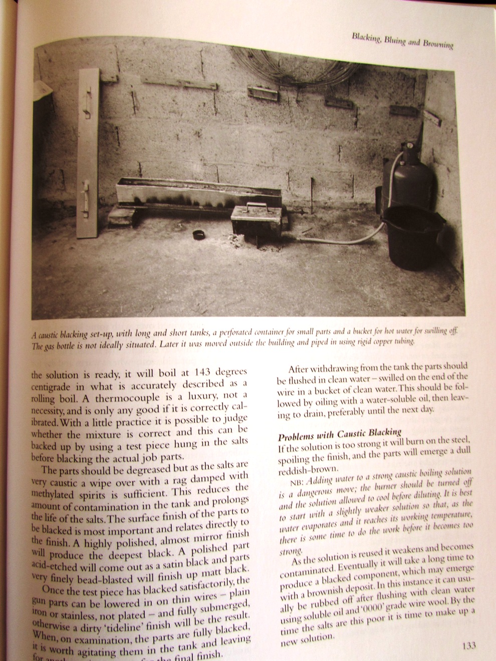

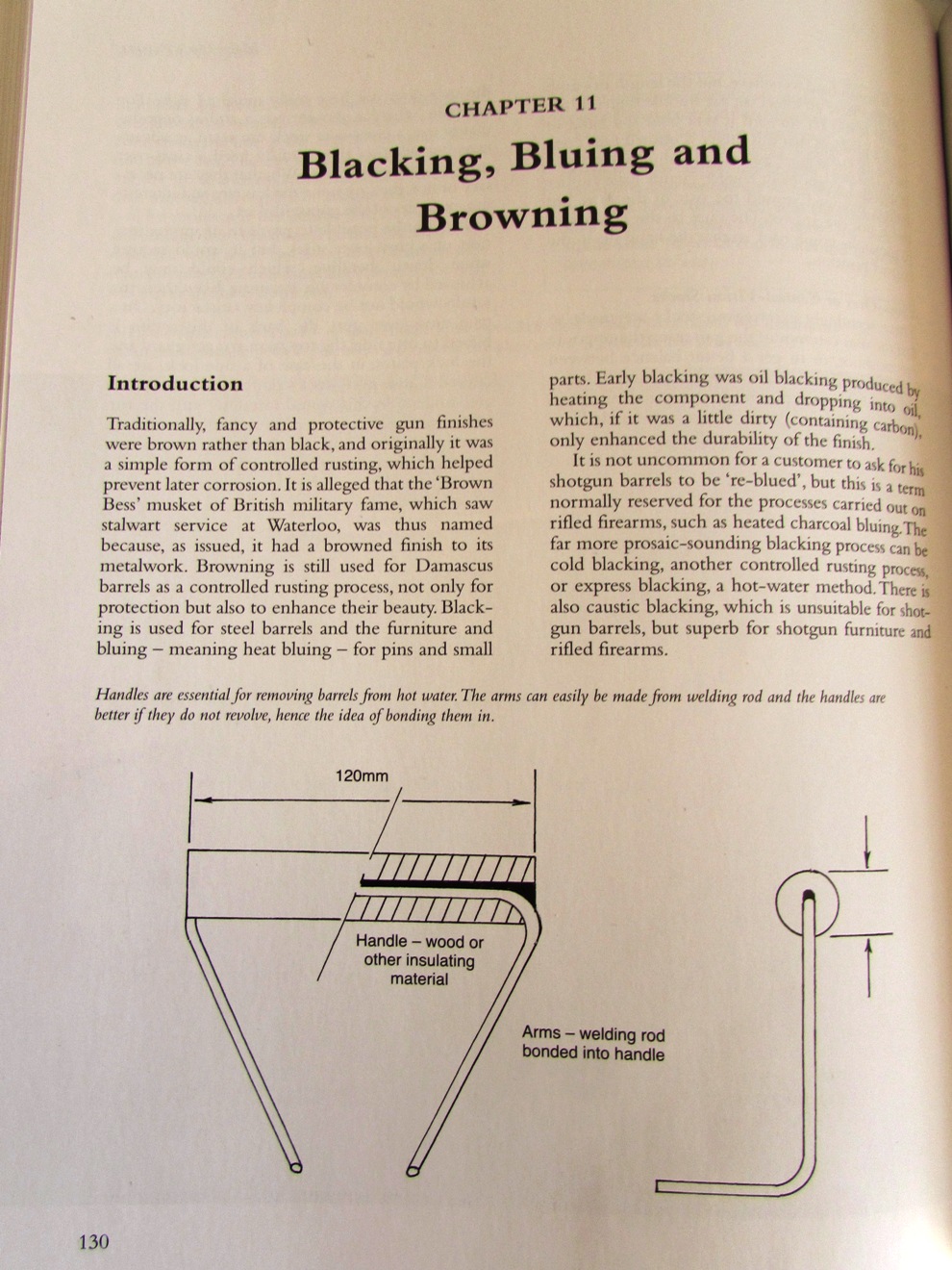

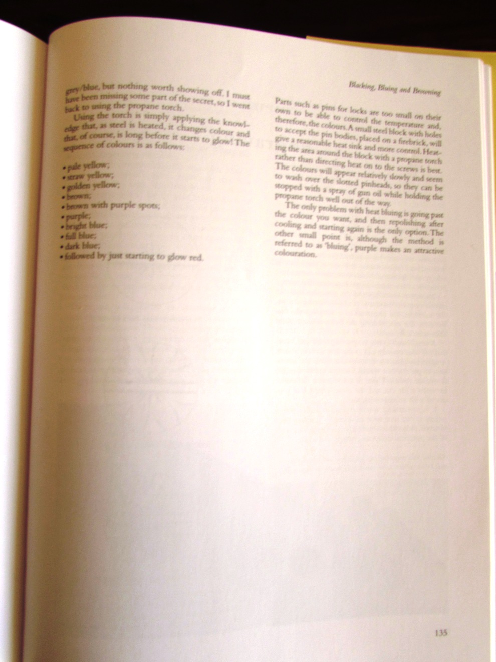

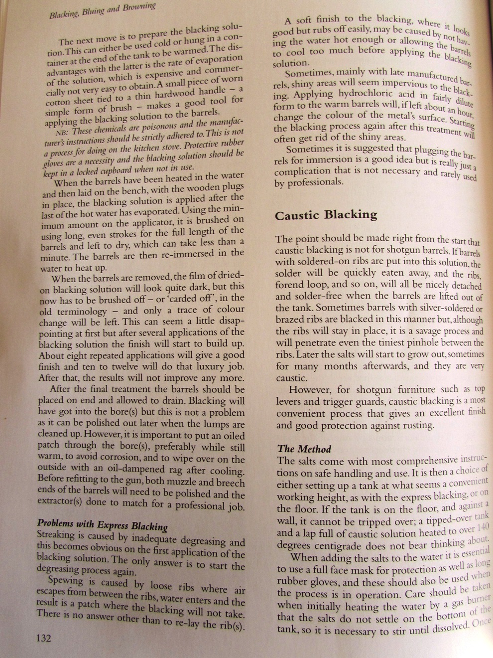

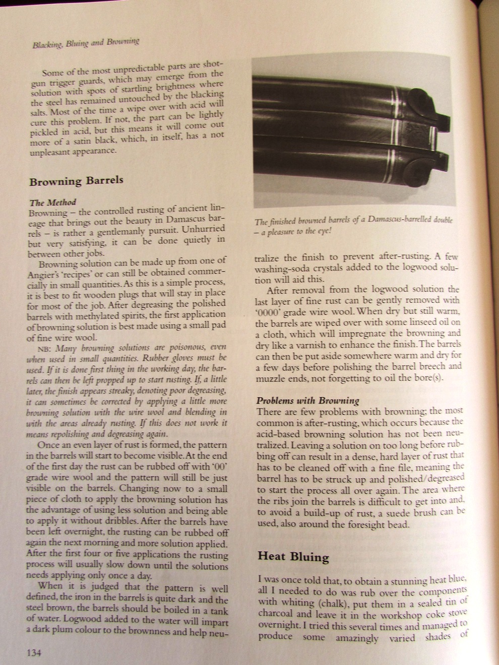

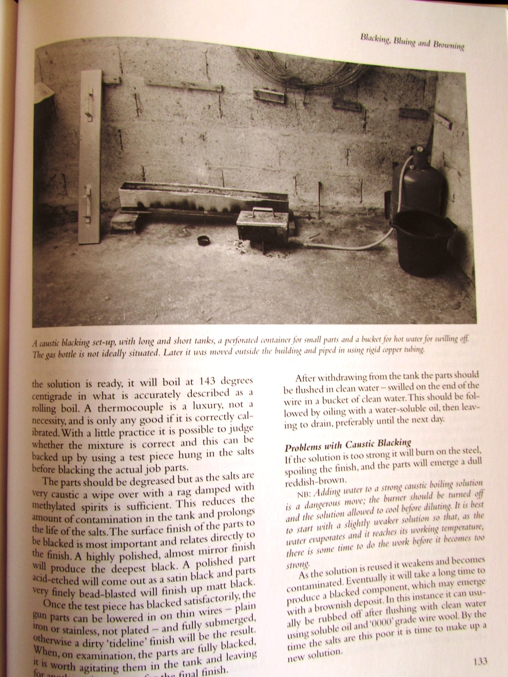

Nisam puskar da bih znao reci, ali mogu ti dati nesto od literature koju imam, pa mozes izvuci sam zakljucke.
Iz knjige:
"The art of Gunsmithing - The shotgun", autor Lewis Potter.
Za citanje klikni na sliku.
Strana 130.
Iz knjige:
Strana 130.
- Posts: 7787
Re: Hladno bruniranje
Ocito da svaka metoda bruniranja ima prednosti i mane, kao i efekte koje se zele postici.
"Browning" u tekstu ne odnosi se na tvrtku i brand oruzja, vec na efekat boje, od smedje - "brown" za jednu od metoda.
