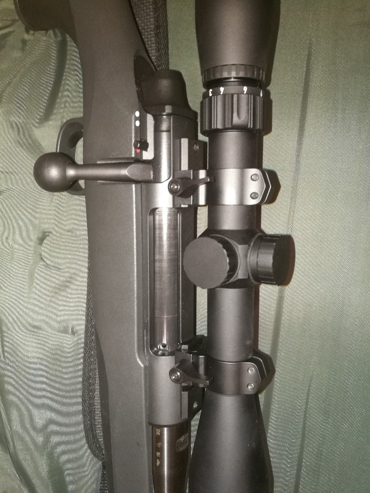

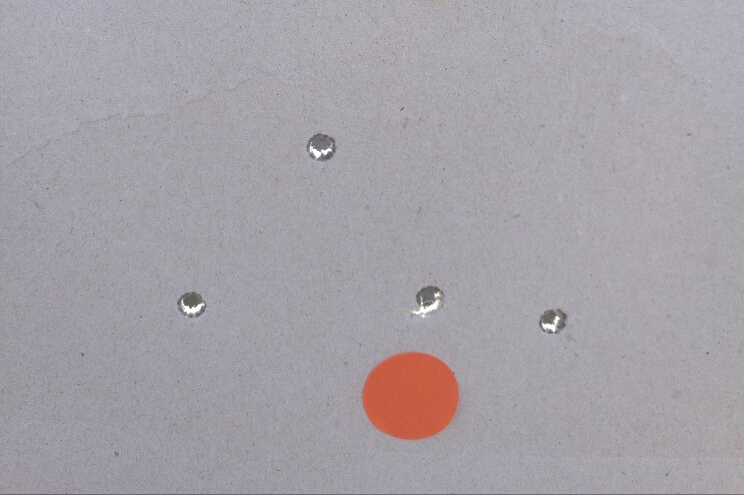

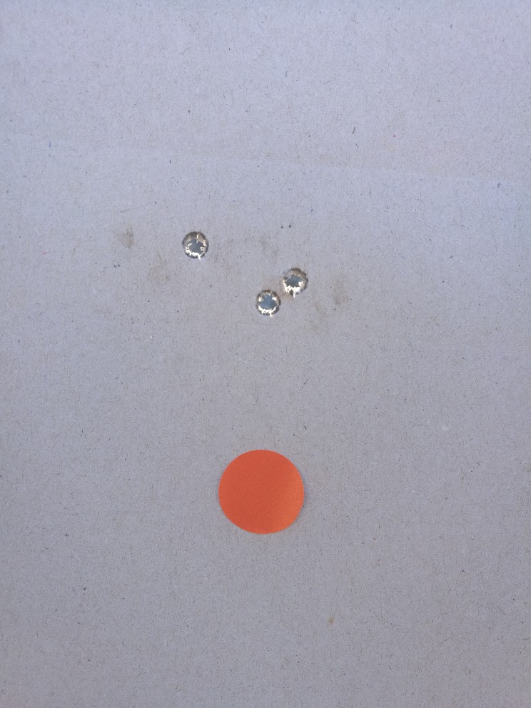

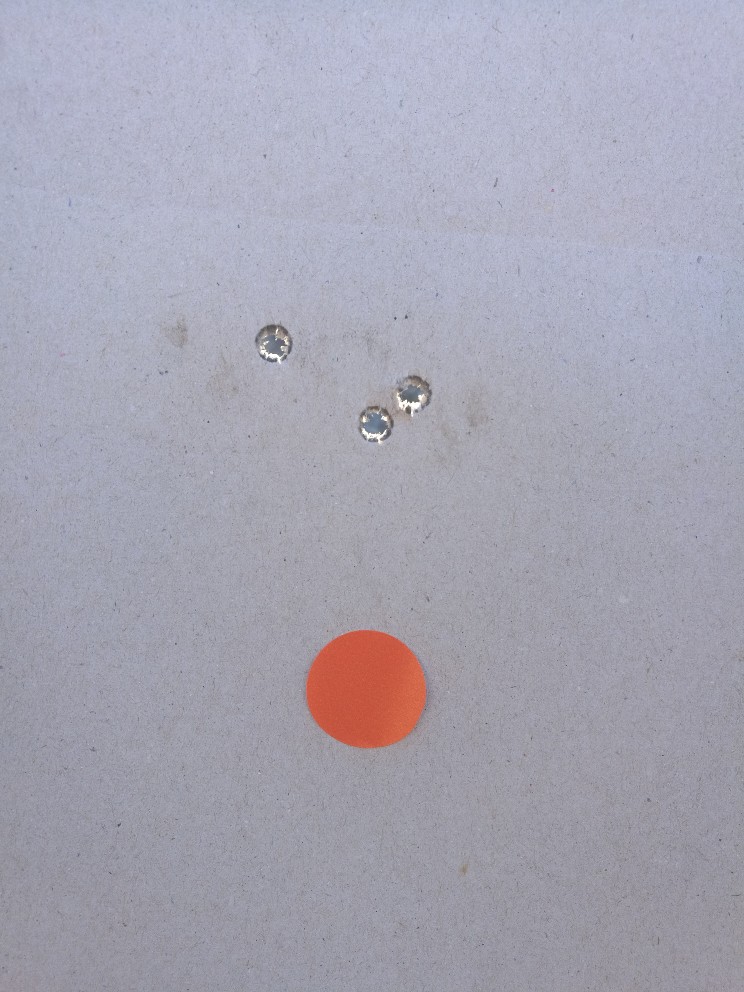

Prije svega želim da se zahvalim Lexu i Jolly za nesebične savjete i podršku, a i da podjelim svoje iskustvo sa širim masama. Nedavno sam kupio karabin mauser M18 u kalibru .308w, baze i nosači optike su Warne a optika Leupold freedom 3-9x40, sve novo. Nakon montaže kod oružara i probe na 50-60m jer su tada takvi uslovi bili i dobijanja gruope od tri metka koja se dodiruju, uputim se sutradan na strelište gdje su daljine do 100m. ispalim nekoliko grupa municije Sellier Bellot PTS 11.7 grama, PPU Grom 11 grama i Geco Express 10,7grama. Iako nemam neko iskustvo, mišljenja sam da ovaj komplet može bolje i onda kako to biva, razni"crvi" se motaju poglavi, da li je u redu sve sa nosačima, optikom, puškom, municiom, i čudim se kako kolege lovci, dobijaju konstantno grupe od 2cm kod upucavanja svojih karabina, barem takve slike postavljaju?! :)

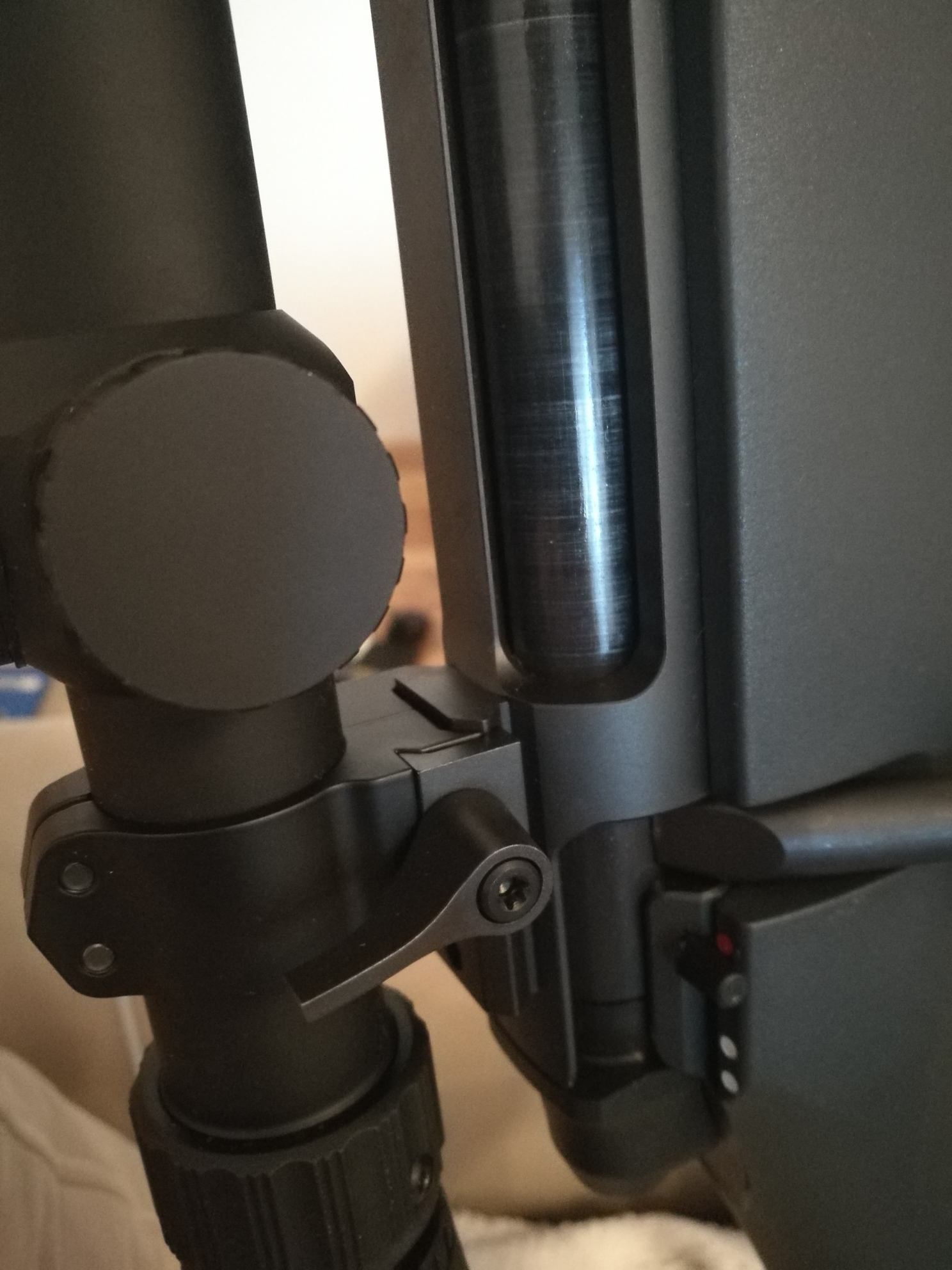

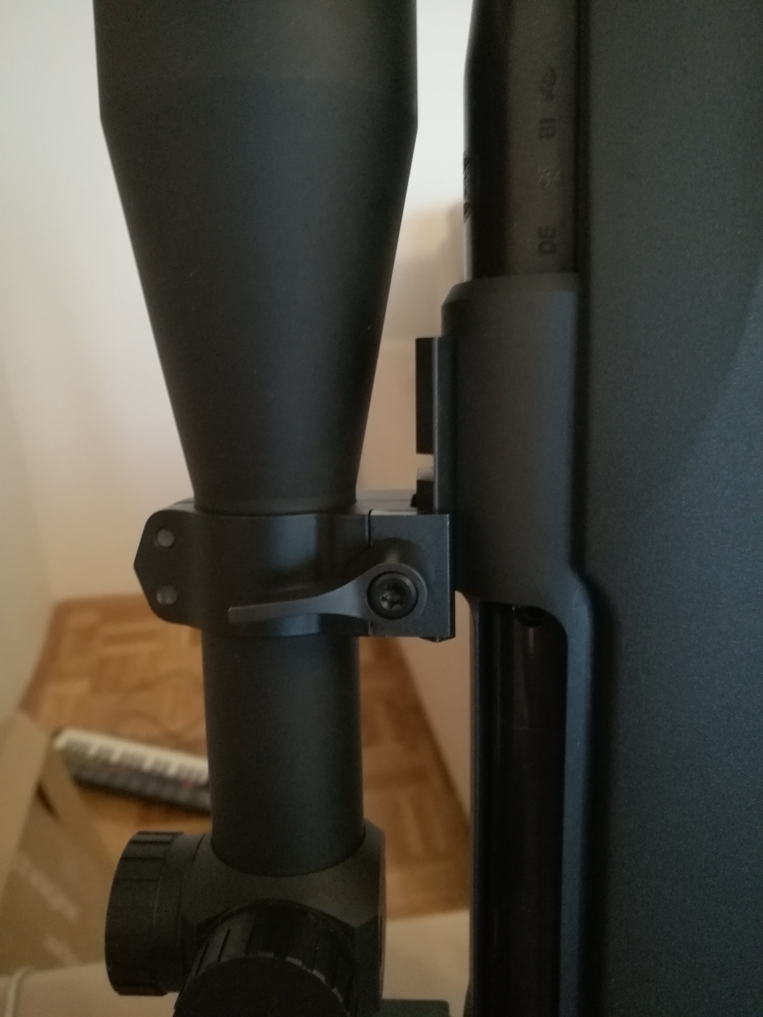

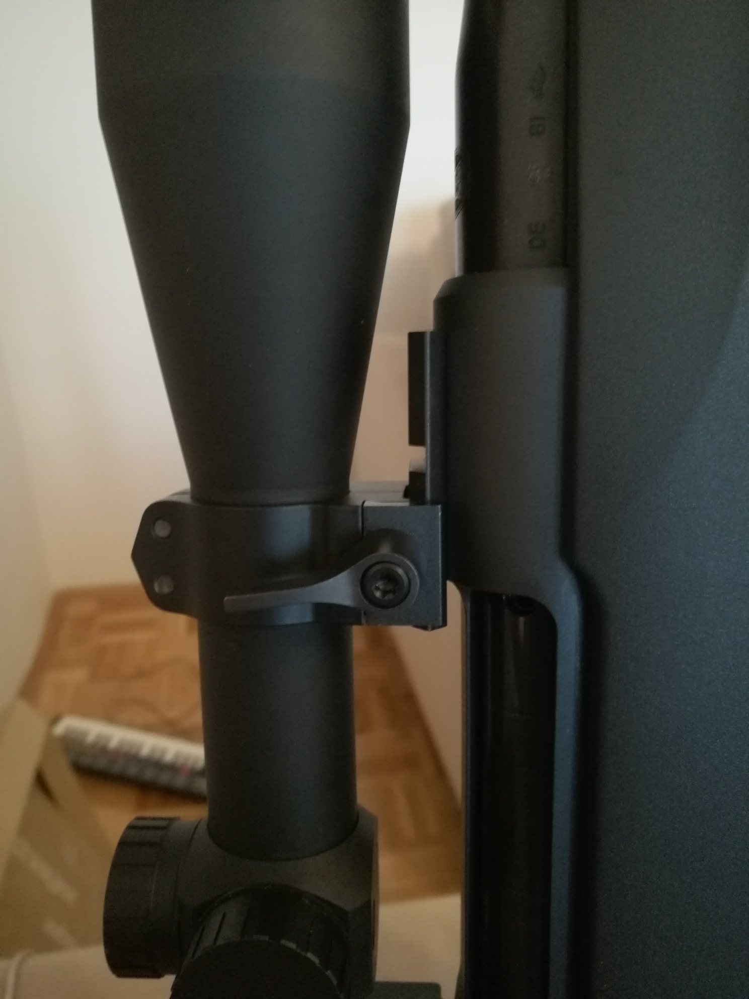

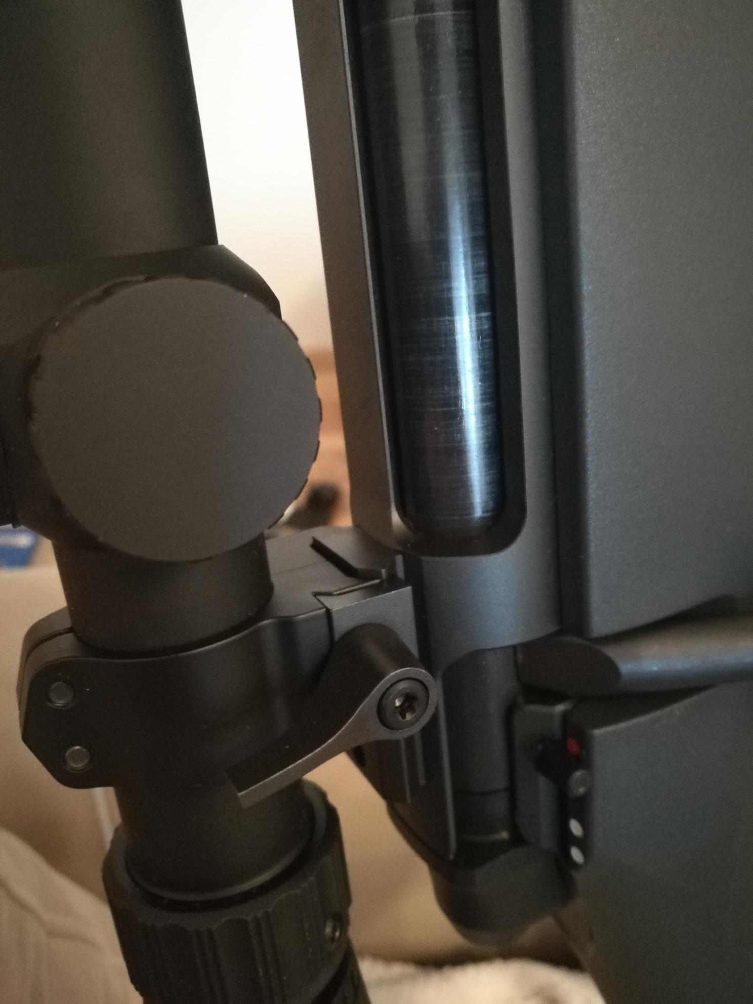

Kolega Shakal, da li ti ovaj prednji prsten samo djelomično sjedi na Picatinny bazi ili je baza cijelom dužinom, pa se ne vidi zbog kuta fotografiranja?
Ako je samo djelomično, a nadam se da nije, to mi se nikako ne sviđa. Ako baš optika mora biti toliko pomaknuta unazad, možda si trebao ići na varijantu šine od jednog komada.

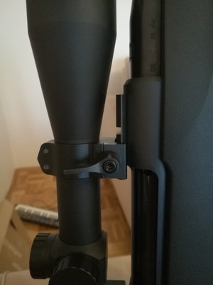

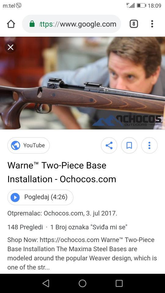

icebug wrote:Kolega Shakal, da li ti ovaj prednji prsten samo djelomično sjedi na Picatinny bazi ili je baza cijelom dužinom, pa se ne vidi zbog kuta fotografiranja?

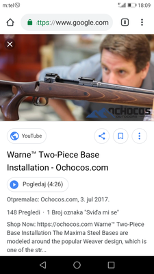

Kolega prsten sjedi cijelom sirinom na bazi, kada sam uzimao montazu, nisam mogao da nadjem kvalitetnu sinu kod nas. Evo bolje se vidi na slici a ova druga slika je sa video instrukcije kako se postavljaju warne baze.

i meni se je činilo na prvu da prsteni "vise".
Gdje ideš na streljanu? jesi li dao nekom drugom da proba puknuti 3 metka iz tvoje puške?
