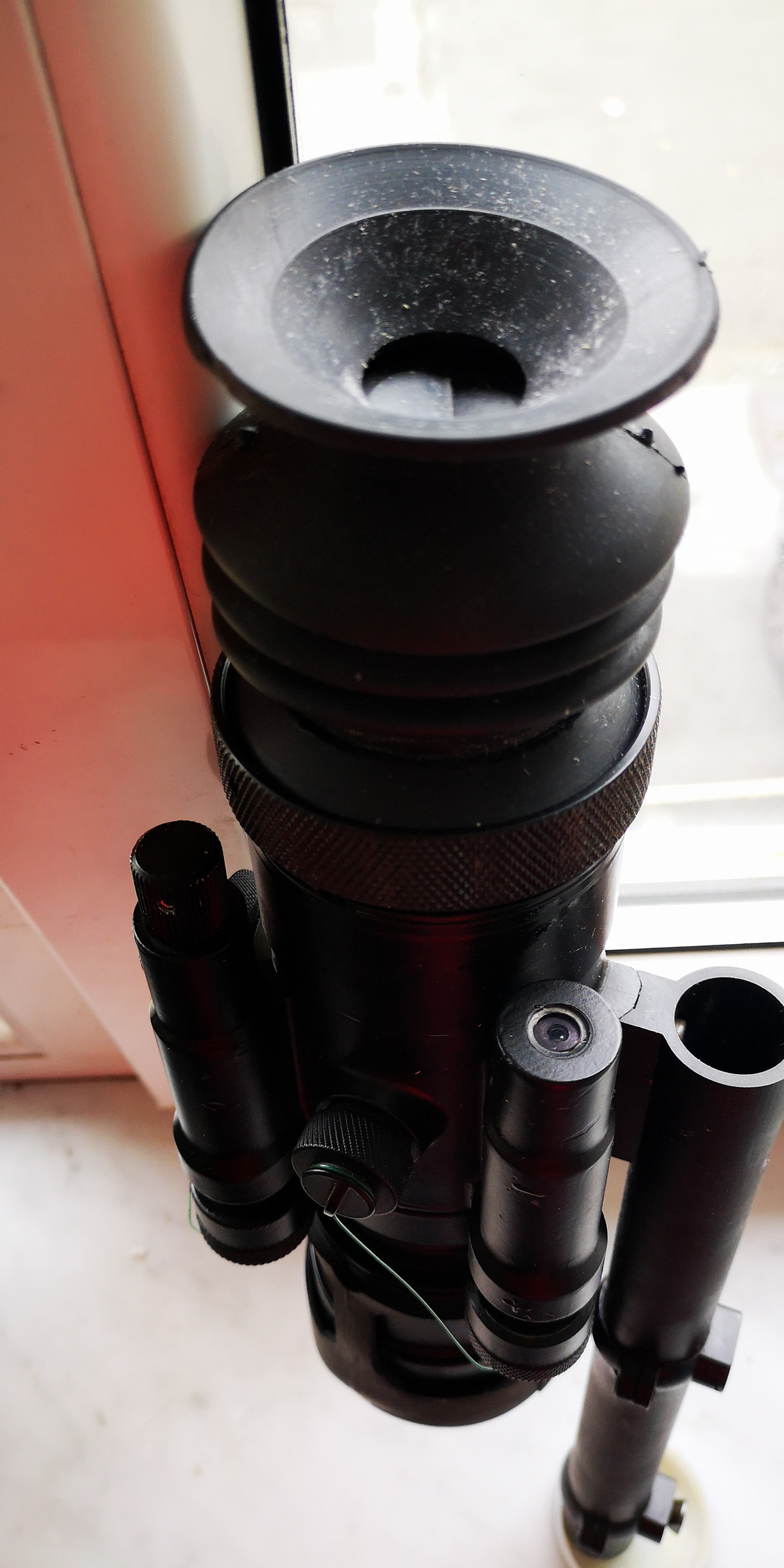

Re: Optika
Post by Mirok » 01 Nov 2020, 20:44
Mike_Torello wrote:
Mirok wrote:Nešto mislim da je to vojnoga porijekla.
zasto mislis da je vojno? pa daj pogledaj lovacki vijesnik i oglase ducana kakve lovacke nocne optike prodaju...
Upravo zato.
Manje više su mi poznate noćne optike.
Ova sigurno ima nešto godina,nije baš korištena,nema izbor končanica,a sama končanica me podsjeća na nišane za protuoklopno.
Amisa,ja samo pitam jer izbor končanica bi ukazivao na neki okvirni datum proizvodnje.
Pošto je jedina,to ukazuje da ima godina,ali interesantno je malo istraživati.

Re: Optika
Post by Mirok » 01 Nov 2020, 20:48
amisa wrote:
Mirok wrote:Teško je biti ziher,ali nekako sam sve sigurniji da je to za protuoklopno.
Pretpostavljem da nema opciju izbora više končanica?
Jbg ti bi sad i HD kvalitetu slike, snimanje... Nema tu izbora končanice. To je po meni model s početka devedesetih samo je očuvan ko nov. Mislim da tad nije bilo takvih tehničkih mogučnosti.
Ovo mi je prva noćna u ruci. Ono što me začudilo je da na nju vidiš i kad ne skineš štitnik a kad ga skineš vidi se bolje?!?
Pazi sa skidanjem štitnika!?
Na neki takvim optikama se to ne smije dirati jer može doći do nepopravljivog oštećenja!

Post by Mirok » 01 Nov 2020, 21:17
Amisa,pogledaj ovu cijevćicu na optici?
Je li ona isključivo dio montaže i da li se kroz nju vidi,odnosno je li fino izrađena iznutra?
amisa
Posts: 47
Joined: 24 Mar 2014, 02:37
Re: Optika
Post by amisa » 01 Nov 2020, 21:25
Mirok wrote:Amisa,pogledaj ovu cijevćicu na optici?
Fino je izrađena i najvjerovatnije služi za upotrebu mehaničkog ciljnika za dnevne potrebe

Post by amisa » 01 Nov 2020, 21:26
Mirok wrote:
Pa kako onda radi ako se ne skida štitnik? Termovizijski? Ima dvije male rupice na štitniku
amisa
Posts: 47
Re: Optika
Post by amisa » 01 Nov 2020, 21:34
Sada trebam adapter kako bi ju stavio na taktičnu šinu. Pošto je noćna onda bi trebao valjda visoki kako bi vidio mehanički nišan?
Pošto ne znam što imam ne znam i koliko ulagati u nju. Npr ima adaptera za 100kn a ima i za 1500kn i više.
Ako bi ju upucao na PCP onda mi je mislim bezveze lupati lovu na kvalitetnije adaptere kada nema trzaja pa posao bi možda obavili dobro i jeftileneri.

Post by Mirok » 01 Nov 2020, 21:53
Mislim da je ona zapravo prednišan,tj da služi za brzo i grubo zahvaćanje cilja,a kada ga zahvatiš imaš ga i u optici.
Kako ne znamo koja je optika u igri,one su i različite,zato treba biti oprezan sa skidanjem štitnika.
Neke štitnike možeš samo u mraku skidati,neke (novijega datuma)nisu toliko osjetljive.....
Posts: 6271
Been thanked: 2 times
Re: Optika
Post by Mirok » 01 Nov 2020, 22:01
Pošto je končanica kakvom si je opisao(nema križić,ni točkicu u sredini),nisam siguran kako bi funkcioniralo na pušci?
Čak i ako se dobro vidi kroz optiku,kako pogoditi točku ciljanja ako nemaš centar končanice?

Post by AR15 fan » 02 Nov 2020, 11:17
Mirok je u pravu, ne vidim smisla stavljanju te optike na pušku...ne znam kakvih je točno dimenzija ni težine, ali mi djeluje preglomazno za današnje vrijeme...pošto se ne zna ništa o njoj, teško je i reći koliko bi vrijedila ili ne bi... najbolje si ju ostavi kao suvenir, nemoj ulagati u montaže nikakve i bok...
Posts: 6271
Re: Optika
Post by Mirok » 02 Nov 2020, 14:15
Možeš dati neke dimenzije(objektiv,dužina ,visina,težina.....)
Mene podsjeća na pasivni nišan PN 5x80,Zrak ,Sarajevo.
Ovdje mi se čini da je objektiv manji?
Te nišane su u mome bataljonu imale posade BSTa u mješovitom protuoklopnom vodu.
Koliko znam,Zrak je to radio kao kopiju nizozemskih nišana,a prema namjeni su im prilagođavali končanice.
Mislim da su imali 9 stupnjeva osvjetljavanja.
Kasnije su ih u JNA dobivali i snajperisti i drugi.

Post by amisa » 02 Nov 2020, 18:03
Mirok wrote:Možeš dati neke dimenzije(objektiv,dužina ,visina,težina.....)
Težina: 1,5kg
Dužina: 20,5cm do 21,5cm plus 7cm štitnik
Promjer optiike: 6,4cm
Nosač: 2,54 cm

Post by Mirok » 02 Nov 2020, 18:16
Da,to je sigurno neka inačica onoga što sam opisao.
Gle,možeš to koristiti za noćno promatranje,bez obzira što je to optika iz 80ih godina.
Pazi da poklopac ne skidaš po danu ili kada je jako svjetlo,pripazi na udarce i da nije u vlazi.
One rupice na poklopcu su ti tek toliko koliko danjeg svjetla ti smije ući,ne moraš ih pokrivati,ali ne smiješ ih više bušiti.
Ajde ako to montiraš na pušku,javi kako ide i kako se pokazalo! :A25:
