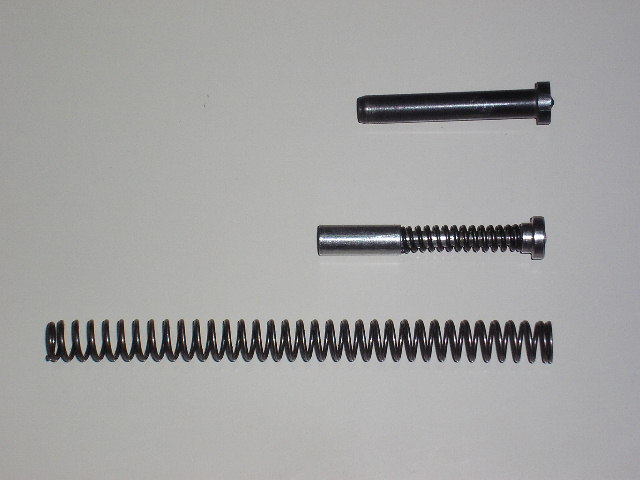

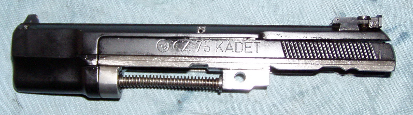

Ublaživanje trzaja na pištolju možeš postići jedino ugradnjom ublaživača (njemački izraz: Rückstoβdämpfer)-amortizera.
Originalnu vodilicu povratne opruge zamijeniš sa ublaživačem (koja služi i kao vodilica povratne opruge).
Kako radi? Prilikom kretanja navlake u zadnji položaj, ona udara u prednji dio ublaživača ( amortizer) i tako se smanjuje udarac, odnosno odskok pištolja, a i produžuje se vijek nekih potrošnih dijelova (zadržač zatvarača).
Ako si iskusan strijelac osjetiti ćeš razlike u brzoj paljbi ( 5 met. za 10 sek.).

Od 50-70eur, ovisi o proizvođaču ( Sprinco, shock-tec, kettner,...)
na slici je od Kettner-sport, art.br. 17539.

Moze li se to dati nekom tokaru da napravi ili mozda bolje se ne igrati sa tim??
Re: Prerada CZ75b
Pa tokar je i napravio original ( osim opruge ).
Re: Prerada CZ75b
Ma znam, ali sam mislio zbog sitnica poput duzine, otpora oruge i druhih stvari koje skuzis tek nakon nekog vremena
Re: Prerada CZ75b
pokušati ću da izradim jedan kom. sa istim dimenzijama i oprugom. Originalan je od nehrđajučeg čelika. Javim rezultat.
Re: Prerada CZ75b
aj bas me veseli, ako valja prvi stojim u redu za kupnju "kopije"
Re: Prerada CZ75b
Izmjerena je tvrdoća materijala, izrada u tijeku!
Re: Prerada CZ75b

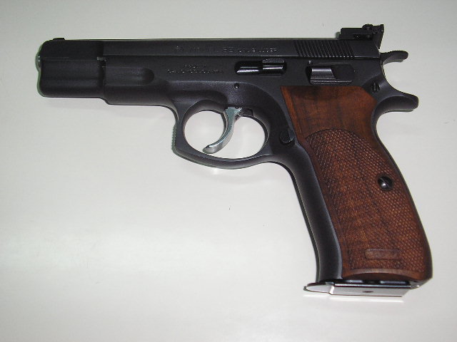

Moja prva prerađena Čeza M-85 iz 1990.g.
Težina okidanja oko 1600 gr. (nije ''revolversko'' okidanje, ima hod), ugrađena nova prednja mušica (kao kod novih verzija) i zadnji mikrometarski ciljnik LPA-TPU (takav imaju ČZ M-75 ''KADET''), pjeskaren pa bruniran, zato je malo svijetliji, drvene drške K-NILL i ublaživač trzaja.

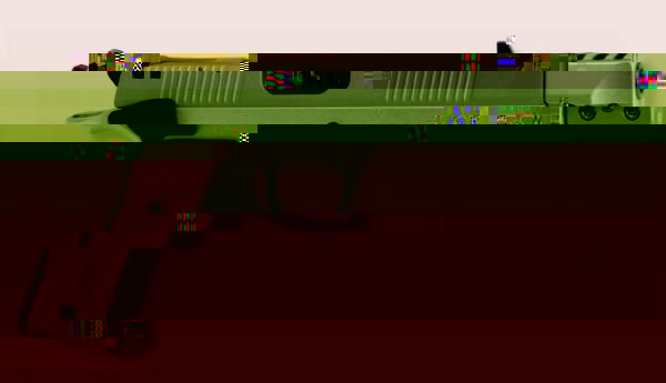

Re: Prerada CZ75b

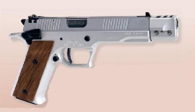

Smije li se takva cijev od 6 inca koja izlazi iz standardnih okvira tog pistolja koristiti na takmicenju? Jer ako to nije po standardu takmicenja, cemu onda ta prerada osim za uzivanje na treningu ili ...blackpowder wrote:Vidim da si se potrudio oko svoje ČZ 75. Ja moju koristim od ˝94 i ispalila je vagon streljiva no prošle godine jednostavno se grupa otvorila ko kišobran i više nije bila za precizno pucanje. bilo mi je žao otpisati komad koji mi je punio vitrine trofejima i naručio sam si kod renomiranog puškara novu cijev. Nova cijev joj je tako dobro legla da joj je udahnula novi život. Na slici je prvo pucanje na streljani bez ikakve korekcije ciljnika.
I jos jedno pitanje, ako se smije korisiti takva cijev, moze li se napraviti i neki uteg kao na slici (samo radi primjera) ili to nista ne dolazi u obzir na takmicenjima (mislim na zupanijska i drzvana prvenstva)?
Hvala

U pravilu ne bi se smijela koristiti (kao ni naknadno ugrađeni mikromet.ciljnici i dr.) jer je to disciplina serijski pištolj na kojem nisu dozvoljene nikakve preinake. Pošto uvijek i za sve postoji ''iznimno'' takve prerade tehnička kontrola tolerira i dozvoljava pucanje-natjecanje. Zašto? jer da su to zabranili (recimo prije 10 godina) na PH bi možda došlo 10 natjecatelja.
Kad ugradiš dugu cijev (kao cijev na gunu od pok.blackpowdera) od 6'' na standardnu ČZ M-75 ne dobiješ baš puno, a usudio bih reči- ništa sve dok ne produžiš i nišansku liniju, odnosno ugradiš uteg na cijevi koji služi i za montažu prenjeg ciljnika (kao tanfoglio). Na preciznost ne utječe samo dužina (naravno i kvaliteta) cijevi nego i nišanska linija. Npr. na mojem Hammerliju P-280 cijev je 100 mm, a nišanska linija 220 mm, tvornička grupa pogodaka u cal.32S&WLWC=11mm.

Re: Prerada CZ75b
Znaci, smije se.
Duza cijev plus naknadno ugradjeni uteg sa ciljnjicima moze i smije koristiti u VK takmicenjima.
Jer ako se strogo drzimo pravila vise od polovine pistolja na drzavnom ne bi moglo proci tehnicku kontrolu jer imaju naknadno ugradjenje mikro nisane.
Re: Prerada CZ75b
Ne samo mikrom.nišane, a anatomske drške?
Ja sam prije nekoliko godina koristio ČZ M-75 sa svim mogućim neserijskim dodacima, i prolazio sam tehničke kontrolu na PH. Ovisno o ''stručnosti'' suca na tehničkoj kontroli, uvijek bude neko pitanje i naravno komentar ali glavno je da drži uteg.
Re: Prerada CZ75b
a i to s utegom sam cuo da znaju muljati, malo ga naglije pusti na okidac i ono odmah "ne prolazi"... priznao bi digitalni mjerac, al ovo ovisi o covjeku koji mjeri, ili da da tebi da ti stavis uteg polako pa da vidi da drzi uteg =)
