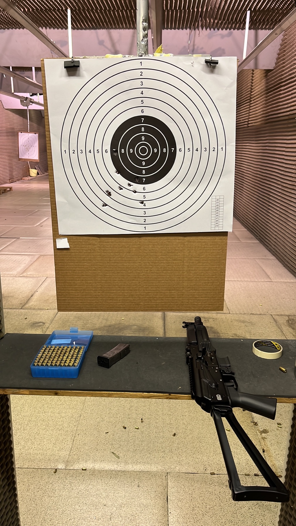

Osim toga, ne odgovara svako streljivo svakoj cijevi, tako da svakako treba probati prije nabavke veće količine. Konkretno s ovim novim Magtech čeličnim streljivom nije bilo nikakvih problema ni u jednom pištolju iz kojega se pucalo, bilo novog tvorničkog tako ni punjenog s tim čahurama kojeg sam ispucao oko 120 komada iz svog HS-a bez i jednog zastoja. S druge strane, bio sam na streljani s prijateljima i svojom Saigom prije par mjeseci, a s nama je bio i kolega nobile157. On je htio isprobati Saigu a pucao je sa svojim tvorničkim čeličnim Magtech streljivom i imao je zastoje svakih 5-8 metaka. Saiga nije htjela izbaciti svaku čahuru nego neke samo vrati u ležište. Očito joj to čelično streljivo ne paše. Kada budem imao priliku budem ju testirao sa svojim punjenjem i čeličnim čahurama, do sada sam gađao samo sa svojim punjenim streljivom u mesinganim čahurama i nisam imao niti jedan zastoj. Saiga je civilna varijanta ruskog PP-19, a on je napravljen da guta rusko vojno streljivo 9x19 koje je nadrukano na izuzetno visoke tlakove, tako da razmišljam da možda i Saiga više voli jača punjenja.
