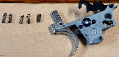

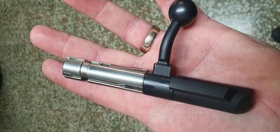

To je TO. Poliran sa 600, 800, 1000, 1200, 1500, 2000 i onda paste za poiranje. Kad se sa 600 izvuku risevi od tokarskog dalje je lako. Vjerojatno ce ga s vremenom trebati dopolirati jer ce ga kuciste puske izgrebati ali nema veze.
Puno bolje klizi kad se repetira. Preporucujem za odraditi. Ima posla cca 4 sata.

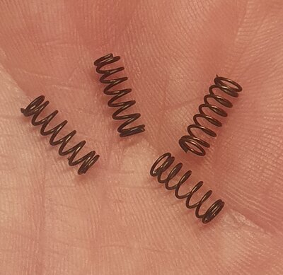

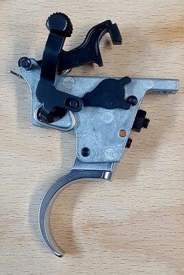

Stigle opruge za okidanje. Dvije tvrdje i dvije mekse. Sa ovim bi trebao imati oko 400 grama. Sutra ugradim ako stignem.
Posts: 6272
Has thanked: 5 times
Re: CZ 457 MTR 22LR
Post by Mirok » 19 Feb 2023, 11:13
To je naručeno ili si ih dao raditi ?

Post by Mario_Zg » 19 Feb 2023, 16:49
Mirok wrote:To je naručeno ili si ih dao raditi ?
Dao ih raditi prijatelj sto ima isto CZ 457 Royala. Sa ovim tanjim je na
425 grama.

Ja sam svoju oprugu izvadio, otisao u Bauhaus, nasao istu samo meksu. Skratio je sa kljestima sa 2 djira i ugradio.
Nemam profi alat za mjerenje nego vulgaris i okidac je na oko 200 grama. Trosak=50 lipa
Trebalo bi jos mozda ispolirat malo okidac al nisam to nikad htio da ne zajebem nesto.
Edit: 2 opruge sam uzeo. Trosak je bio 1 kn. Mislim da jos jednu imam negdje u ruksaku. Ako ti Marko ove ne budu ok, posalji poruku pa ti mogu poslat tu sta imam.

Post by Mario_Zg » 19 Feb 2023, 18:45

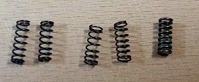

Bit ce sigurno dobre jer su isprobane kod kolege. 2 su deblje (0,45mm) i 2 tanje (0,40mm). Mislio danas stavit a opet si mislim sigurno cu naci jos nesto za dopolirati pa sam odustao :D

za stare brnote opruge su ljudi izvadili iz kulija.
Mario_Zg
Posts: 774
Joined: 15 Nov 2008, 22:38
Re: CZ 457 MTR 22LR
Post by Mario_Zg » 20 Feb 2023, 09:22
Bio sam i ja kemijske raskapao al je problem sto su veci fi (4-4,20mm) pa seraf kojim se stela tvrdoca moze uci u njih. Ovo je sad identicno originalu, profesionalno napravljema opruga i mislim da problema nebi trebalo biti.

Stiglo nesto novo dok sam bio na godisnjem.
Cisto sam zadovoljan kvalitetom.

Konacno da i okidanje rijesim
0,40  0,45 i orginal
0,40 0,45 i orginal
Polirane dodirne povrsine
Nisam jos slozio pusku jer moram jos nesto napraviti a i dobro ispuhati posto je puna piljevine :roll:
