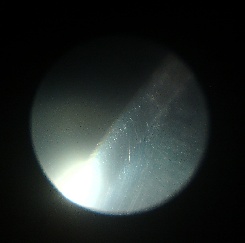

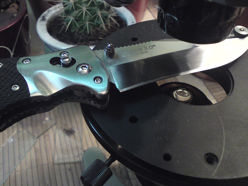

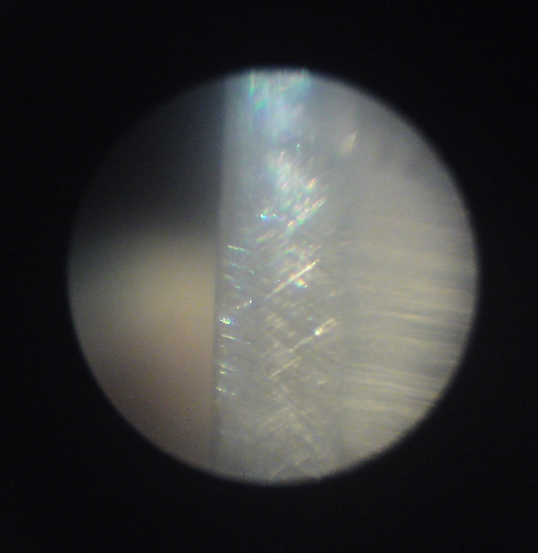

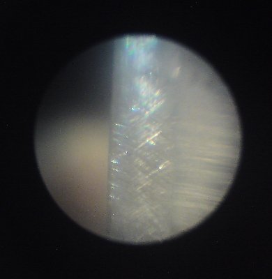

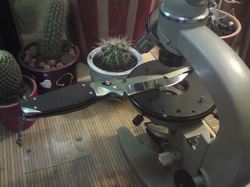

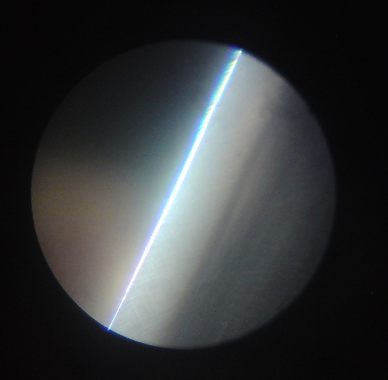

čime si to oštrio ?
Brusnim papirom, kamenom...
Polirao si vjerojatno kožom i polir pastom.
Koje gradacije i kako (onim kutnim brusačam vl.izrade koji si atačirao nekoliko postova ranije) ?
Uh, al volim blještavo sječivo, plemenitog čelika savršene oštrice...od koje te podilazi jeza !
Re: oštrenje noža
Prva uvećna fotografija je rad vodobrusnim 3M papirom gradacije 600, brzo sam prešao na 1000, druga fotogrfija je 2000. Posljednja fotografija je sa kožom na vodilici namazana polir pastom, prvo -purol a ond neka fina.
Moram reći da vodobrusni papir nije najsretnije rješenje jer se brzo troši ("istupi") na tvđim čelicima ali dobro odradi posao uz češće mijenjanje. Nije mi problem jer sam navikao na tvđi materijal praveći nož od -stirije, materijala za tokarski nož. http://forum.hr-oruzje.org/viewtopic.ph ... 2&start=60
Jesi li naručio sistem za oštrenje? Onaj drugi iz Replikarta što sam ti predložio mi se čini zadovoljavajući a i došo bi ti isti dan, eventualno sutra-dan pa možeš odmah nastupati. A i neku recenziju napisati.
I sa njim bi ti ja preporučio oko kamena da staviš ( zalijepiš) vodobrusni papir da (dok vježbaš na -kinezima) ne začepljaš bez veze taj fini kamen. -Kinez se brzo naoštri, što kažu, odličan za vježbu ali stvarno se i jako brzo istupi. Kao da je pravljen od armature.
