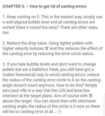

Dobar tekst. Ali sa mnom postoji veliki problem. Ciljao sam i sa 90 moa padom, i vidio na svoje oči.
Re: Armalite M15A2
U globalu i teoriji što je višlja točka od koje se kompenzira u odnosu na visinu cijevi veća je šansa da se nešto zezne... ja bi se osobno držao onoga što je tvornica predvidjela u originalnom dizajnu gdje treba biti točka ciljanja odnosno na kojoj se visini u odnosu na cijev poravnavaju mušica i zadnji ciljnik... iznad toga bi išao tek toliko da se dobije tzv lower third cowitness... ma da osobno preferiram apsolute cowitness... jer ako ti točka rikne usred pucanja i ti i dalje trebaš pogoditi, bolje je da imaš referencu odmah nego da moraš micati glavu i tražiti...jer pod stresom to bude izazovno i u konačnici tko se nalazi u situaciji da netko roka po njemu i nije za igrat se...
Re: Armalite M15A2
Pa i u ovome tekstu tvrdi isto što i ja. Sa padom postaje gore. Vidi sliku, točka 2.
Obrati pažnju da testira zračnicom. U nedostatku velikih streljana i ja radim istu stvar. Tada postaje bitna razina preciznosti i udaljenost, jer sa VK će to biti nešto skroz drugo.
Npr. Sa zračnicom, 5mm na 50m mi je super. Sa VK je katastrofa.
Ovo treba uzeti u obzir. Kao i činjenicu da sa povećanjem daljine vrijednosti kutova postaju više centimetara, trigonometrija.
Koliko visina optike može biti zeznuta. Kada sam potegnuo 90 moa (200m magnum zračnicom 5.5mm). Nisam računao sa izmjerenom vrijednosti, nego računatom vrijednosti na kraju cijevi. Tako da se maksimalno osiguram da ću vidjeti promašaj i uopće pogoditi metu (A3 papir). Cilj je bio grupirati manje od 4 moa, nisam uspio. 150m i 2.5 moa ostalo kao najbolje.

Za cant i pad sam prilično siguran. To je mjereno i debelo ispucano. Pa i na ovom linku što je Marko stavio, zaključuje slično kao i ja.
Ja se ne slažem sa onim 3. Ono je izvedivo i može funkcionirati samo sa zrnom koje leti ravno kao laser. Tada je istina, ako upucaš optiku na opisani način, možeš sve okrenuti naopako i opet će pogoditi. Problem je da niti jedno zrno ne leti ravno kao laser.
