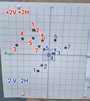

Što se tiče mehaničkih problema kod optika. Imao sam ja. Stvar je u tome da preciznost mora biti visoka za ih primjetiti. Evo ih redom.
1. Zero shift. Mijenja nulu sa svakim hicem i šara metu. Gamo.
2. Promijena nule sa promijenom povećanja. Gamo. A ovo zna biti i do instalacije optike (cant).
3. Sticky point. Nakon klika, prvi hitac je random, a tek drugi ili treći pogađa zadanu korekciju. Hawke i Sightron (samo na niskim temperaturama.
4. Pomicanje settinga tokom trzaja. Hawke - uvećanje.
Na N-Klasa meti koju sam stavio se vidi. Krenulo sa 9, dao korekciju, ode svuda i onda se vratilo u 10.
Evo i druge detaljnije mete za provjeru. Rasipanje puške je 4 cm na 300m. Klik je 1.7 cm. Kocke su vrijednost jednog klika.
Plavi x je poznata nula od mete ranije. Dajem 2 klika gore i 2 klika lijevo. Nova nula bi trebala biti crveni x, a hici idu crveni redom. Onda dajem 2 klika dolje i 2 klika desno, nula je plavi x, a hici idu plavi redom.
Sa 2 male korekcije sam išarao čitavu metu ciljajući sredinu (istu točku) čitavo vrijeme.
Ovako izgleda sticky point kod mog Sightrona na temperaturama blizu nule, meta 300m.

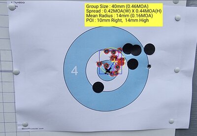

Re: F-CLASS za pocetnike
Siguran 100%. Sve drugo je OK. Gledaj kako hici pravilno šetaju. Pogotovo crveni 3,4,5,6 i plavi 1 i 2. Točno po 1 klik. U pitanju je poznata mana, ne samo Sightrona, pate od ovoga i neke Nightforce optike. I u toplijim danima treba dati nekoliko klikova ili cijeli krug viška za osloboditi sticky point. U hladnome ni to ne pomaže.Mirok wrote:Misliš da je to isključivo do optike(Sightrona)?
Na slici je meta prije ove (f-class 300m).
Pokrpani su:
- dolje lijevo je cold bore hitac.
- gore lijevo je grupa nakon cold bore za izračunati koliki je cold bore offset taj put.
3 desno je moja greška.
Ostalo su hici nakon korekcije (i nekoliko hitaca van mete jer znam da će šarati nakon klikova).
Ovo je dosta neugodno jer je problem centrirati metu i gube se bodovi. Zato je mehanika kod f-class jako bitna. Nisam koristio Kahles, ali ljudi ih najviše hvale.
Fina končanica je super alternativa klikovima.
Čisto da vidiš kako radi kada se ne diraju turetti. Da, ona prije je do optike i sticky pointa

Tvornička. Sako TRG 22, .308 Win, 26" cijev.Ajkoola77 wrote:IB, s kojom puskom pucas ?
Bitno je napomenuti da je metak visoko optimiziran. Potpuno sam promijenio filozofiju izrade. Radim sa statistikom i tražim najgoru, a ne najbolju grupu. Ako je najgora mala, sve bolje je dobrodošao bonus.
U biti sam usvojio sistem kakav najviše zastupa Litz. U pravu je, harmonici i vibracije su od malog utjecaja jednom kada se metak optimizira i ispuca dovoljno hitaca za statistički reprezentativan uzorak.
