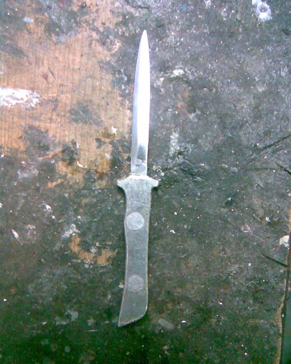

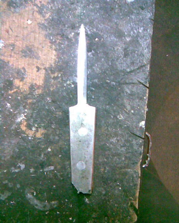

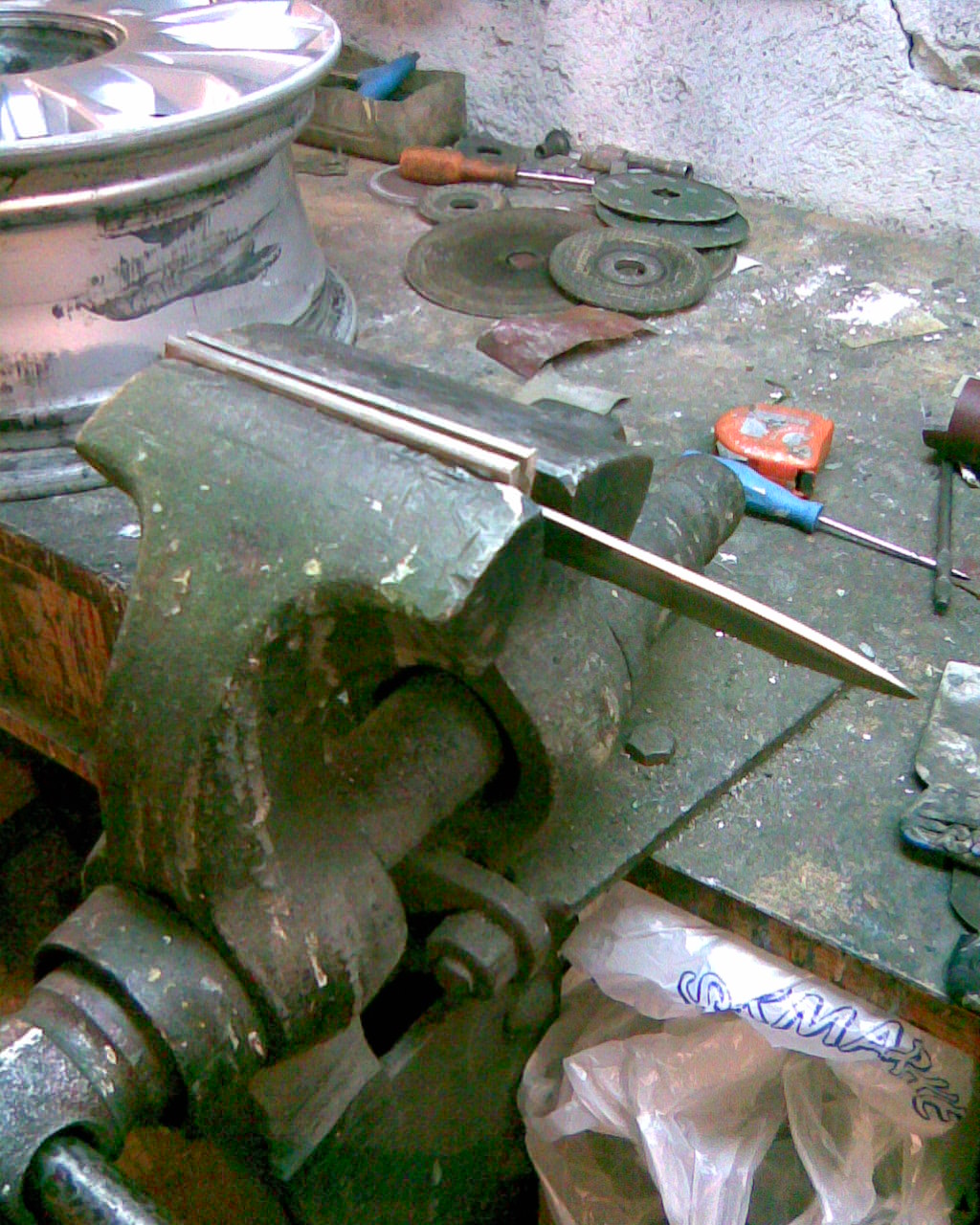

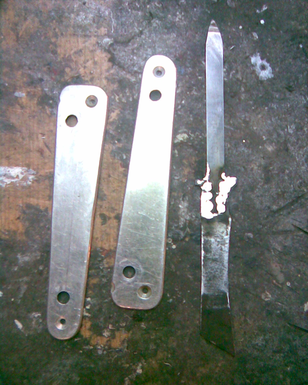

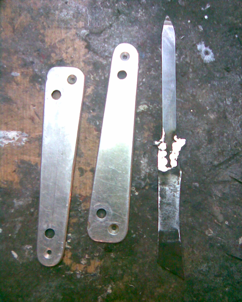

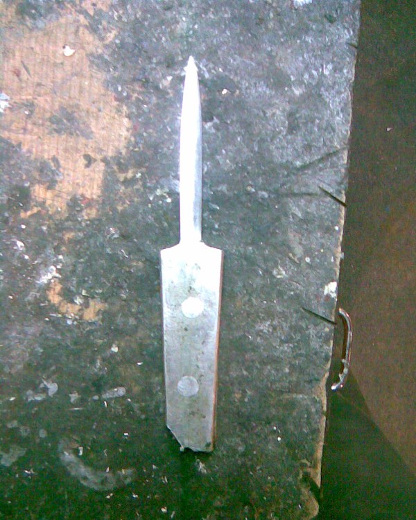

Mislim da materijal ne može biti bolji, ja nepredujem pa kako bude. Ovaj dio do drške sam zavario sa CO2, nije puno ugrijano ali ipak će ga malo popustiti, tu i treba žilavost.

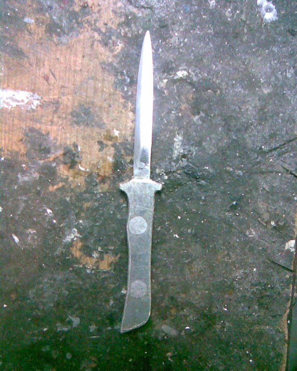

Evo foto od danas a nastavak slijedi, drška će biti od aluminijuma sa visokim poliranjem kao i oštrica.
Aluminijum sam zalijepio pa ću sutra zakovati nitnama. Mislim da će biti dobro.

To je varenje u saštićenoj atmosferi ugljičnog dioksida, Zove se "MIG" varenje a odlikuje ga malo zagrijavanje okolne površine. Ako te baš interesuje malo proguglaj.

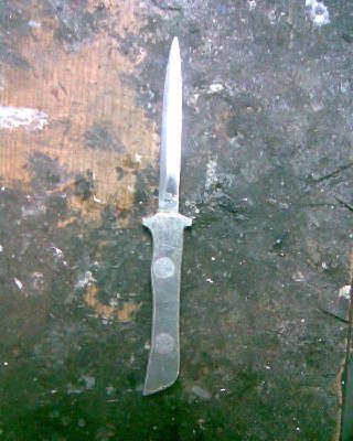

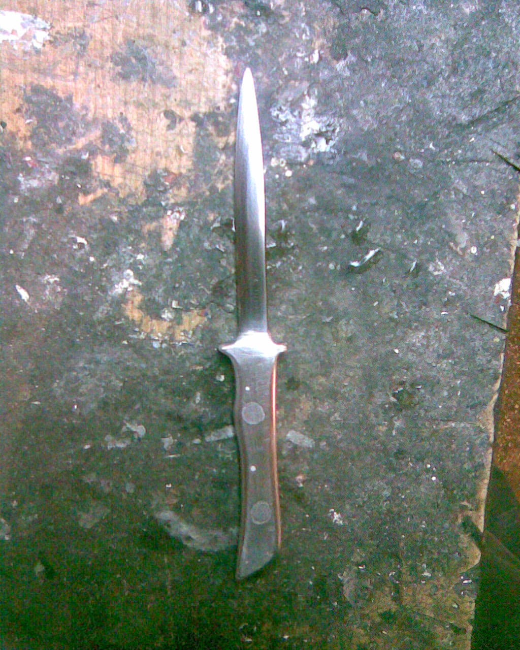

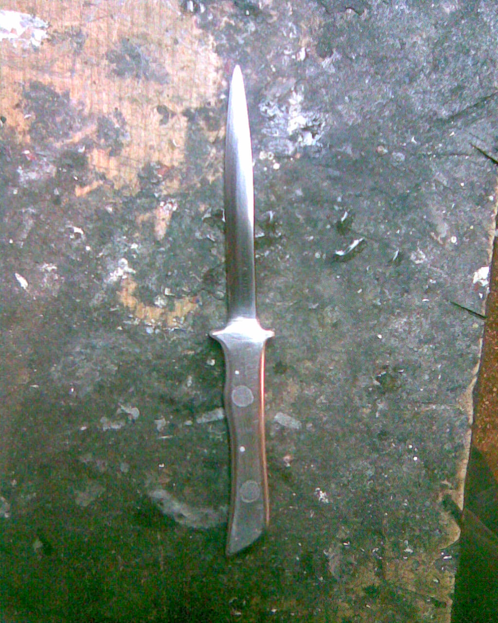

Danas sam nastavio sa radom, ima još posla -poliranja, oštrenja, a planiram i dršku prelakirati dvokomponentnim bezbojnim lakom da ostane polirani sjaj.
Oštrenje će biti mukotrpno jer ručno vodobrusnim papiro skoro da se i neskida ovaj materijal. Zanimljivo je da kada se turpijom pređe preko ovog materijala ona samo dskače i nemože napraviti nikakav ris ni parnicu. Dužina oštrice je 105mm.
Kasnije ću praviti korice, uglavnom super za odmaranje živaca.

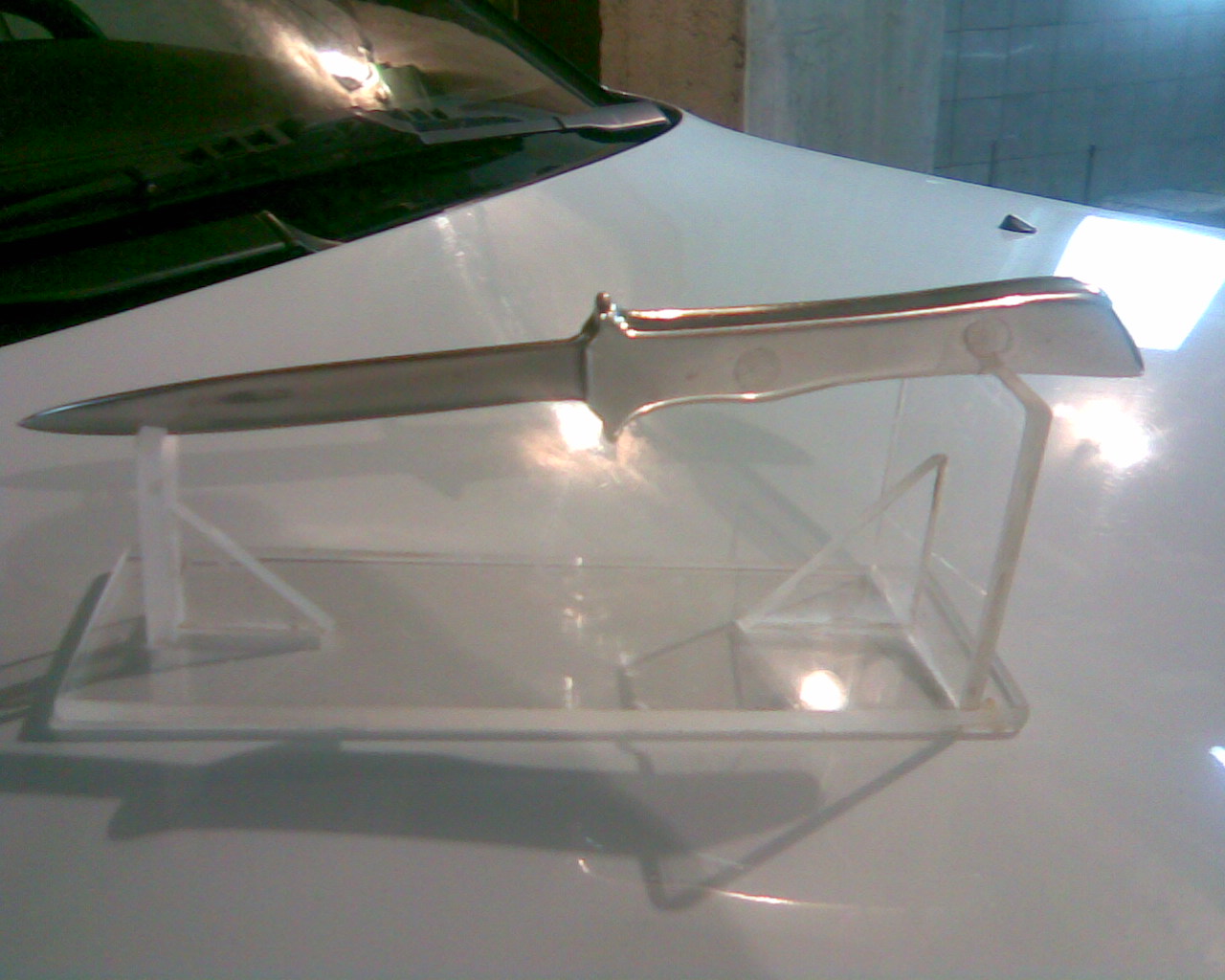

Odlučio sam da ide u vitrinu.
ps. Nije još gotov.
ps. Nije još gotov.

Moram da pohvalim majstora,nož jako dobro izgleda,samo mi je žao kada dobri radovi završe u vitrini,ja sve svoje volim da isprobam pa da vidim kako je ispalo i u praksi,inače taj materijal od kojega si radio,mislim da je to "stirija",tako je mi na poslu zovemo a tokari tu stiriju takvog oblika koriste za odrezivanje,ne vjerujem da je to vidija,one su pretvde i mali su komadi,stavljaju se samo na vrhove tokarskog noža.Zanimljivo,samo pazi dosta je osjetljiva nije savitljiva,ako imaš argonski aparat za varenje uzmi inkonel žicu,idealna je za varenje različitih materijala
Re: Izrada nozeva
U pravu si, tako su i meni tokari rekli da je to -stirija jer se -vidija ne može naći baš u ovolikom komadu.
Ma dobro probat će se, u kući , ali za nositi mislim da su ipak puno prikladniji folderi.
Neopisivo zadovoljstvo je ovako nešto sebi napraviti, stalak sam napravio za deset minuta, izreže se od pleksi stakla fleksericom sa
najužom pločom i polijepi sa trenutnim ljepilom. Za nož mi je trebalo oko 15-20 sati rada, najviše ode na ručno šmirglanje i poliranje.
