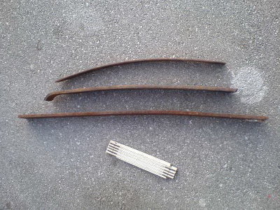

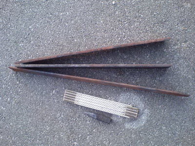

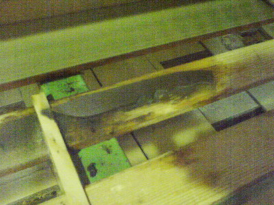

Materijal užican od prijatelja...

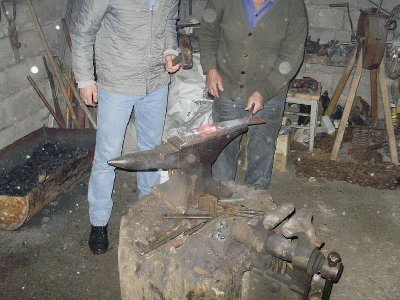

kod lokalnog kovaca je obavljeno ravnanje i odpustanje materijala...

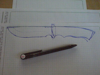

ideja je vecinom preuzeta od ovog modela... http://bonaknives.com/wp-content/gallery/voyager/voyager-jatoba-01.jpg
kod kuce je taman nastao neki razlaz, sto znaci miran i nesmetan rad bez glupih pitanja pa sam iskoristio trenutak i zapoceo...

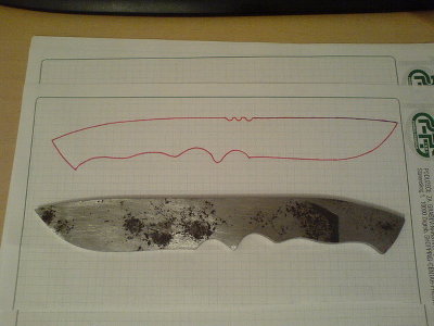

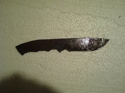

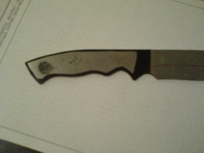

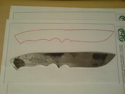

ocistio sam hrdju sa najlosijeg komada i precrtao sablonu... tad mi je postalo jasno zasto nitko ne cisti hrdju... jer se sablona lakse precrta =) Ova udubina na drski nije od cekica vec od krace lisnate opruge koja je bila u tom kompletu pa je ujedno i poderala ovaj komad s donje strane...

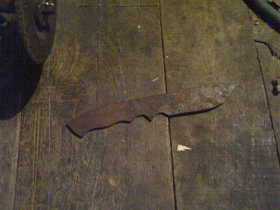

ugrubo izsjeceno sa kutnom brusilicom iliti flexaricom =) bilo je dosta sjeckanja i zasjecanja zbog krivina koje ima drska...

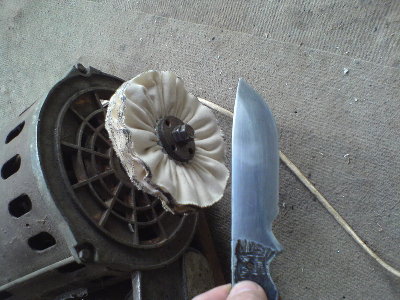

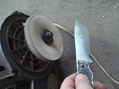

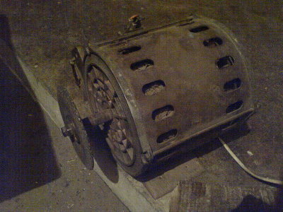

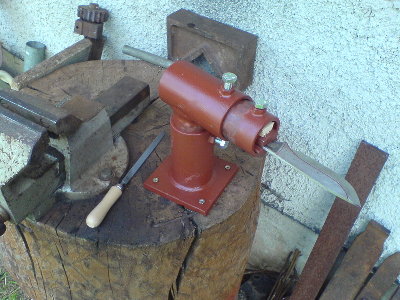

stari i vjerni stroj... motor od vesmasine preuredjen u brusilicu =) - model sa direktnim prijenosom... drugi model sa 2 brusna kamena i remenim prijenosom sam zaboravio poslikati, ali nisam s njim puno radio... poceo sam ali odustao nakon sto sam samo skinuo rubove na blanku...

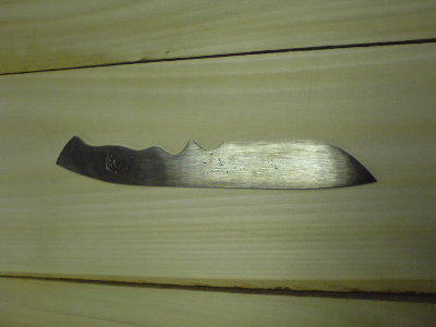

poravnao sam konture noza prema sabloni da to konacno poprimi oblik noza =)

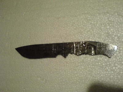

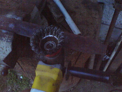

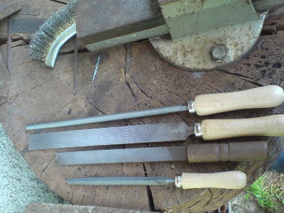

pocistio sam hrdju do kraja sa zicanom cetkom i dugackom turpijom malo poravnao bocne strane... nisam se bas doslovno pridrzavao nacrta ali globalno gledano to je TO...
skoro sam se obeshrabrio kad sam vidio koliko je materijal loš... a nije bio toliko dobro izravnat kao deblji komadi jer sam ovaj tanji ravnao ja a one deblje majstor kovac =)

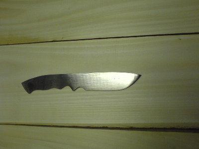

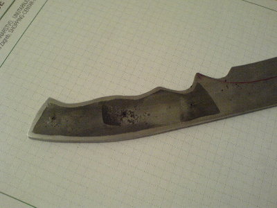

kod susjeda stolara smo na tracnu brusilicu jos malo poravnali grubi materijal... skoro smo zapalili radionu jer je prilicno iskrilo =)
neke stvari oko tog brusenja je trebalo odraditi na malo drugaciji nacin da se ne zaoble neki istureni dubovi... al eto, nisam radio ja nego on, ipak njegova radiona u pitanju (glede pozara jel) =)

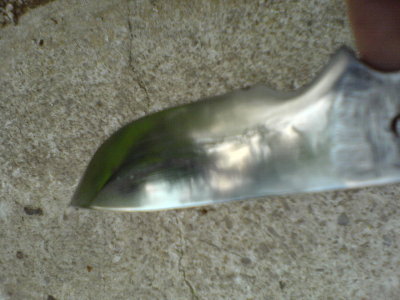

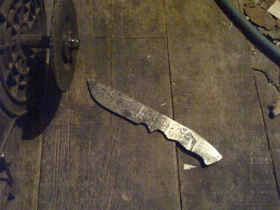

sve u svemu, ostalo je vrlo malo dubokog pitinga... ja bi bio zadovoljniji i sa vise pitinga ali on je inzistirao, htjeo je jos skidati ("PA IMAS DOSTA DEBLJINE") ali nisam htjeo vise stanjivati noz...

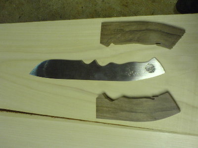

odmah smo pronasli neke suhe komade od oraha za drsku... stradala je stara noga od nekog elementa =) on je to odmah ljubazno izrezao s tracnom pilom na priblizne dimenzije...

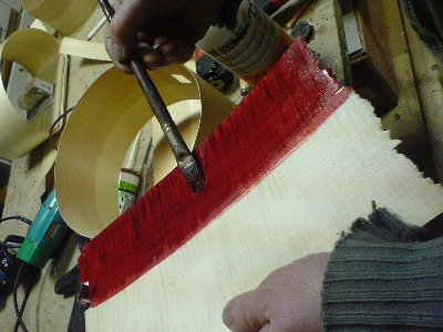

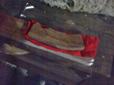

ovdje bajcamo komad javorovog furnira u crvenu boju kako je bila prvotna namjera ubaciti tanke komade izmedju drske i metala da se dobije neki kontrast u bojama...

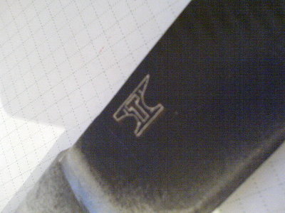

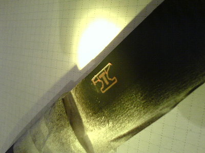

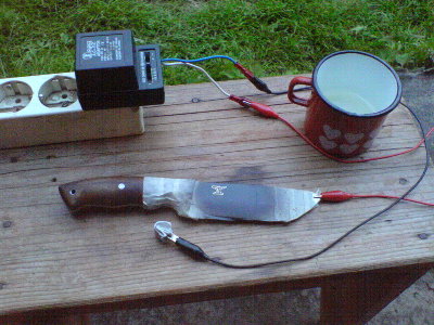

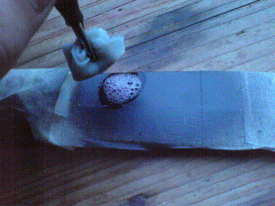

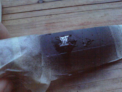

priprema za test "jedkanja" sa slanom vodom... tu sam ionako morao izdubiti malo pa nema stete za probu... ono sto sam zelio izdubiti sam maskirao pik trakom a ostatak prespricao crnim sprejem... nema laka za nokte u kuci =)
jedkanje je bilo vise manje uspjesno odradjeno, osim udisanja neugodnih isparavanja... klor?
nije postignuta zeljena dubina zbog velike povrsine a i zbog samog prvog puta me bilo frka i za adapter da ga ne spalim...
kada se bajcani furnir osusio dobio je neku tamnocrvenu boju umjesto zeljene jarkocrvene... pa sam odustao od furnira i nabavio jarkocrvenu maicu i "ukrao" joj rukav =)

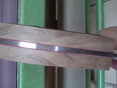

na svaku drsku je naljepljeno 2 sloja crvenog platna i ocekivana debljina je bila dobro procjenjena =) za ljepljenje sam koristio dvokomponentno 5minutno epoxi ljepilo... malo je traljavo i gusto dok je vani bilo hladno pa na nekim mjestima nisam dobro razmazao prije ljepljenja drugog platna jer ono prvo bjezi dok se maze gustim ljepilom, ali ocekivao sam da ce kod presanja onaj visak sto izadje sve to popuniti, na jednoj rucki je i bilo tako a na drugoj, je samo jedan cosak ostao losije zaljepljen... sve u svemu zadovoljan...

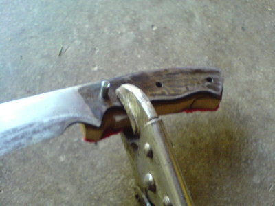

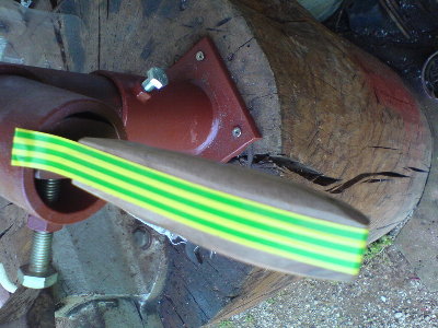

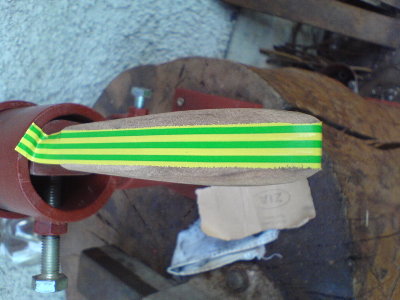

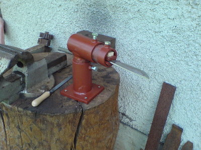

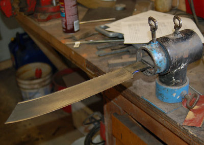

ovim putem velika zahvala prijatelju WEST-u iz KA za izradu ove stege, vazno je imati prijatelja metalca =)
moram jos zavariti neke "uši" na vijke da ih mogu rucno pritezati... ako ne pronadjem nista, bit ce dobre i 3 karike od konjskog lanca =)
jedna strana izturpijana... sve na ruke, nista strojno ovaj put...

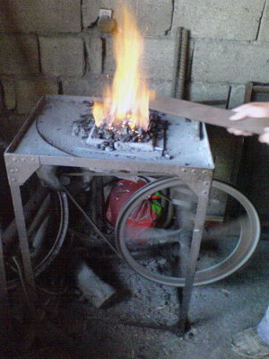

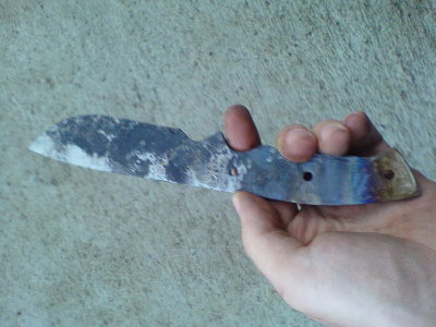

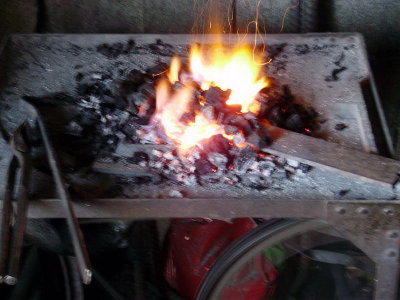

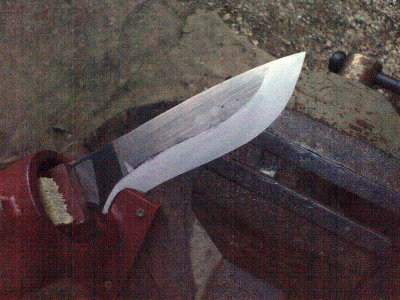

zagrijavanje za kaljenje... samo da spomenem pocetnicima kao sto sam ja... stavljajte noz ledjima u vatru a ne ostricom... na jednom mjestu mi je ostrica bila ostecena nakon zagrijavanja... je, i imao sam magnet i provjeravao nemagneticnost... al tek kad se noz dobro usijao...
nakon kaljenja u vodi... nisam imao nista zgodno za nasuti motorno ulje (radi se na tome) pa sam ga samo sjekomice potopio u kantu vode...
nakon popustanja s brenerom (grijao ledja dok ne poplave a ostrica bude smedje zlatna.... e pa nisam bas uspio ovaj put... zaboravio sam ponesti mali brener s posla pa sam radio sa 20mm koji imam kod kuce... pretjerao sam i sve je poplavilo... nemaveze... za iduci put kad budem radio vjerojatno nece ni trebati popustati jer cu samo kaljenje raditi na drugaciji nacin... a i imam ideju za bolje popustanje od ovoga s brenerom, ali o tome neki drugi put. Noz je pobrusen smirglom oko 150 cini mi se, pa s grubim kamenim brusom, pa onda sa finim... kasnije sam ga jos malo istrljao sa 240 ili tako nesto ali sa uljem, jer dok sam brusio sa vodom i kamenom, dok sam radio jednu stranu, druga je zahrdjala (u roku pola sata)

Mike još nije gotovo, probaj opet zagrijat nož i ostavi ga da se ohladi na zraku. Nakon toga ga ponovo zagrij i zakali, ali u ulju. Ja koristim čahuru od topa kao spremnik za ulje za kaljenje. Još jedna svar, pazi na ruke dok kališ u ulju, jer se zapali dok gurneš usijani čelik unj.
Re: Moj prvi ozbiljniji NOŽ - proces
Post by Mike_Torello » 10 May 2009, 03:13
poljak, gotovo je samo slike stavljam redom kako uhvatim vremena napisati popratne komentare a i nekako prema etapama posla...
upravo sam i ja prilikom poliranja koristio WD40, samo sam napisao "uljno" poliranje...
meni je problem sa zagrijavanjem do nemagneticnosti jer jos nemam svoju kovacku vatru pa motam gnjaviti tog lokalnog majstora, covjek ima 75g. a znas da stari ljudi vole rano u krpe, a ja radnim danom mogu k njemu najranije u 17h pa gledam da ga sto manje gnjavim... dok si to ne slozim kod kuce... uglavnom nema veze, za ovja primjerak sam odabrao najlosiji komad materijala koji sam imao da bi vidio svoje mogucnosti sto i koliko mogu napraviti pa nisam htjeo krenuti s najboljim materijalima odmah. Noz je takav kakav je, imao sam gresaka i zajeba na njemu ali gledam na to kao na školu.... sjebao sam jos nesto generalno, skoro bio i odustao ali ipak sam ustrajao da dovrsim posao da vidim na sto ce to liciti ali sam se upravo zbog tog sto sam zajebao puno manje potrudio oko poliranja, nisam se htjeo satrati na probnom primjerku...
inspiracija za izradu stege je dosla od ove slike... ucinilo mi se da bi mogla biti vrlo korisna i nisam se zajebao...

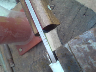

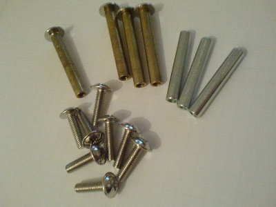

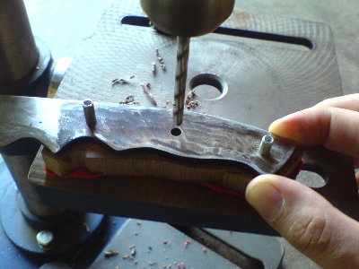

od susjeda stolara sam dobio ove mesingane pixe koje cuvam za neki bolji projekt jer ih nisam pronasao za kupit, vec sam ove od nehrdjajuceg celika kojih ima dostupnih iskristio za probu... trazio sam i mesingane sipke ali na mjestima gdje sam ja trazio ih nije bilo....

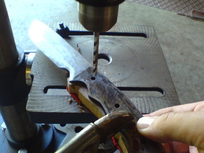

drska je centrirana i pritegnuta za busenje rupa za sipke...
step...
step...
...by...
...by...
...step!
...step!

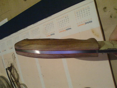

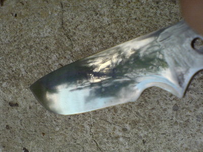

nakon sto je drska primjerena i izbusena, na redu je poliranje... samo me pasta za poliranje malo zajebavala, prvi put radim to na takav nacin pa eto rezultata, znam da je moglo i bolje al vec sam se bio i uljenio... bilo je dosta drugog posla tih dana pa sam jedva docekao da svi moji odjebu od kuce da mogu raditi na miru...
trebao sam kupiti i negu grublju abrazivnu pastu da to ide malo bolje...

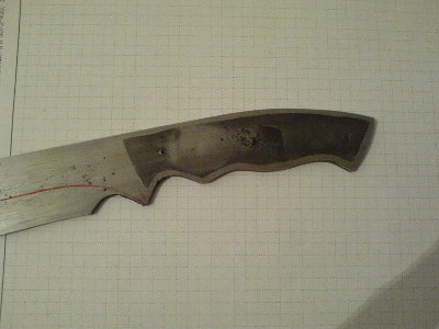

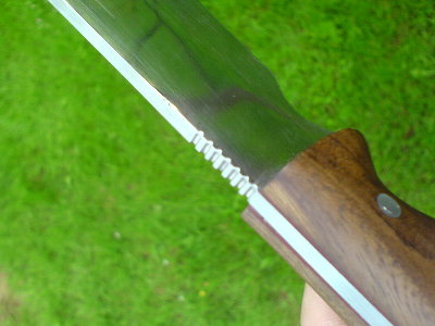

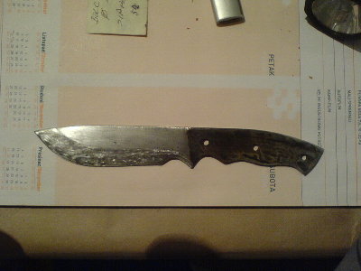

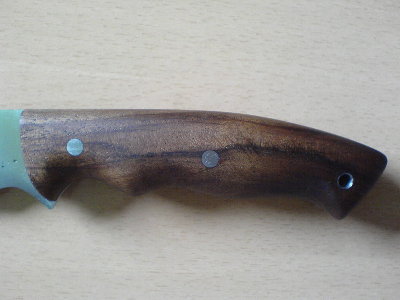

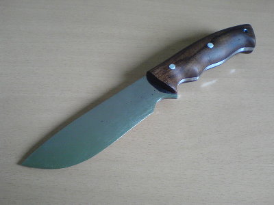

evo i konacnog rezultata... slike nisu bas najbolje jer je sve slikano mobitelom i to samo kad bih se sjetio uslikati...
sa druge strane... trebao sam si dati vise truda sa brusenjem prije poliranja pa bi bolje izgledalo, no sad sto je tu je, dobro je =)

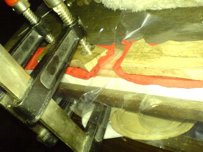

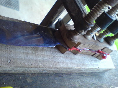

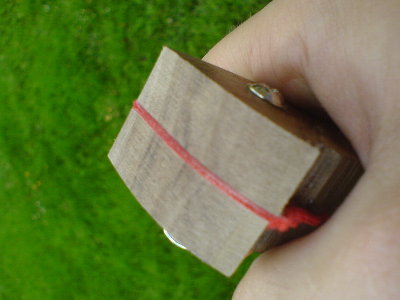

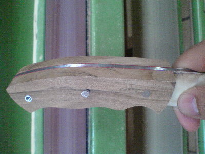

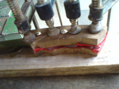

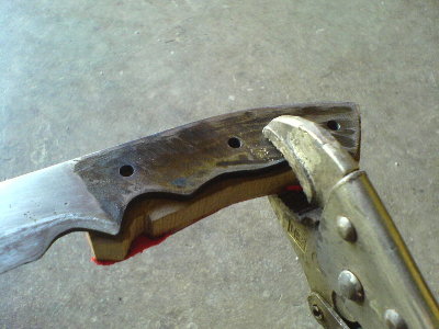

komade drske sam zategao u jedan komad sa onim pixama i njihovim sarafima te na tracnu brusilicu poravnao celo drske koje necu moci obradjivati kad zaljepim drske...

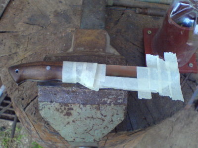

ljepljenje... nisam se puno ni zaprljao s ljepilom s obzirom na sve, nista se nije uhvatilo za mob kad sam isao slikati =)
jos jedan par ruku bi zlata vrijedio dok sam ovo slagao... ako ne par ruku onda barem neko ljepilo koje se sporije steze... barem ono od 30min... a ne ovo od 5min...

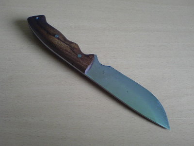

sarafi su odrezani (jer su navoji bili zaljepljeni s ljepilom - namjerno) i poceo sam brusiti na tracnoj brusilici... nazalost nemam slike prije toga jer sam donju stranu drske obradio rucno dan prije posto nju nemogu raditi na tracnoj brusilici...

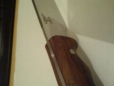

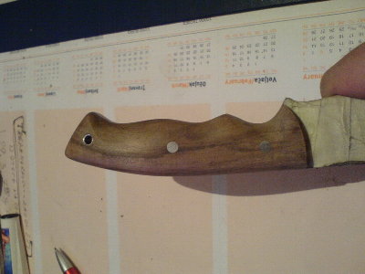

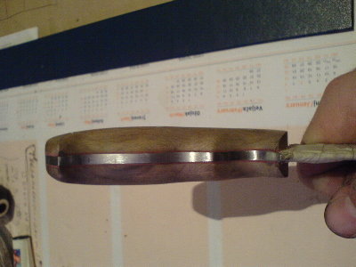

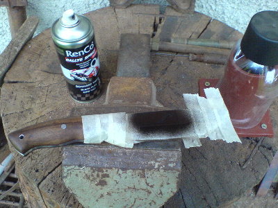

ovo je kontrast koji sam htjeo dobiti... jos kad se naulji onda je to TO, ali je kasnije ovo crveno potamnilo pa se izgubio zeljeni efekt... imam neke druge ideje u planu za iduci put...

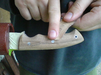

planirao sam drsku obraditi tako da s gornje strane ima jedan vodoravni dio prije nego se krene zaobljavati pa sam zato zeljenu sirinu oznacio sa izolir trakom ali sam kasnije odustao od toga...
ugrubo skinut materijal uglavnom s turpijom i malo s grubim brusinim papirom...
vecina obrade drske je napravljena ovako, sa komadicima grubog brusnog papira... kasnije je zagladjena sa 150 ili 180 papirom, oprana s vodom da se podignu dlacice na drvetu nastale brusenjem pa jos jednom sa istim tim finim papirom...
i konacni rezultat zavrsnog brusenja...
ledja drske...
ledja drske...
ovdje s donje strane drske sam se mogao potruditi i malo vise ali vec sam bio i umoran pa mi se vise nije nista dalo...
Post by J07@ » 10 May 2009, 17:52
super :A28:
ovakve sarafe sam koristil na trakeru
malo su zajebani
trebas ih otpilit prije na mjeru
pa onda poslje zasarafit
Post by Mike_Torello » 10 May 2009, 17:54
nije bilo potrebe za rezanje na mjeru prije... podmetnuo sam sajbice taman na knap kad se saraf zategne do kraja da se drvo maximalno stisne, kad se sve steglo onda sam ih odrezao...

evo ga, ovako je izgledao nakon sto sam skinuo zastitnu traku i nauljuo drvo sa lanenim (planinskim) uljem...
iz drugog kuta... jos treba napraviti uporiste za palac i "gravirati" logo... onda idu umjetnicke slike...
drska close up =)
drska close up =)
mjera za zareze... poslije sam dodao jos jedan naprijed... bilo mi ih je malo... razmjereno je i zasjeceno sa naostrenom turpijom - ŠABER-om
7 komada... nakon sto su zarezi bili dobro naznaceni sa naostrenom turpijom obradio sam ih sa obicnom trokutastom i jos malo s preklopljenim komadicem finog smirgla...
maskiranje ostrice "PIK" trakom, i priprema za spricanje spreja jer nemam kod kuce laka za nokte...
dva sloja crnog mat spreja...
sablonu sam nacrtao crvenim markerom, i zaparao tehnickom olovkom dornju vodoravnu crtu...
cijeli logo iscrtan u sloju boje sve do metala, koristio sam obicnu tehnicku olovku 0,5mm, s tim da sam prije toga naostrio "minu" na papir...
priprema za "jedkanje" =)
jedkanje...
jedkanje...
sjebao sam sablonu pritiskanjem i micanjem krpice pa se unistila a imao sam namjeru to jos malo dublje napraviti, no ni ovako nije lose...
obrisah boju s noza sa nitro razredjivacem i TA DAAAAMMMMM!!! to je to =)
Post by J07@ » 10 May 2009, 20:11
Mike_Torello wrote: razmjereno je i zasjeceno sa naostrenom turpijom - ŠABER-om
kakva je to turpija :?:
i en kuzim kak nema mesinganih sipki
kod mene ih ima u ducanu sa alatima, vrtnim, kupaonskim i ostalim programima
a naravno i u gradevinskim ducanima
