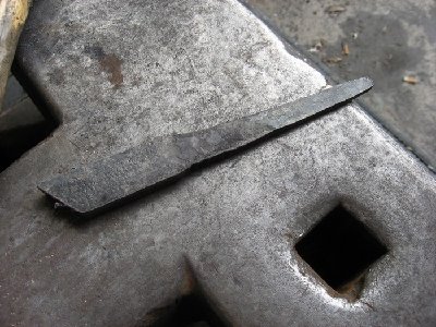

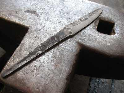

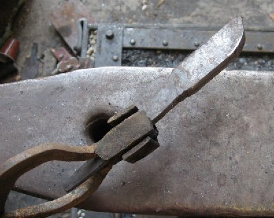

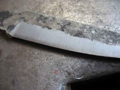

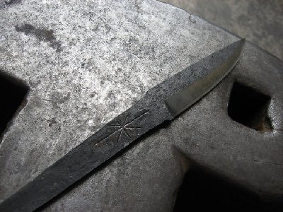

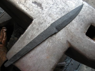

dosta je vremena proslo od mog zadnjeg posta, pa evo malo svijezih vijesti. zadnjih mjesec dana bavim se kovanjem puukko noza, mislim da o njima ima dosta i na forumu i na internetu pa da ne duljim...cijelo vrijeme zapravo testiram nekoliko vrsti celika, kovacko varenje, dizajn i sl. trenutno sam u stadiju da imam par slikica za podijelit, pa je i to dio razloga postanja. uglavnom pokusavam sto preciznije pratiti tradicionalne metode izrade i ujedno pratiti svojstva celika u samom procesu.
na slikama je testni primjerak koji ceka kaljenje. srednji sloj je od celika Č.1941, sadrci 1%C i nesto malo vanadija, spada pod alatne celike, a stranice su od obicnog zeljeza. neki dan sam nasao i sirovo zeljezo iznimno ljepe strukture pa cu i to ukomponirat u kasnijim primjercima.
kako budem zgotovljavao posao oko testiranja, postat cu neke dijelove postupka.
sad su na redu slike, pa uzivajte, a pitanja i komentari su dobrodosli!

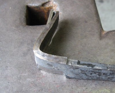

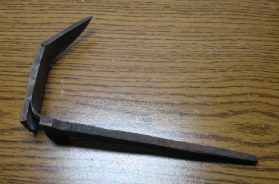

Re: pukko

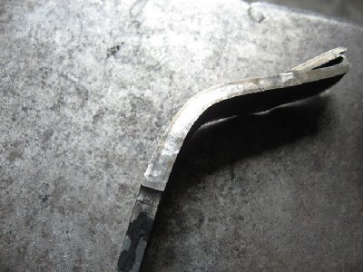

na slici je jedan od prijasnjih testnih komada, vec je jedna osrednja kutija napunjena njima. zadnje ispitivanje je trganje noza, a ako se zna sto se trazi to je pravo vrelo informacija.
Re: pukko
kolika je sila bila potrebna da ga ovako potrgas?

Re: pukko
znaci da su bocnice recimo bile od nekog recimo nehrdjajuceg celika to bi bilo puno bolje... koje su mu uopce bile dimenzije? djeluje mi povelik ali nemogu procjeniti po slikama.

Re: pukko
Ma da su bile i od nekog karbonskog celika, bilo bi cvrsce, vidis da je napisao da su bokovi od zeljeza (Fe)
Re: pukko
bocnice bi trebale biti od necega zilavijeg, alatni celik (krto) ionako ima u sredini... po tvome bi trebalo uzeti turpiju i zakovati ju izmedju 2 komada lisnatih opruga... alatni celik sredina i bocnice od karbonca... meni se cini da bi to pucalo ko staklo kad se zakali... ja bi radije ako je vec nesto krto unutra nesto zilavije sastrane...
pitam se bil' se moglo na turpiju s koje nisu skinuti zubi kovacki zavariti obloge od nehrdjajuceg celika... ili prvo malo iskovati tu turpiju da se zubi izgube... joj joj... brainstorm...

Re: pukko
ostrica je 10-tak cm.
bocnice su ti dobra rijec!
sta bi bilo kad bi bilo...koji celik staviti, ima li to kakvog smisla, zasto...hehe, neznam, moras probat, vidis da se ja mjesec dana vec igram sa ovim tipom ostrice. doduse, meni je najbitnija stvar tradicija, a tebi vidim otpornost na oksidaciju, al kako ces to izvest neznam, nisam nikada probao.
neke osnove bi isle ovako; turpiju obavezno prije kovanja pobrusiti, ne sve, samo tamo di lupas, ostalo ili pobrusis ili ostavis da se vidi iz cega je napravljeno. kovacko varenje nehrdajuceg celika za ugljicni...sretno!! sta se pernog tice, problem su temperature kaljenja i popustanja koje su razlicite, takoder, jedan se kali u ulju, a drugi u vodi...

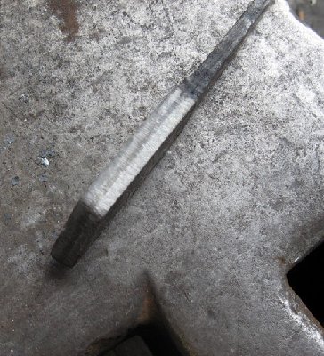

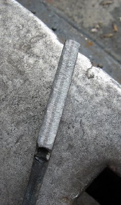

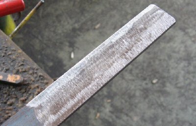

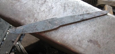

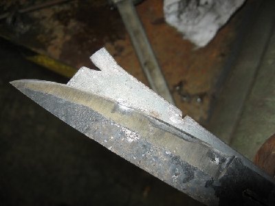

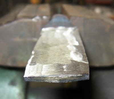

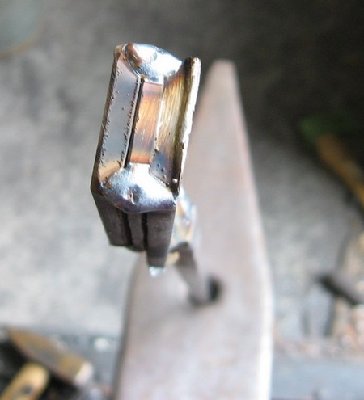

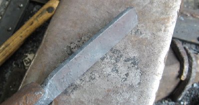

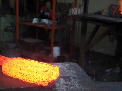

Re: pukko
danas sam si malo dao truda i poslikao dio postupka...i nadam se da ce vam se svidjeti slike. neke dijelove postupka je jednostavno nemoguce uhvatiti u slici, pa cu o tome kad uhvatim vremena i dobrog kamermana napraviti kratki filmic, a za sad ce te se morat zadovoljit samo opisom.
opet, ponavljam, ako ima kakvih pitanja, pucajte
kao sto sam prije rekao, ove nozeve radim od dva sloja zeljeza, sa sredisnjim slojem od celika sa 1%C. postupak od prilike ide ovako, komad zeljeza 5x25 se sa jedne strane pobrusi od oksida i smeca, kutna brusilica, kamen, turpija..sve dolazi u obzir, brusena povrsina daje vece sanse zavaru. naravno, to se napravi i sa celikom, samo sa obje strane. kako nema za kupiti celika tocno tih dimenzija, moram ga svaki put kovati, ovaj je kovan iz sipke promjera 20mm.
celik i zeljezo se ucvrste skupa, ja sam jednostavno zavario kao na slici iako sumnjam da su tako radili stari vikinzi
ovo mi je najjednostavnije ali postoji jos mnogo drugih nacina...i jos sve skupa zavarim na jos jedan dulji komad zeljeza tako da imam vecu kontrolu nego sa kljestima.
sada sljedi zagrijavanje do tamno crvene boje, dodavanje boraksa i daljnje zagrijavanje do temperature kovackog zavarivanja. kada je dostiglo pravu temperaturu odmjerenim udarcima rucnim cekicem zavaruje se sa obje strane jednako, drzanje na visini od 2 cm od nakovnja nije lose, komad se sporije hladi.
nakon zavarivanja rucnim cekicem, sve selim na pneumatski bat, ovaj krajnji oblik je napravljen na njemu, to je grubi oblik i jos je skoro sat vremena posla ostalo al o tome u jednom drugom postu.
zadnjih par slika, brusenje po rubu i umakanje u kiselinu nije potrebno ali drugacije nisam mogao pokazati rezultat - sve dobro zavareno i sve stoji kako spada.

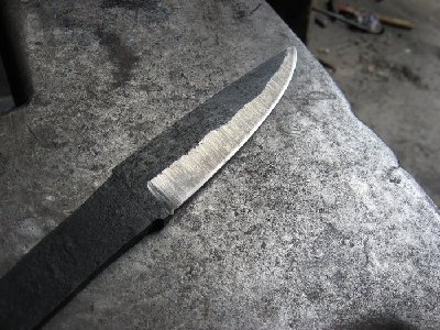

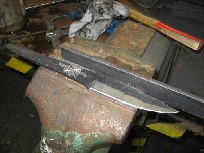

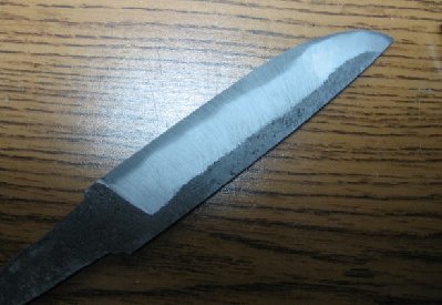

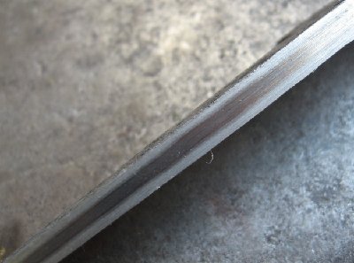

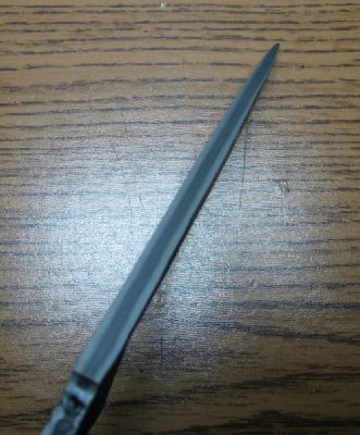

Re: puukko
iskovao sam noz iz prijasnjeg posta, pobrusio, zakalio, naostrio...stavio svoj znak za srecu i krenuo sa testiranjem...mislim da sam samo jos par koraka od prezentacijskog primjerka..haha. toliko pitanja, a tako malo vremena.
uzivajte!
uzivajte!
