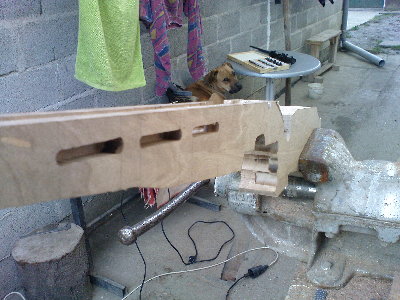

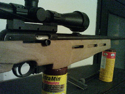

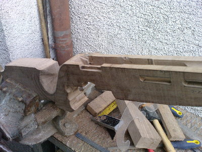

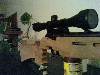

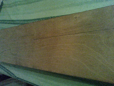

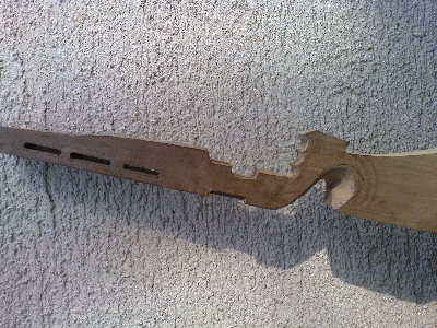

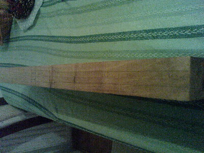

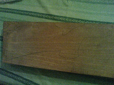

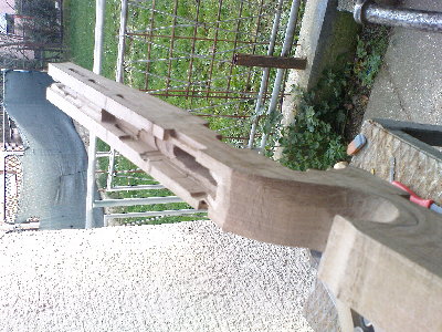

za MK CZ 581, da malo bolje izgleda stariji ti p puške, materijal je korijen oraha , zbilja pravi komad je bio.od začetka prema kraju , a jos nije gotov.
komad oraha
komad oraha

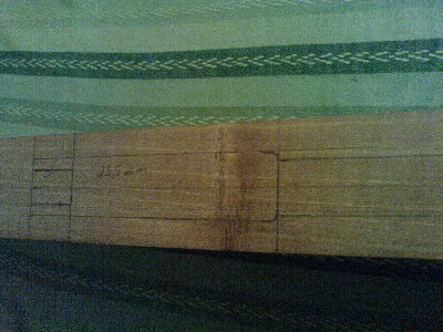

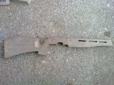

isti sa skicom
isti sa skicom

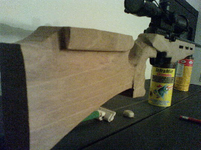

također
također

dakle izrezan bukvalno

Ovo je stvarno lijepo..
Jos kakav je osjecaj kad ga sam izradis..
S cim glodas drvo?

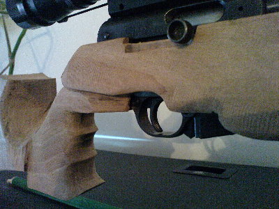

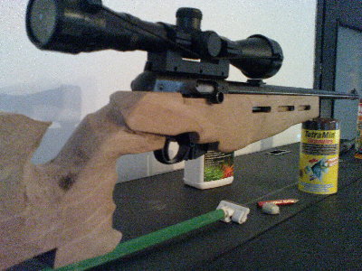

Ok izgleda, jedini meni izgleda če ti prst biti malo predaleko od okidača?
E, a koja je puška u pitanju.
Pozdrav.
Re: evo jedan kundak
Post by Mike_Torello » 13 Dec 2009, 17:06
MK CZ 581

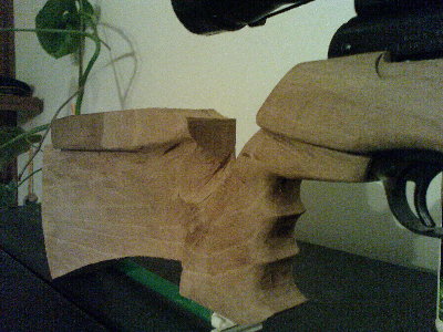

nisi citao pocetak, a osim sto okidac izgleda predaleko kundak u rukohvatu ima jako tanak presjek, a poluga na taj presjek je skoro okomita, nadam se da nece doci do pucanja.

Odličan projekt, koliko ti je trebalo vremena za ovakvo ugrubo izrezivanje ?
Škripac je vidio i bolje dane :-D
Daj mi reci koliko si platio komad tog orahovog drveta ?

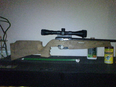

da , okidač je malo dalje ali nije strasno, nece doc do pucanja ipak se radi o malokalibarki LR nema nikakav trzaj.
Glodalica je ručna sa 20-ak nastavaka ništa specijalno.
Radi se o sušenom komadu korijena oraha, zbilja je tvrd, star je oko 10 ak godina, platio nisam ništa, stari prijatelj mi ga je ustupio.htio sam to dati profesionalcu da izradi, ali nemam toliko sredstava , jer za ovakav tip kundaka čovijek je tražio bezobrazno puno,.U tom slučaju ja odlučio idem ga radit pa taman zajebo drvo.
- kakav sam ja majstor i nije loše za sada. :lol:
e da puška je CZ 581 poluautomatska, 5.6 mm LR
mislim da je čist solidno

jurgen88 wrote:da , okidač je malo dalje ali nije strasno, nece doc do pucanja ipak se radi o malokalibarki LR nema nikakav trzaj.
nisam konkretno mislio na trzaj koliko na okomito odlaganje puske, nadam se da nece biti problema ali ja bi svejedno ubusio neku "armaturu" kroz taj dio koji je osjetljiv. A vidio sam slomljen kundak na MK puski (jednometki) koji ima veci presjek od ovog tvojeg, bilo bi steta da se unisti jednim neopreznim odlaganjem (a i znam kako je meni zracnica znala iskljiznuti iz ruke i lupiti kundakom u pod)

Za prvi kundak ispalo je super, makar nema se tu šta previše zajebat u izradi ako je sve dobro označeno, nije da ćeš ić drvo rezati sa motornom pilom.

da nadam se da neće doći do nesreće. >Kada sam donio planjku kod "majstora" bila je 9 cm debela, naravno trebalo ju je izblanjat na 4.8 cm. Majstor kaze uuuuuuuu. to će biti teško, idealno bibilo da je u početku rezana na tu debljinu, kakav lik.Ja se malo raspitao otišao kod ozbiljnijeg stolara i čovijek mi kaze da može poblanjat na desetinu milimetra, pa to te pitam majstore( 20 kn za kavu).

E taj je malo jaci majstor onda... a da ne spominjem da puskar radi kundak upravo od 80mm debele planke zato sto se kundak izbacuje malo u excentar... kad budem kod ovog mojeg susjeda opet isao pa cu poslikati da vidis kako to izgleda, a tog majstora kod kojeg si bio koji je rekao da se to nemoze pohoblati posalji u 3PM, naravno da se moze u desetinku milimetra mjera napraviti (naravno ovisi o kvaliteti stroja)

Nego sad sam na brusnom papiru, negdje oko 240 granulacije, mislim ici do 400. Za sada mi se ćini poprilično glatkim.
