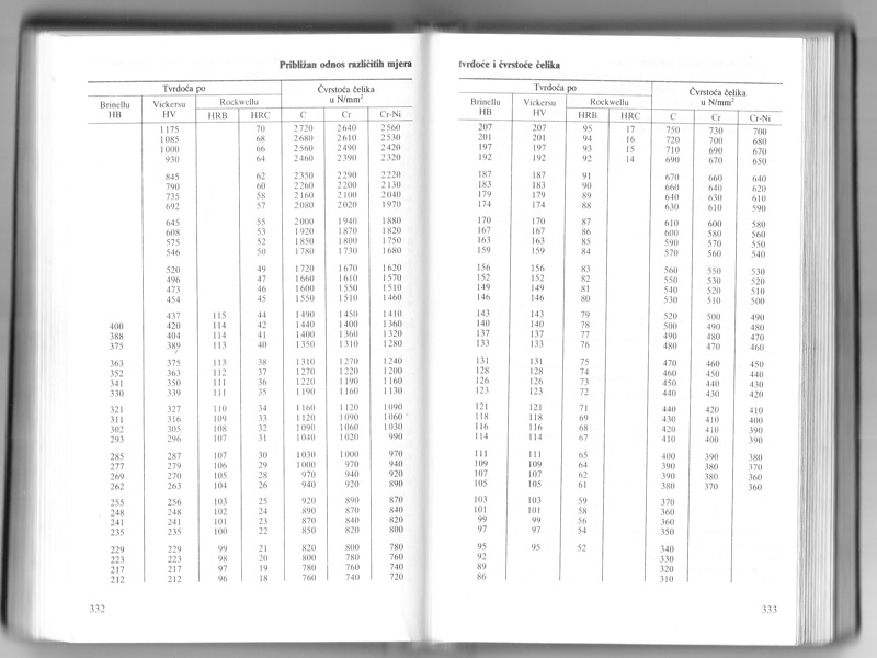

Odgovorit cu ti tablicom usporedbe tvrdoca. Iz nje se sve moze vidjeti. Premda 90 zvuci ok, to je u kategoriji mekanih celika. Pitanje je koliko se s toplinskom obradom moze stvarno pojacati.

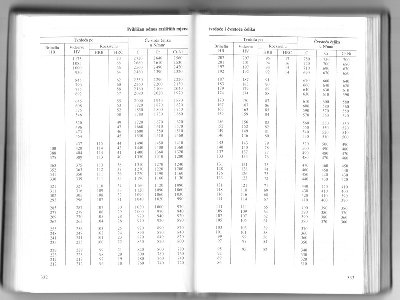

Ja tu tablicu ne vidim pa je evo:
Prema Krautu: Metoda HRC se upotrebljava za kaljeni čelik i slitine, a HRB za nekaljeni čelik, mjed i broncu. Ako netko hoće mogu i tu stranicu skenirati...

Svojevremeno je bio rapidlink za krauta.... probaj malo googleati, moze ga se naci na webu u pdf formatu

Znam ja link samo je li ga legalno stavljati?
Audi multa, loquere pauca!
Re: Tablica narodskih inox čelika
normalno da nije legalno, ali postoje mjesta gdje ga se naci... pa tko voli neka izvoli. ja imam vlastito papirno izdanje....
