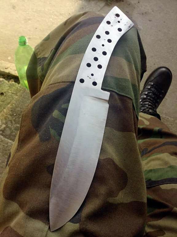

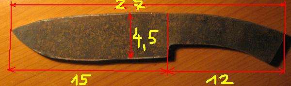

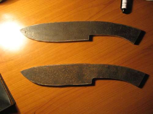

Evo nadam se da se vidi kako treba.
Debljina je 6 mm, ali ce se brusiti do 5-5,5 mm
Materijal je federplata od TAM-ica.

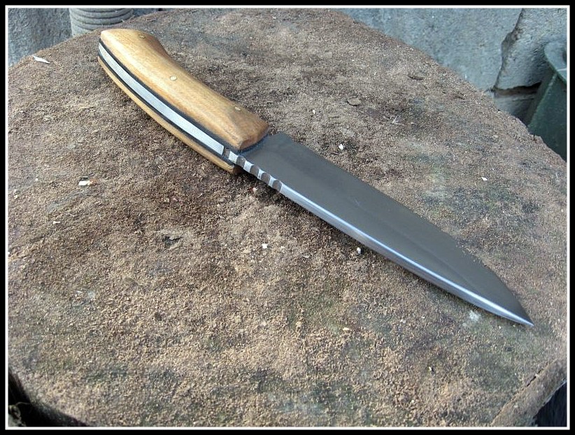

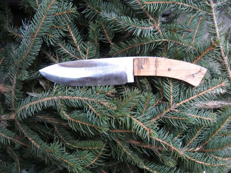

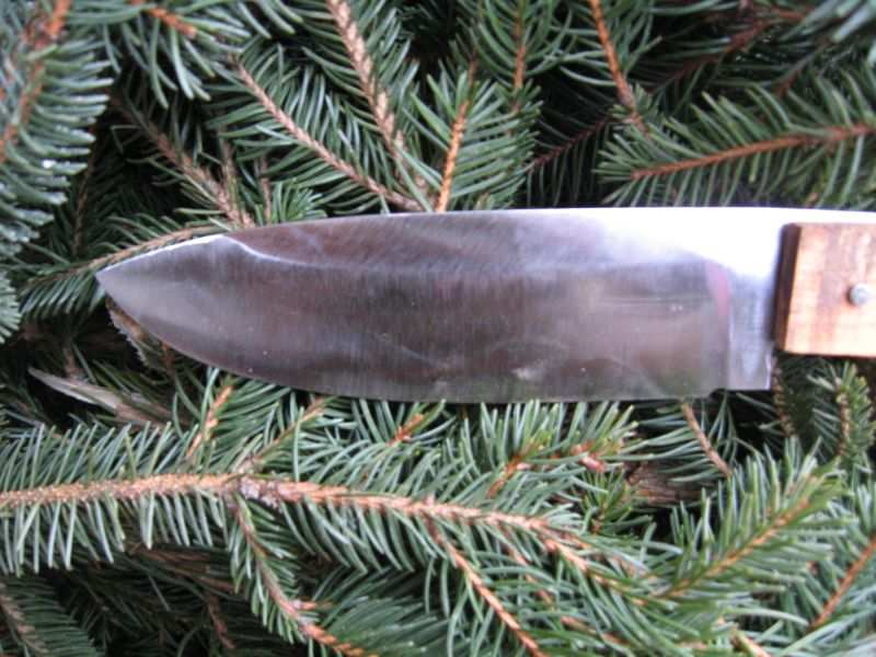

Ajde da ne mislite da samo lijencarim
Uslikah i koji kadar sa nozicem
Napomena: Drska je samo testni primjerak. Pravu tek moram napraviti.
Profiliranje ostrice je zavrseno i blank moze na TO, cim zavrsim i 2. nozic.

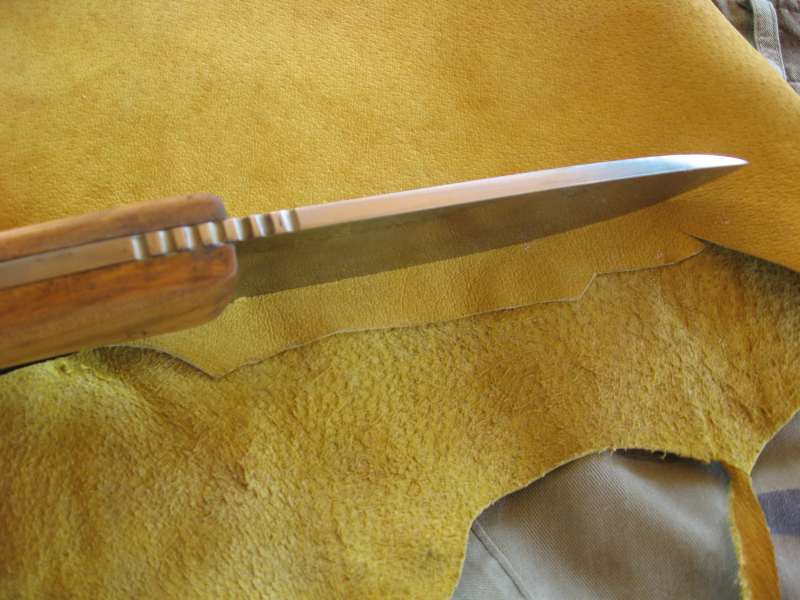

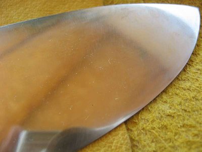

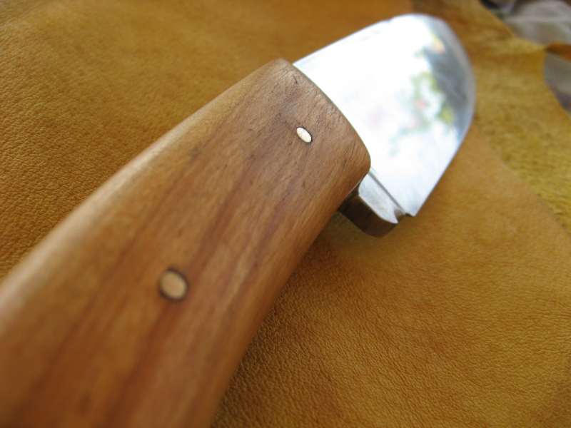

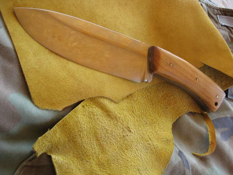

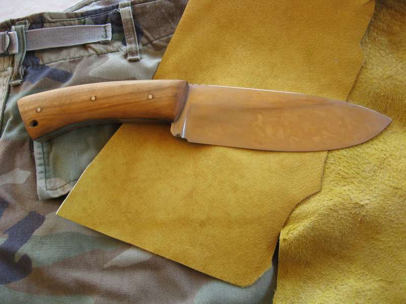

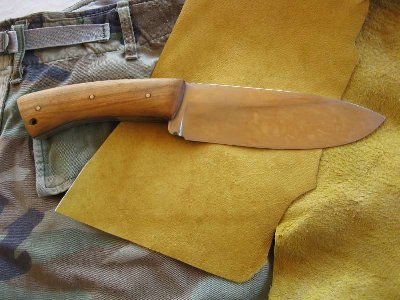

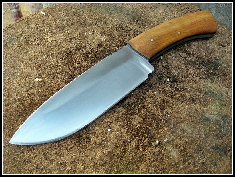

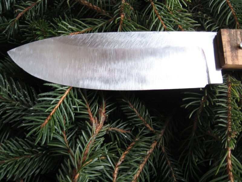

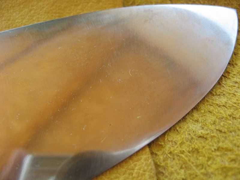

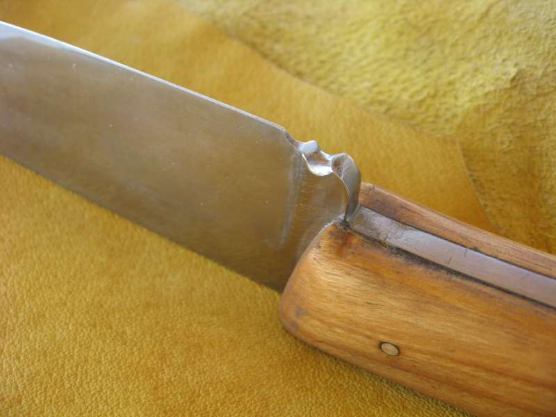

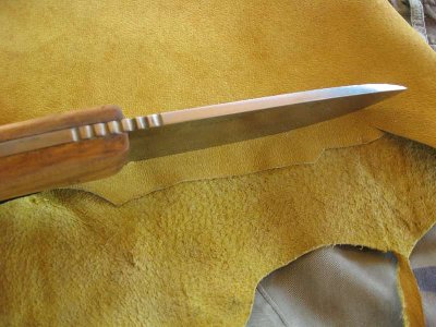

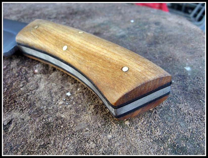

Evo, hvala Nebesima, jucer sam ispolirao Horvata
Sutra je na programu graviranje i ostrenje a u ponedjeljak noz putuje...
Evi o neke slike
I sada kada postavljam ove slike i pisem o njemu jos uvijek ne osjecam zadovoljstvo jer je mogao (i morao) biti bolji !
Ali mi je drago da sam radeci na njemu otkrio neke nove stvari, kao sto je utjecaj lanenog ulja na ljepljenu drsku i Prattex ljepilo, pa sam morao koristiti dvokomponentno ljepilo.
Eto i opet sam naucio nesto novo, i lijezem spavati bogatiji za jos jedno iskustvo
drugi komad je jos u vazi beveliranja, na zalost nece biti gotov jos neko vrijeme, iako sam ih htio zavrsiti istodobno pa svu 3-jicu slikati zajedno.
No cini se da nece biti moguce.
Evi o neke slike

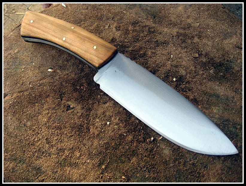

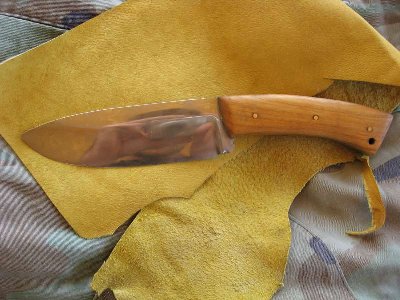

Re: blizanci

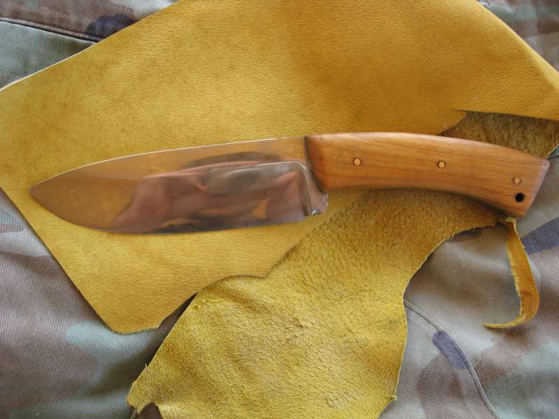

Evo ga prvo u 2010.
I Patch je gotov, konacno.
